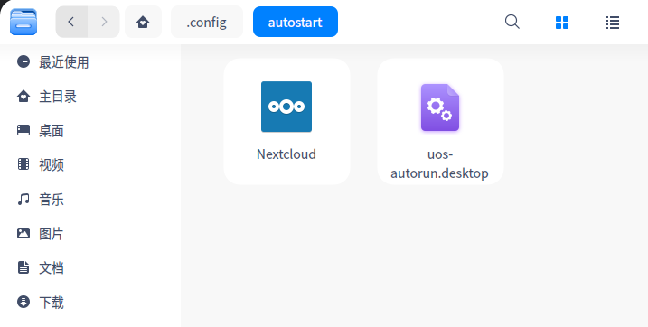

给一张图给你看看,你应该能看懂。

我是在摸索deepin ,现在打算把一些脚本(.sh)文件放进atuostart文件夹,看看效果怎么样
自己测过了,不行.
我想加入的脚本是开机自动启动 Aria2,写的脚本命令是
aria2c --conf-path=/home/你的用户名/.aria2/aria2.conf -D
编辑成.sh文件放入autostart文件夹是没用的。

autostart只认.desktop文件。如果想放进autostart,你需要写一个desktop文件指向这个.sh文件。或者更简单的,你这个命令这么简单,你直接填到desktop文件里exec=行后面就行。
使用rc.local自启动会使程序以root权限启动,很多时候这是不恰当的。
好办法,当初折腾aria2自启动用的systemd,service文件不会写,折腾了好久,这个就简单多了

可以参照 /etc/profile 配置文件中有关 /etc/profile.d 目录的写法,添写一个配置内容,让它与 /etc/profile.d 一样开机自动执行目录里的脚本。
  • 首先,终端执行 sudo nano /etc/profile
  • 其次,在文件的末尾添加如下内容:
    if [ -d "$HOME/.config/autostart" ]; then
        for i in "$HOME/.config/autostart"/*.sh; do
            if [ -x "$i" ]; then
                "$i" &
            fi
        done
        unset i
    fi
  • 然后,按 Ctrl + X 离开,出现询问是否要保存的对话时,输入 y ,再按 Enter 保存并退出。
这里说明一下修改的内容:
  • if [ -x "$i" ]; then :当 .sh 文件存在并且可执行时,开机自动执行该脚本。
  • "$i" & :这里用 & 可以让脚本在后台执行,以避免脚本中出现死循环语句时无法进入桌面环境。之所以不用点命令(.)去执行,是为了避免系统调用 dash 而不是 bash 去执行脚本。
好办法,我再去试试。
顺便研究一下desktop 文件怎么指向.sh
  • 其次,在文件的末尾添加如下内容:
                "$i" &
            fi
        done
        unset i
    fi
这里说明一下修改的内容:
有趣,我去试试。
刚刚去desktop的exec后面添加命令行未成功,估计是语法不对,可能哪里需要引号而我忘加了。试试你这个。
