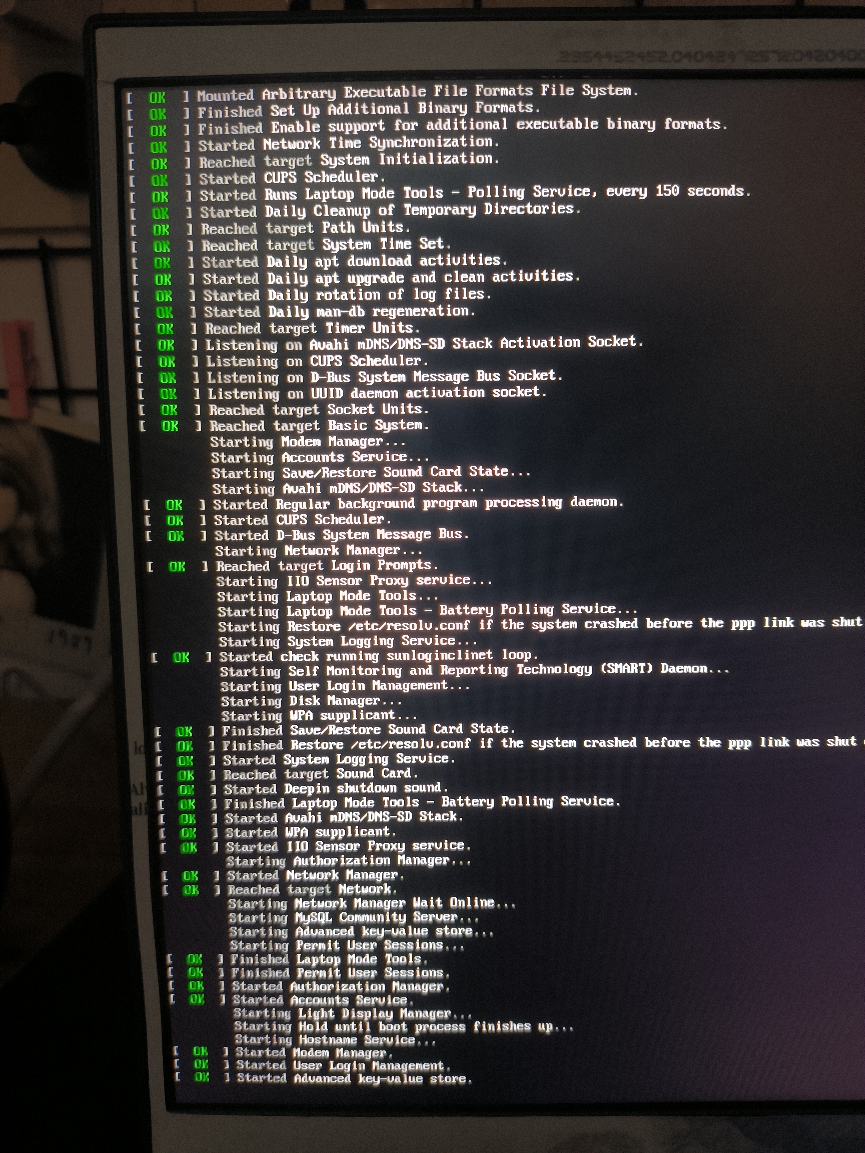

本人在今天将deepin系统gcc版本由8升级至12,采用的编译安装,同时替换了usr/bin/目录下原来的gcc,重启之后停留在下图界面上,无法进入桌面。求解决方案
2022-08-12 06:40
很多组件都不兼容,回退或者重装吧

借楼回复楼上点评,升级gcc很容易造成兼容性问题,因为gcc是一个很普遍的依赖项,被许多软件(包括系统组件)使用。这其中当然很多可能不在乎版本,但是一旦有就会出问题。

deepinuser17
2022-08-12 12:36
如果需要自行编译安装某些软件,可以安装到/usr/local. 比如编译安装gcc-11.2, 安装到/usr/local/gcc-11.2就好了 (用./configure --prefix=/usr/local/gcc-11.2).
看看能否转到文本终端, 按Ctrl + Alt + F3键组合。 登录以后,查找安装gcc所更改的文件,运行:
find /usr -mtime -<天数> -exec ls -lh {} \;
不过在搞乱了系统文件之后,最快,最可靠的办法是,重装系统。

tail
你是不是顺手把系统的glibc给更新了

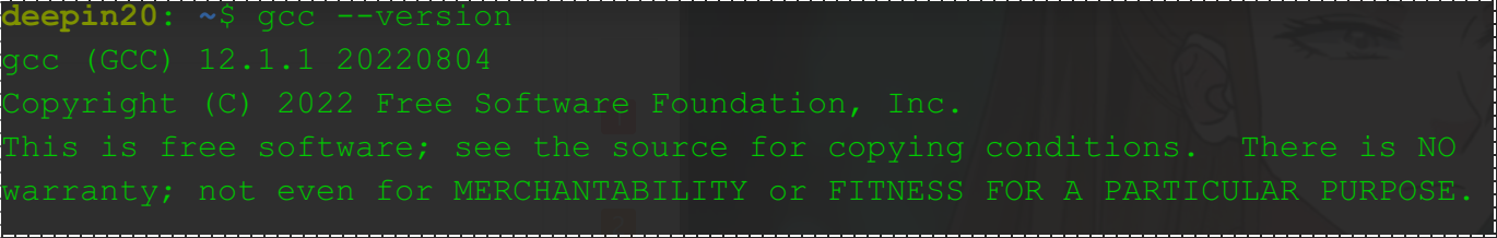

ljq790615
2022-08-13 03:03
默认位置是 /usr/local,就很好的
ljq790615
2022-08-13 03:14
我是先把系统的gcc-8升级到gcc-10.4.1,然后再升级到gcc-12.1.1,都是默认路径 “/usr/local”。
