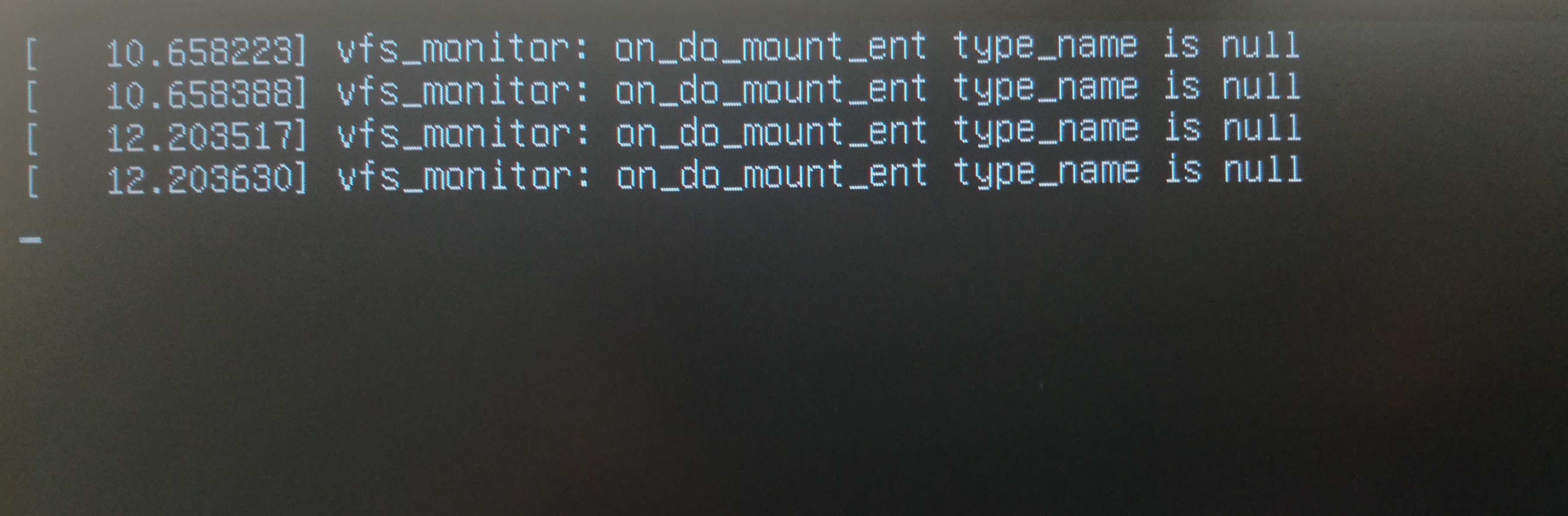

重启电脑后进不去了,启动的时候黑屏显示
vfs_monitor on_do_mount_ent type_name is null
回忆了一下,只装过一个vpn,其它没有安装或者更新什么,所以请问一下这种情况该咋办呢。。工作用的电脑

谢谢,我的问题已经解决了。问题的原因是装的vpn报错输出了大量日志导致硬盘占满了。
记录一下解决办法,
开机按F2进入命令行界面,用df 发现硬盘空间占用满了,在/var/log/下面发现几个近100g的日志文件,看了下日志都是白天装的vpn报的错误信息,然后清空日志,重启后就能正常进入系统了,卸载掉vpn。现在用了一天,没有出现问题
