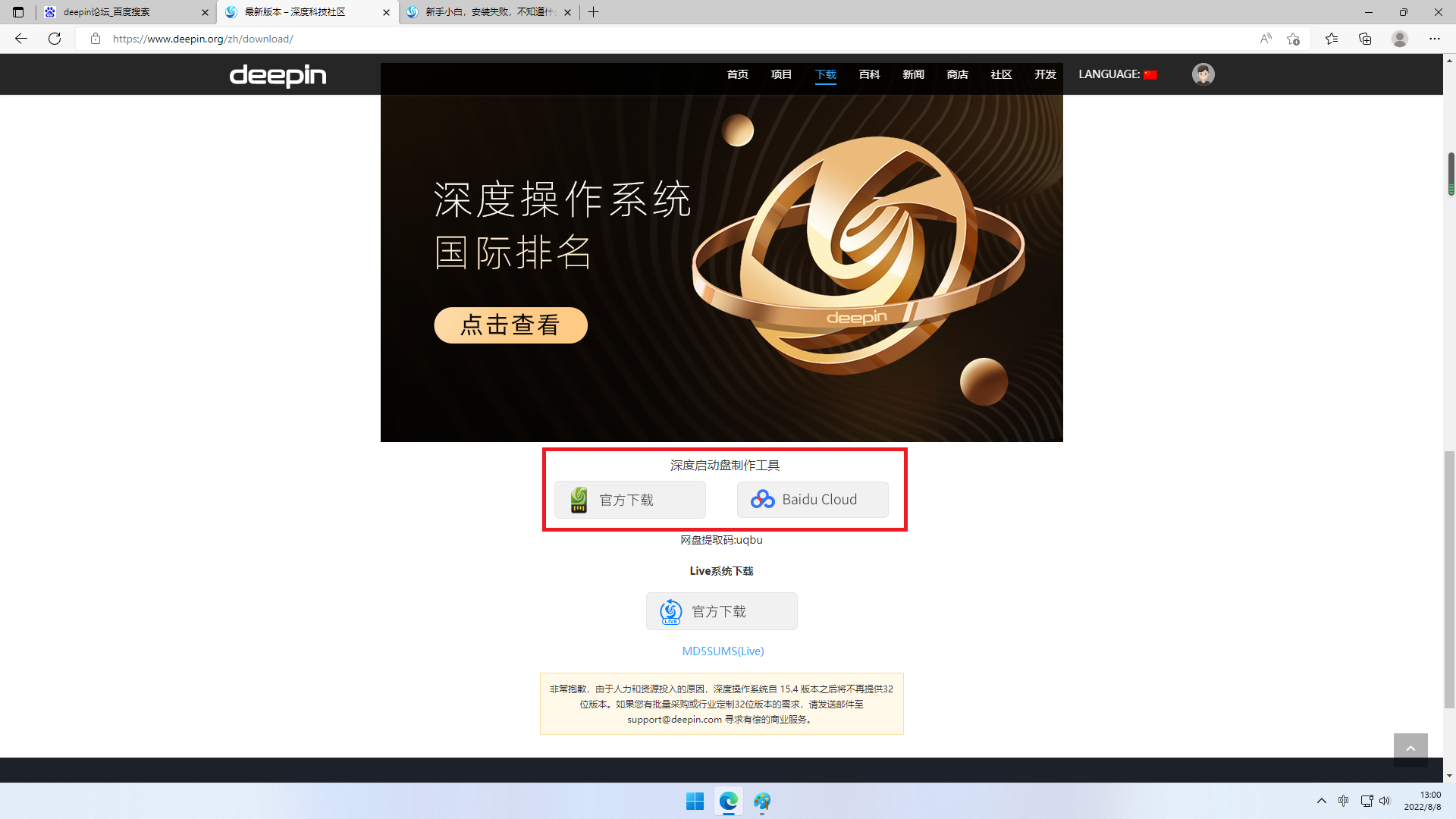

要用深度启动盘制作工具制作启动盘,在deepin官网下载页面里就有。看这个教程安装:如何安装 – 深度科技社区 (deepin.org)
就是用这个做的,安装失败,又用ventoy试了一次也还是不行,下载的iso文件也校验过了,没问题。

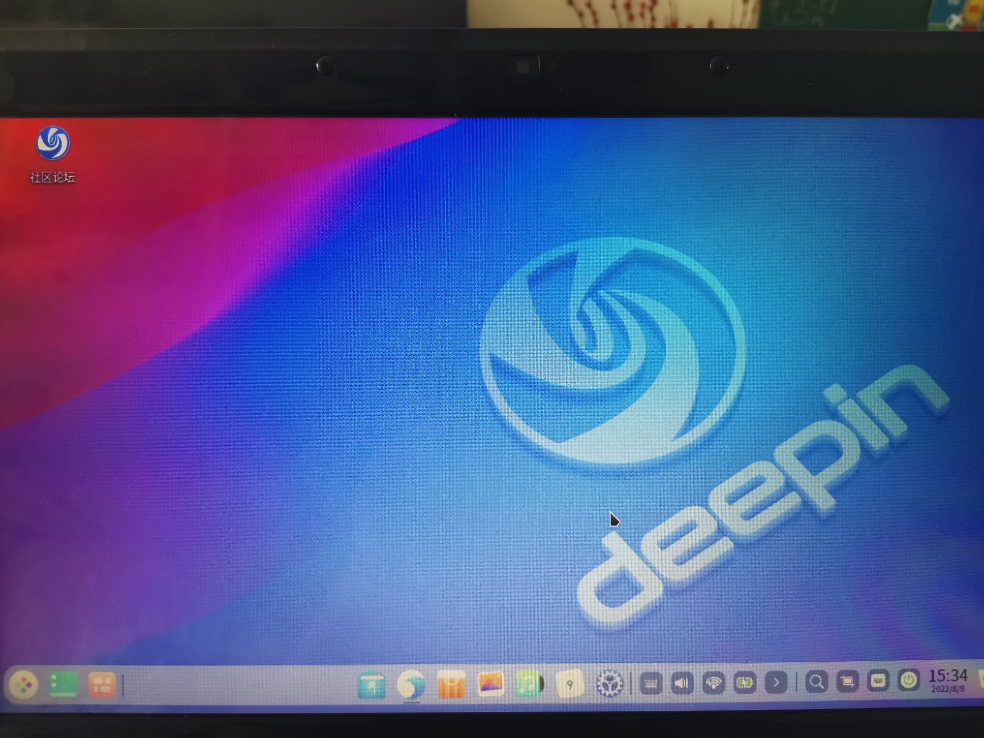

非常感谢,我已经成功安装了

已安装成功!!非常感谢!!!
