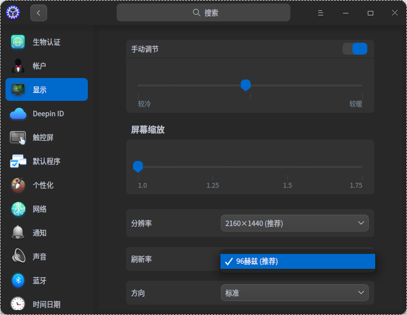

型号:华为matebook14 2022
问题描述:
1.屏幕亮度无法调节
2.色温无法调节
3.刷新率为奇怪的96Hz且无法调节

xuqi
2022-08-08 04:47
  • https://bbs.deepin.org/zh/post/238766
  • https://bbs.deepin.org/zh/post/232923
可能是显卡驱动没有安装好吧,可以看看之前的显卡驱动的帖子~

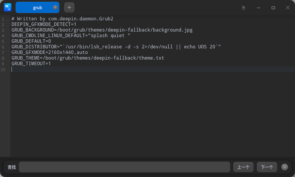

srwth
2022-08-08 07:02
/etc/default/grub 中nomodeset改为i915.enable_guc=3 intel_iommu=on
然后 update-grub
试一试。
有可能闪屏,变换一下分辨率有可能会好。
180******17
2022-08-08 19:29
srwth:
然后 update-grub
试一试。
有可能闪屏,变换一下分辨率有可能会好。
没看到在哪,求指教

srwth
2022-08-10 04:42
180******17:
没看到在哪,求指教
第4行,直接在quiet后面加就可以了。
