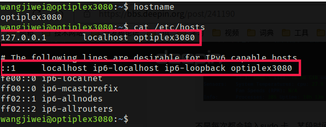

公子独白
2022-08-04 22:07
sudo慢是因为没有在/etc/hosts文件中添加hostname,自己把hostname加进去就好

stone2020
2022-09-01 16:59
公子独白:
添加完这个确实 sudo 的执行速度明显快了。
