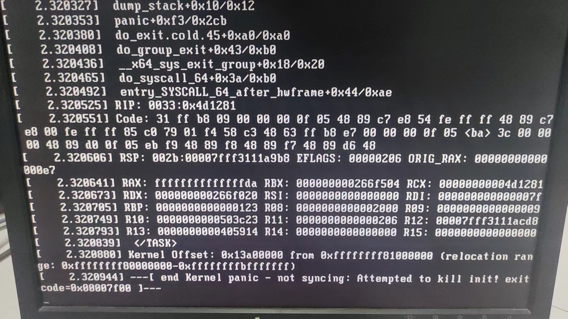

ventoy挂载安装镜像后可以下一步了,但是选择deepin os安装镜像后提示这个错误,版主知道怎么回事吗?

什么配置
太老了,现在的现代内核都不支持这个固件了,可以试试去官网下固件,或者...只能用eol的v15了
