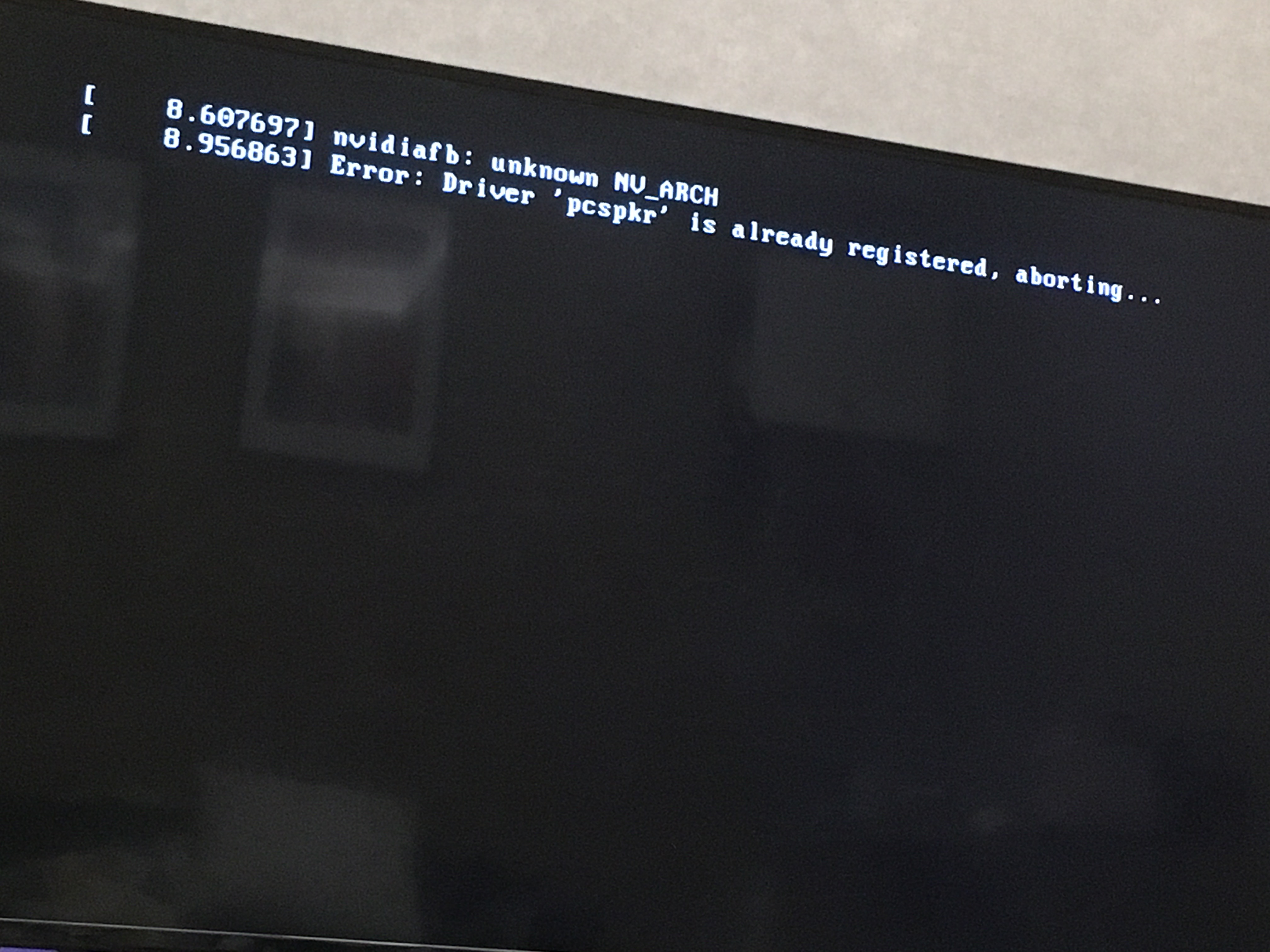

风吹屁屁凉
2022-08-02 08:47
风吹屁屁凉:
谢谢版主,我准备还是硬驱动,我准备尝试下。待会儿回来说
https://www.if-not-true-then-false.com/2020/inttf-nvidia-patcher/
准备照这个做法搞,文件已经制作好了,没太搞懂这个原理,但是貌似能用。
我准备先把所有NVIDIA驱动卸载掉,直接安装生成.run文件
安装倒是正常了,启动不了
怕是要和deepin说再见了|
