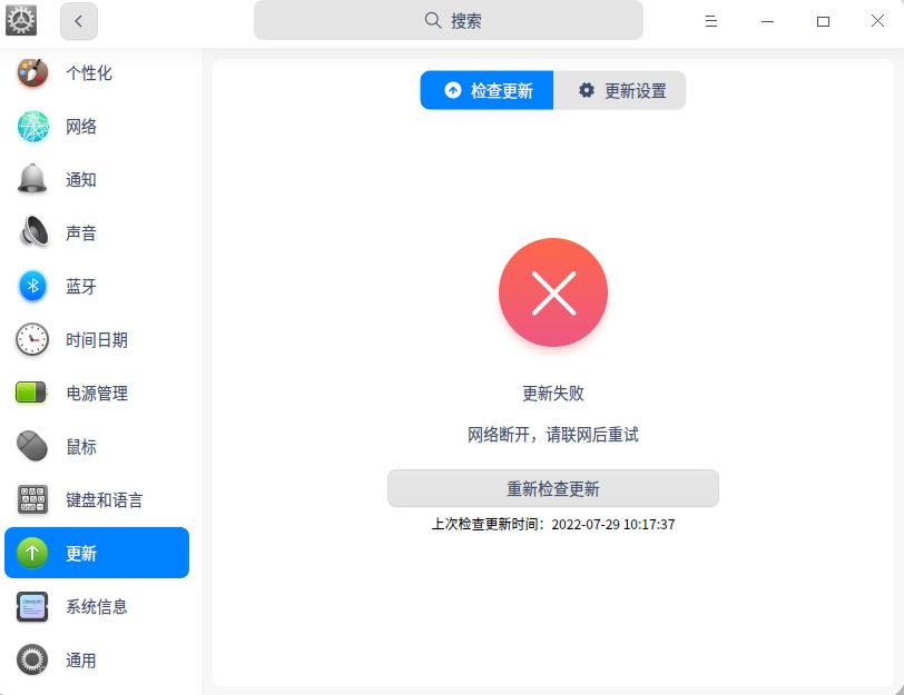

提示有更新,检查更新时老是更新失败,网络断开,请联网后再试。

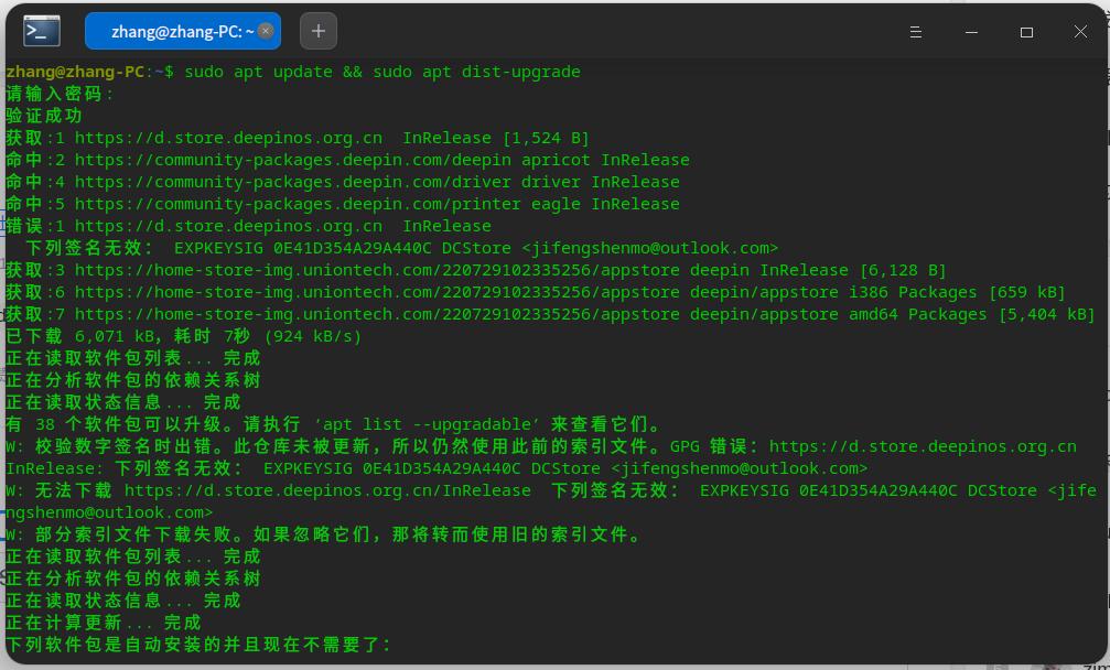

终端执行:sudo apt update && sudo apt dist-upgrade 看看具体报错信息
zhang-pc
2022-07-29 18:44
babyfengfjx:
结果如下,只是在试着用这系统,其他啥都不会😭

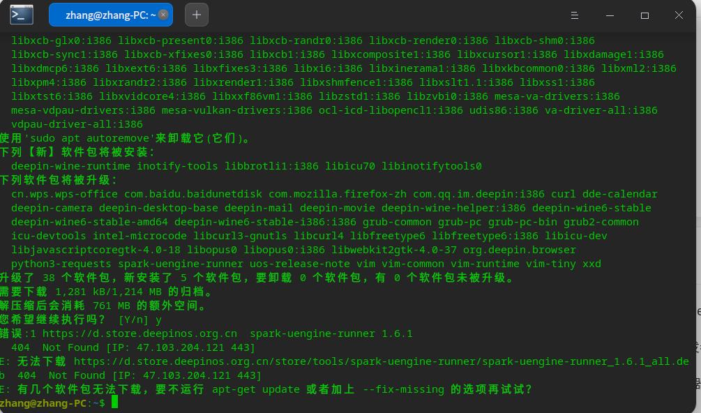

zhang-pc
2022-07-29 18:51
zhang-pc:
zijinyise
2022-07-29 19:42
这里有答案 https://bbs.deepin.org/post/239250
终端运行这条命令 sudo apt-key adv --keyserver keyserver.ubuntu.com --recv-keys 0E41D354A29A440C
然后再更新
