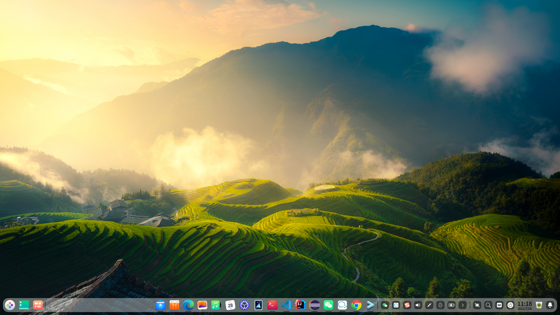

感谢之前回答问题的朋友。我已经将工作环境部署好了。之前安装之后,特别卡顿,有朋友建议安装在固态盘上。我思前想后,直接安装在我的固态移动硬盘上了。感觉很好。
首先,操作很流畅。对常用程序兼容很好,比如微信、企微等。
相对于windows系统来说,占用资源较少。我是做开发的,C/C++、java、前端开发环境都需要。用win10跑wsl2,挂docker。有时候会比较卡。在deepin上,不需要wsl2了。
代码工具用vscode,java用eclipse。由于c/c++的目标系统一般是centos7.5。所以用docker跑了个centos7.5编译代码用,很好用。
现在已经完全在这上面工作了。有时候会有些小BUG。不影响常规使用。

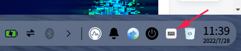

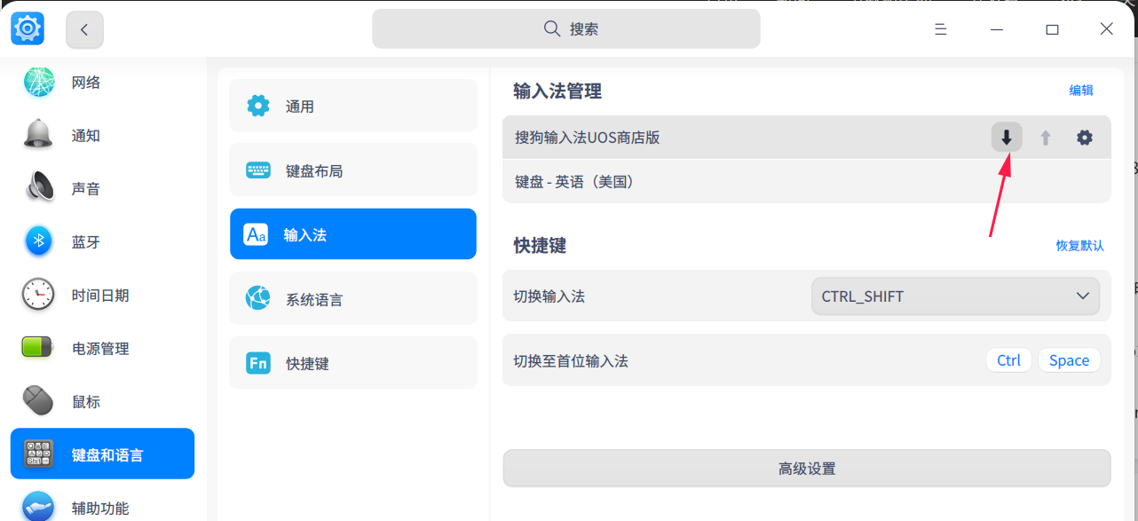

你说的第二个问题,输入法确实有时候会消失,尤其是在wine版应用中输入文字时。目前已知重新调用输入法的方法有两种:(1)右下角屏幕键盘点一点;(2)控制中心里输入法设置点一点,上下来回调整一下输入法顺序。

delsin:
正解。我刚刚也发现,点开状态栏的软键盘,输入法就回来了。
