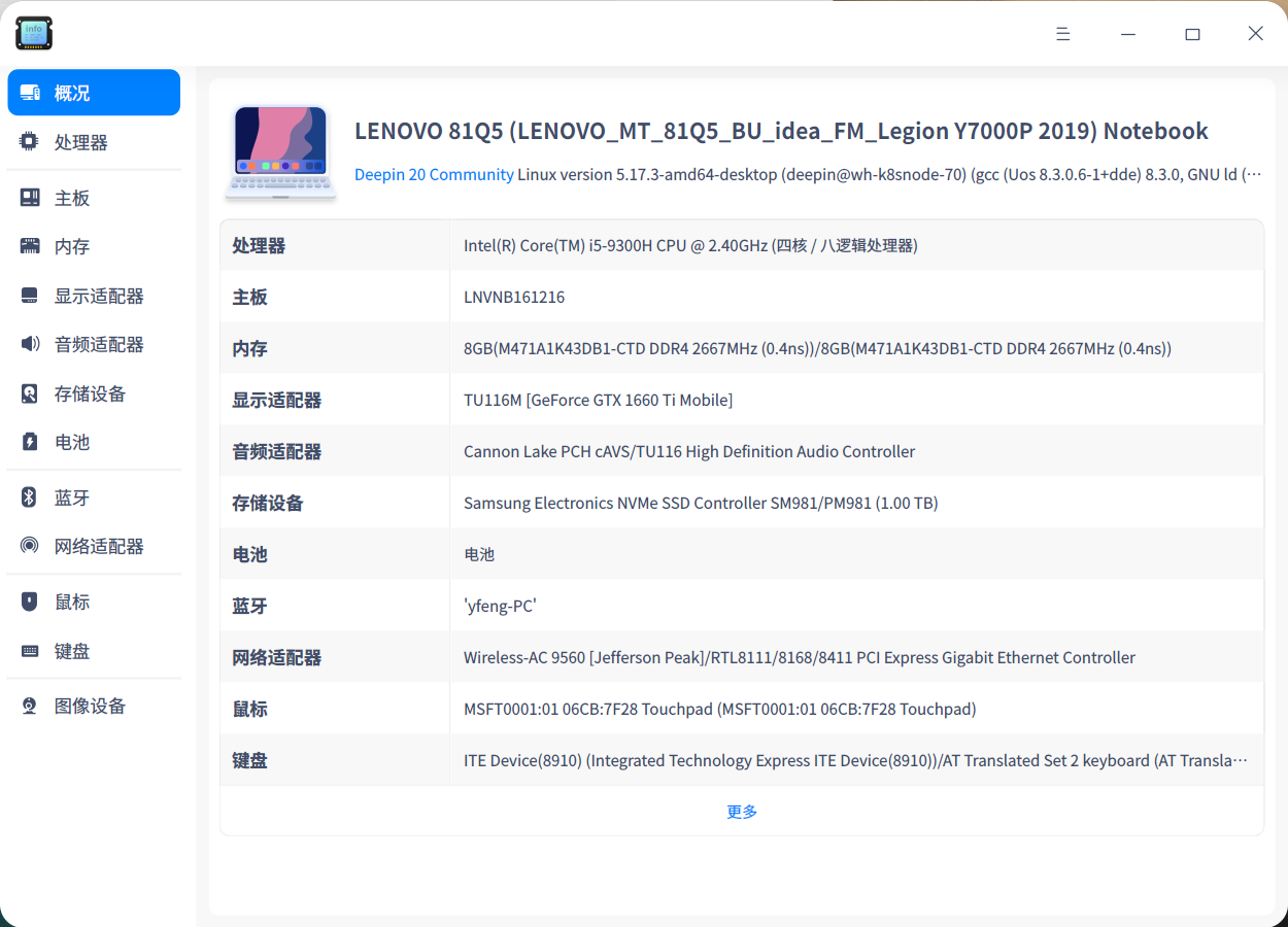

  • 您方便提供下设备信息吗?我们统计下有哪些机型需要适配,终端中输入sudo apt install inxi -y && inxi -F截图即可。感谢您的反馈like

deepin_xiaoqian:
  • 确实是个老问题了,和硬件设备相关。我们也在跟踪这个问题,希望能找到修复方法~

收到,看您这设备信息,用的是5.17内核。切换至5.15或5.10内核,待机后唤醒也黑屏吗?
