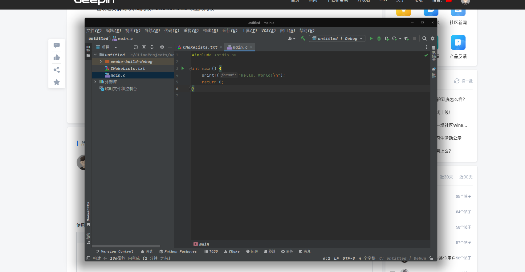

问题描述:
我在使用深色主题的应用(如IDEA,Rider,VsCode)时,屏幕亮度会自行下降,使用白色主题的应用,亮度又会回升。也就导致了切换应用会出现忽明忽暗的情况
但是在5.10.83的内核上并不会出现此类问题
所以建议优化一下相关内核对于屏幕亮度的调控优化,或者在显示设置添加根据不同背景主题而改变亮度的功能。

y是不同主题颜色给你带来的视觉感觉引起的吧?你可以截图看一下好理解一些。

不是视觉差,我能清晰的感觉到。
我切到CLion的时候(深色模式),亮度会慢慢的下降到80%的样子。切回浏览器,由于背景是白色的。亮度会慢慢回升到正常100%
前几个月一直是用的5.10.83的内核。上上周日,出于手痒,就重新安装了一下系统。选的是5.15.34的内核,结果就一直感觉亮度一切应用就会有亮度升降的情况。因为之前有过高版本内核不兼容热键调屏幕亮度的情况。所以果断安装了5.10.83的内核,结果就好了😂

今天试了下,确定该问题出现的原因:
待机后重新唤醒笔记本后,会出现应用界面为深色模式,屏幕亮度降低,浅色模式亮度恢复的
注销或重启电脑,该问题即可恢复。
