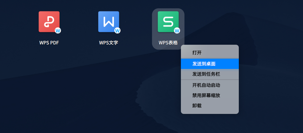

安装后应用图标在启动器,可右键发送到桌面。

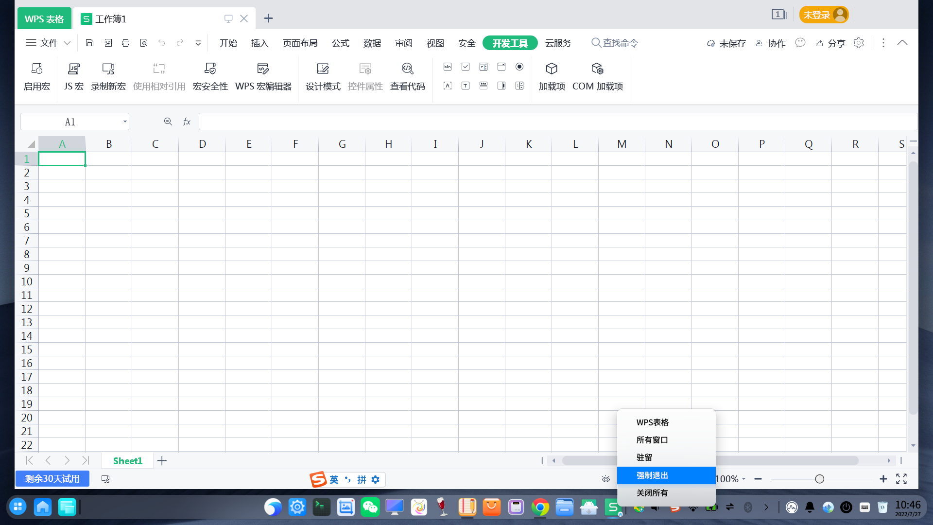

由于未知原因,在wine上运行WPS专业版没有标题栏,程序界面右上角没有最小化、最大化、关闭三个按钮,所以退出软件只能依靠右键任务栏图标——强制退出。

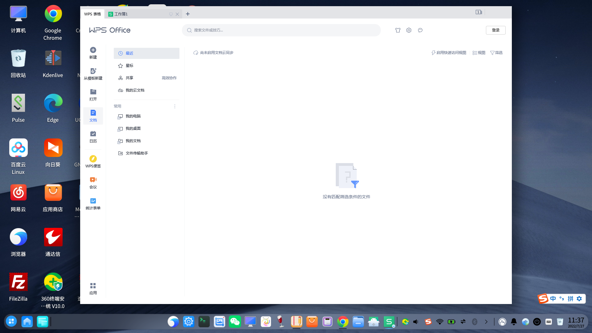

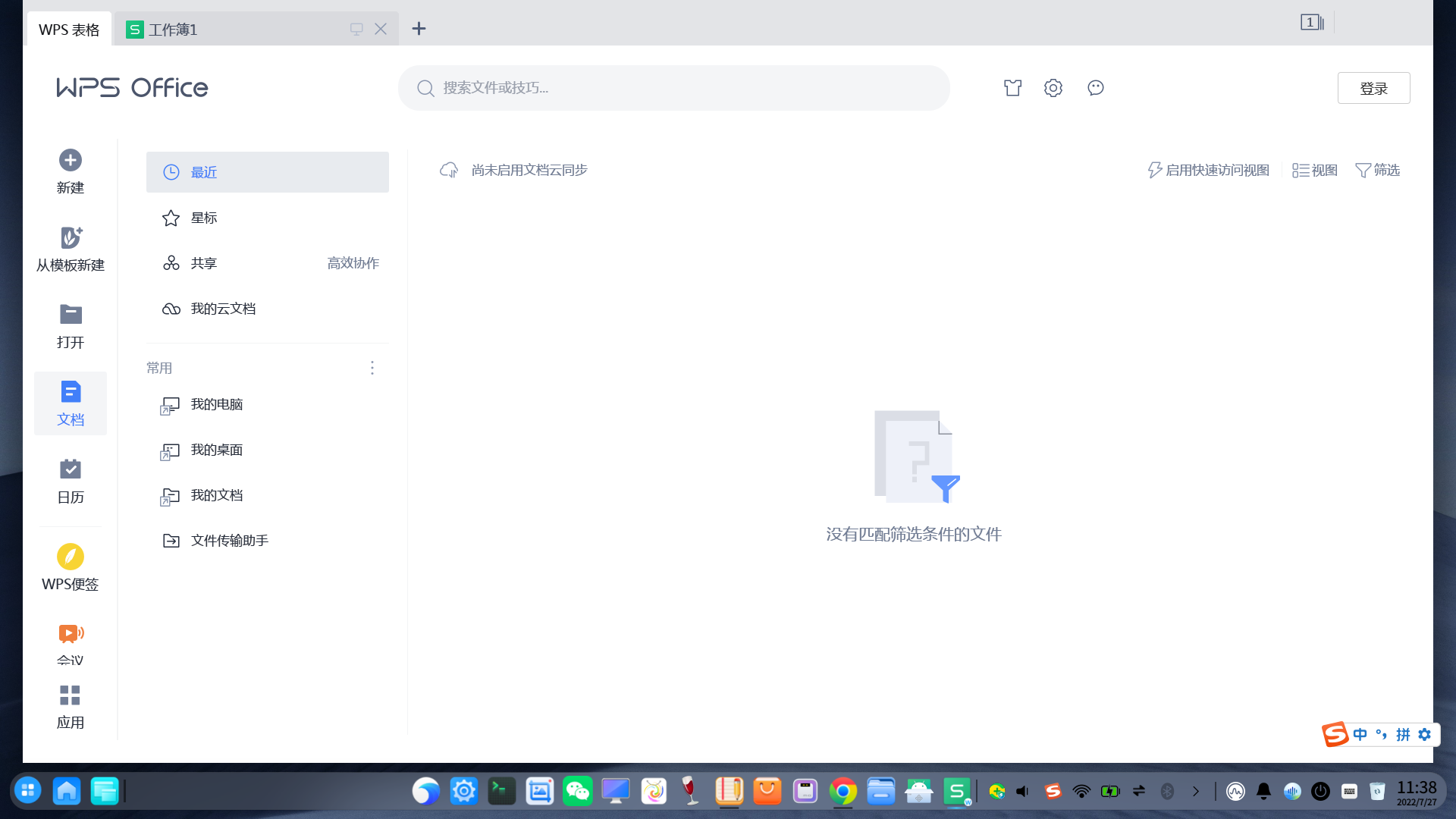

调整前:
调整后:

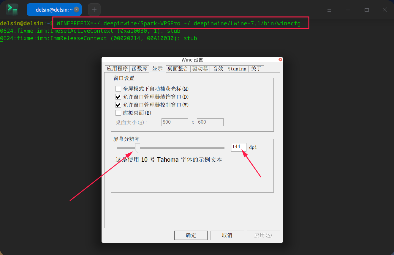

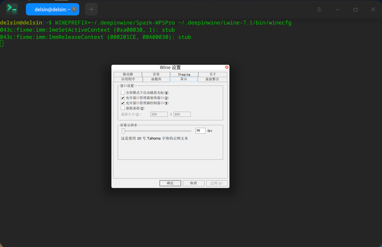

方法:
在终端输入:
WINEPREFIX=~/.deepinwine/Spark-WPSPro ~/.deepinwine/Lwine-7.1/bin/winecfg
在wine设置——显示——调整屏幕分辨率。
电脑屏幕分辨率越大,dpi设置越大。大家自行尝试调整。

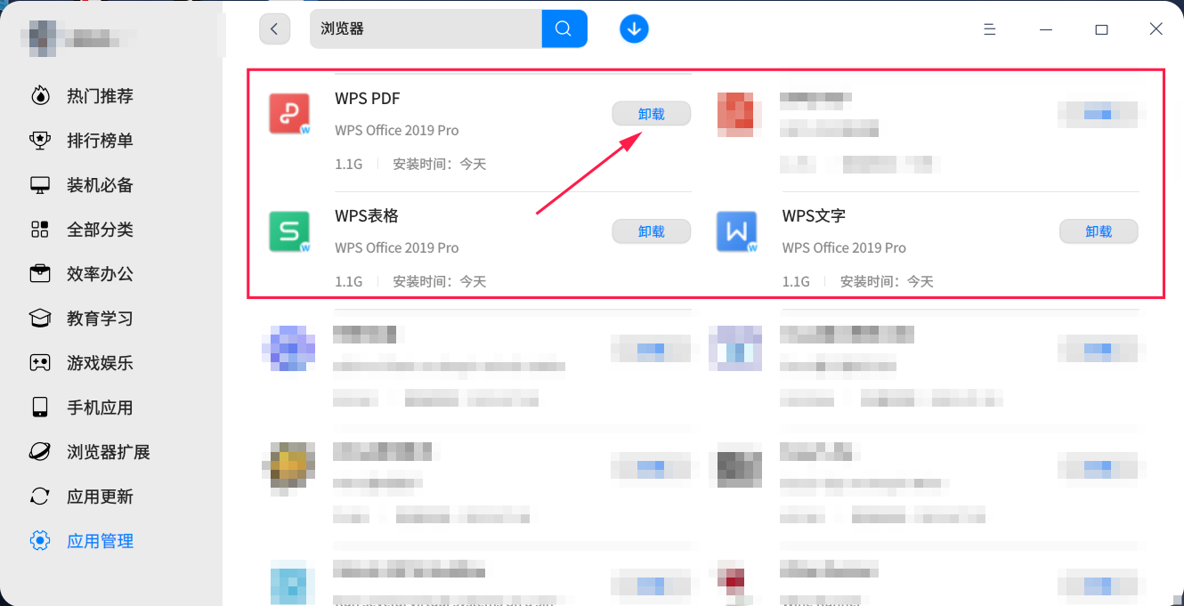

五、卸载
在系统自带应用商店里卸载。

2、退出问题:点击WPS界面的文件——退出。
