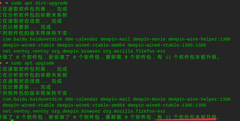

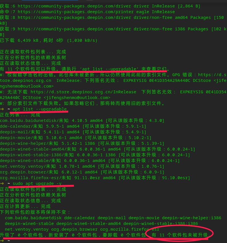

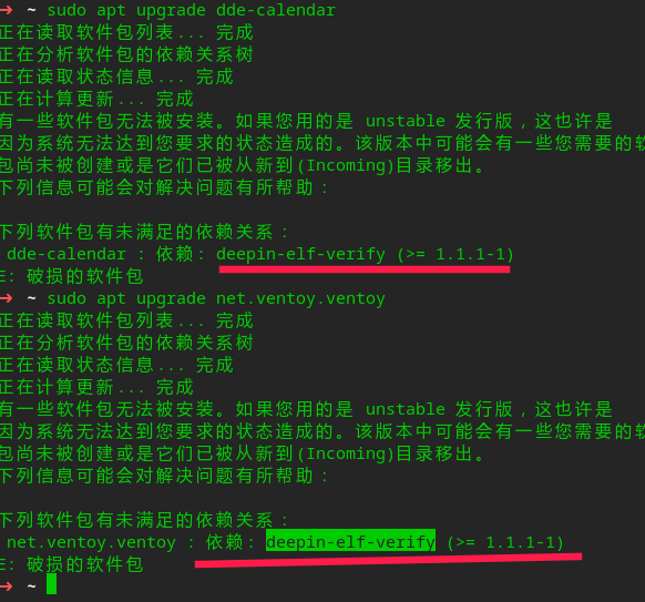

- 这个应该是有依赖不能被满足,导致这些包无法升级
- 可以尝试安装一下给的包名,看看是具体哪些依赖不满足条件

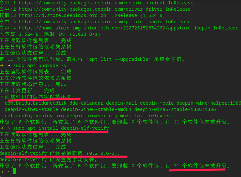

试了下,提示如下

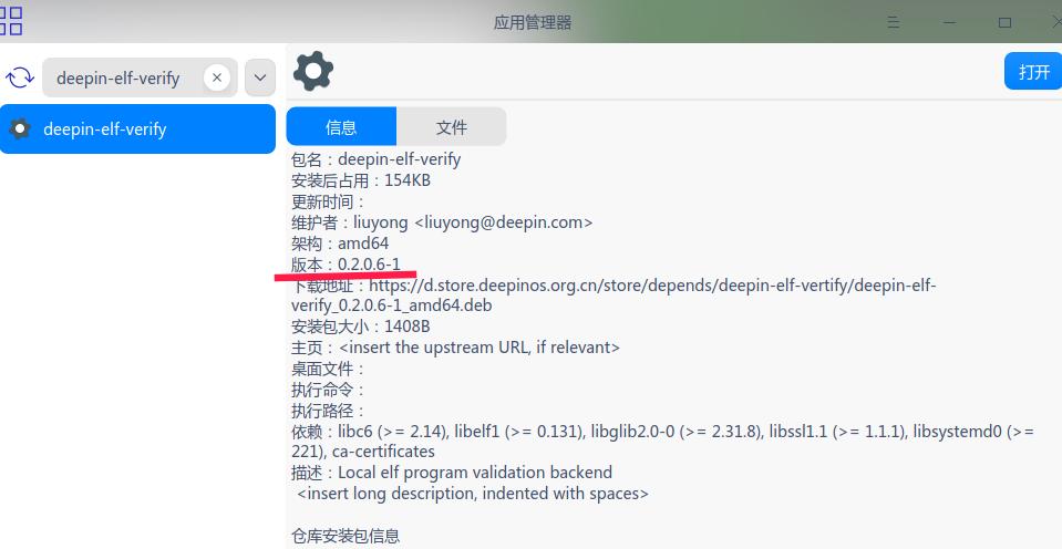

看看本机情况如下,看来是版本低,但是不知高版本的哪里 有,而且既然更新,为啥么不能把先依赖一并更新呢。这下,俺的水平就不会往下走了。。。。。。。。。。。
deepin的官方源里是有deepin-elf-verify/now 1.1.5-1 amd64的,你截图里看的是星火商店里的deepin-elf-verify

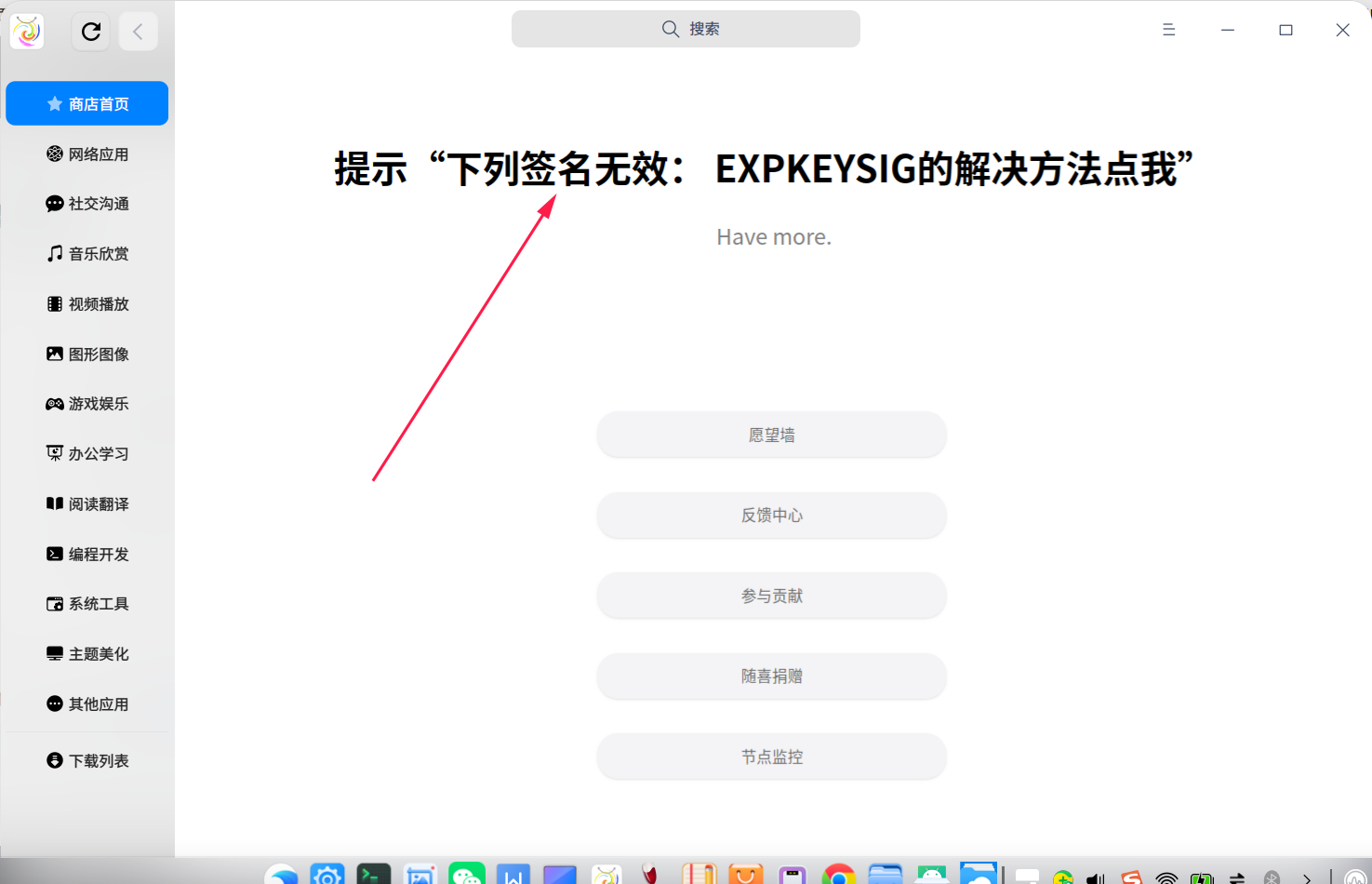

你把星火商店签名过期那个问题先处理了,然后再更新。
- sudo apt install deepin-elf-verify
- 使用命令能更新上来吗?
sudo apt dist-upgrade
Fix this problem first and then upgrade
For some reason, deepin decided to replace the deepin-elf-vertify package with deepin-app-store-runtime , the latter one provides thedeepin-elf-vertify<=1000 . It shouldn't be a problem so I think after you fix the previous one and run sudo apt update it would fix itself.

签名问题解决了,谢谢,可还是不行
详见楼上
i不行呀

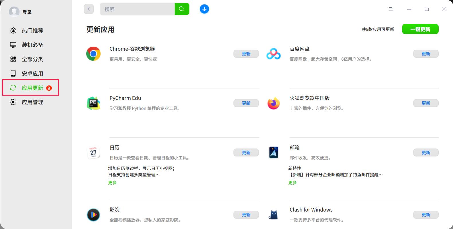

终端中显示的需要更新的包都是应用的更新,您需要在控制中心检测更新后去应用商店进行更新哦~
目前我们v20.6系统的更新和应用的更新分隔开了

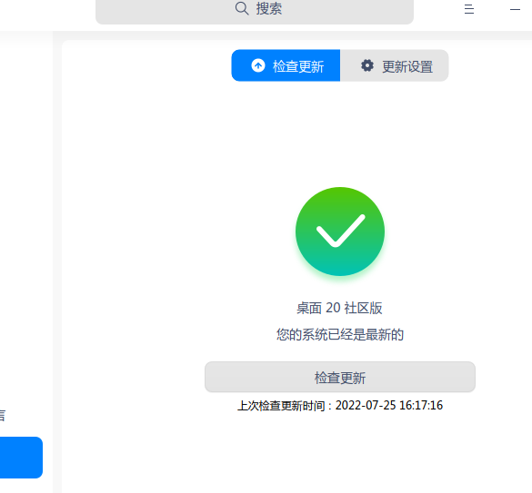

难道系统的更新在终端,应用的更新在控制中心吗?
用控制中心试了一下,提示是最新的,仍然没有更新
需要进到应用商店-应用更新目录下哦,系统的更新在控制中心或终端,应用的更新需要进应用商店。之前有用户反提出类似的需求,就把系统包和应用包隔离开了。

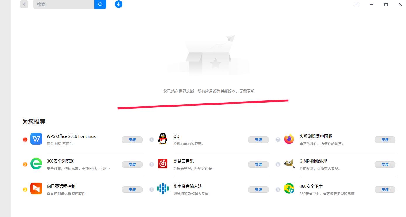

噢 ,我没有看仔细,可是进入商店后还是显示我的应用都是最新的
重新启动后,还是不行,明显商店也不能升级应用
先打开应用商店,再打开控制中心检查更新等一会或者终端中输入sudo apt update等一会呢?看看应用更新中是否能检测到更新呢?
还 是不行呀

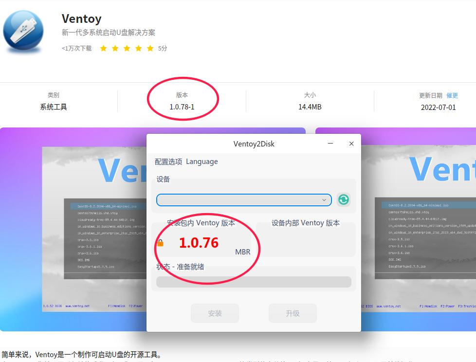

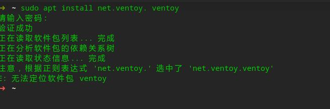

sudo apt install net.ventoy. ventoy ,随便安装一个然后再更新试试?
还不行,这是什么原因?
还不行,这是什么原因?
sudo apt install net.ventoy.ventoy多了个空格,随便安装一个商店的软件,看看 deepin-elf-verify会不会被新 deepin-app-store-runtime的替换掉。
