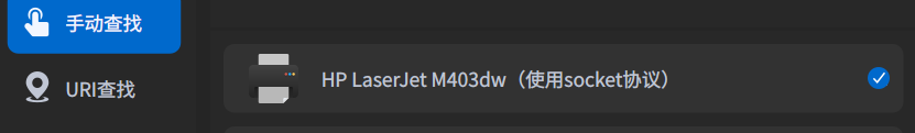

2、然后,打开deepin打印机管理,选手动查找,输入IP地址,搜索。我选择如下驱动:

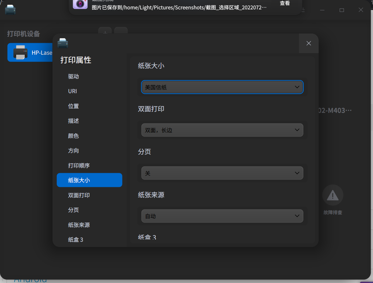

4、打印机属性可以看到纸张大小默认是美国信纸,如果是这个默认的纸张大小,通常打印测试提示要求取出打印完成的纸张,但是打印机那边会提示缺纸,要求放letter。

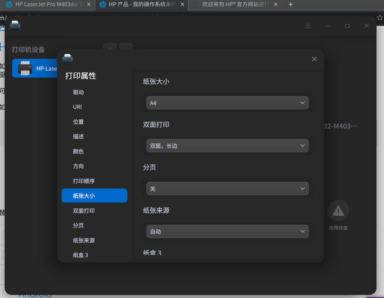

5、在打印设置那里,纸张大小选择A4,此时再打印测试,就能成功了。如下图:
