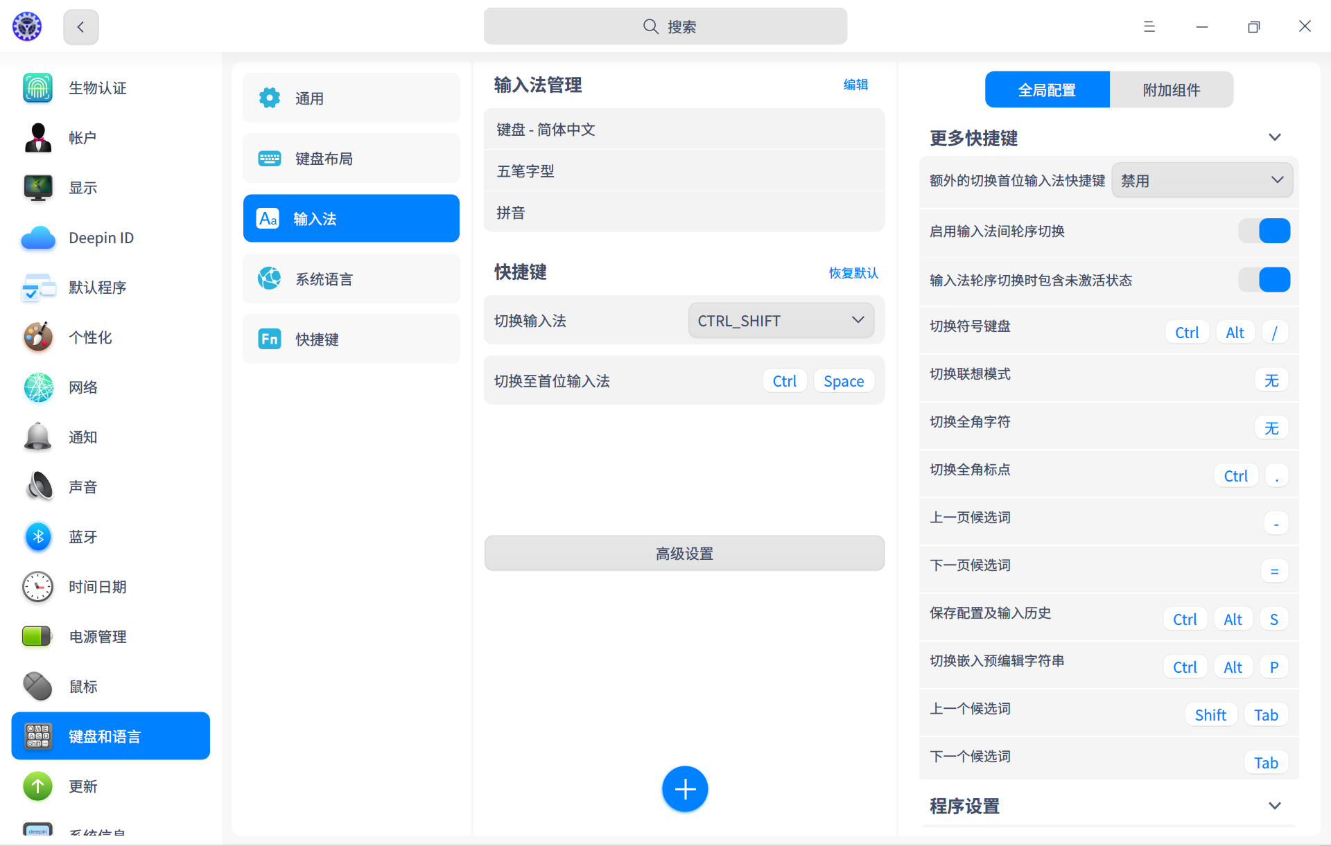

问题/建议描述
 拼音输入法的候选字翻页不能自定义,只能用 上下方向键。不适合一般人使用习惯。

在“设置-输入法-高级设置”里面设置

zhiq263:
在“设置-输入法-高级设置”里面设置
这个 上一页、下一页, 上 一个、上一个 这四个设置了自定义的快捷键无法保存啊,我关闭设置后无效。然后再进来发现这四个是空的。比如,我把 上一页的快捷键设置为 PagUP键,退出设置,打字的时候发现未生效,然后点进来看发现这个选项还是空

昨夜星辰:
我没怎么用这里的设置,用过一次,好像这里还是有一些问题,等开发人员解决。

这个问题这么久了吗?现在20.9了,还是没办法设置。。。开发人员都不关注这个问题?
