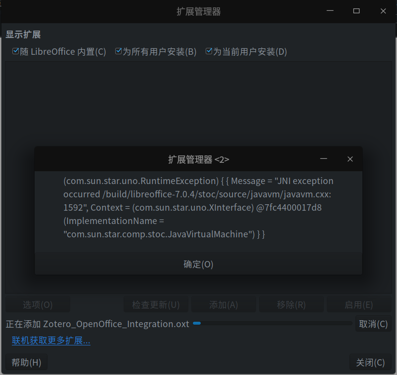

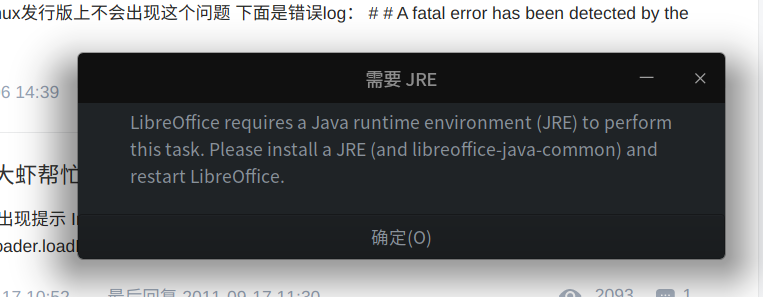

由于wps没有适合的文献管理软件配合使用,我转用libre office了,配合zetoro使用。但每次打开会提示如下图:怎么破?截图_选择区域_20220714003316.png

你的LibreOffice哪个版本?Deepin自带的还是LibreOffice官网重新安装的?
q77190858
2022-07-14 17:49
apt install jre/java-default libreoffice-java-common

2022-07-15 10:51
q77190858:
我用这个命令没有成功
hotime
2022-07-15 16:07
pho:
我用这个命令没有成功
我卸载重新安装仓库里的LibreOffice时有注意到会自动安openjdk-11-jre,所以你就在终端里试试这个吧:
sudo apt install openjdk-11-jre libreoffice-java-common

你那有没有用Zetoro?怎么我的libre office上zetoro 按钮怎么按都没有反应。进去查就发现提示这个插件有问题

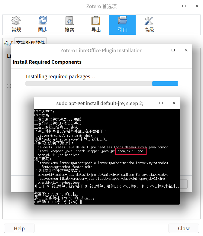

有注意到在Zotero的编辑 - 首选项 - 引用 - 文字处理软件 中,点击安装加载项LibreOffice,在安装过程中会弹出一个小小的终端框,里面要安装一些必备的组件(其中包括了default-jre、openjdk-11-jre等等),所以我猜你应该是在这一步出了错吧?(就像平常在终端里首次执行sudo开头的命令一样,需要输入当前用户密码确认身份,更后面还有按Y确定)
可以试试在LibreOffice Writer的工具 - 扩展管理器 中选中“Zotero LibreOffice Integration”,点移除,然后关闭LibreOffice Writer,在弹窗中选择“稍后重新启动”。
打开Zotero,在Zotero的编辑 - 首选项 - 引用 - 文字处理软件 中,点击安装加载项LibreOffice。
按这个截图来看,就直接在终端中sudo apt-get install default-jre吧,忽略之前的回答。
我安装插件出现的问题如下:
