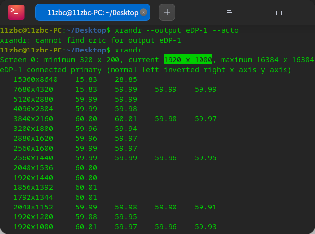

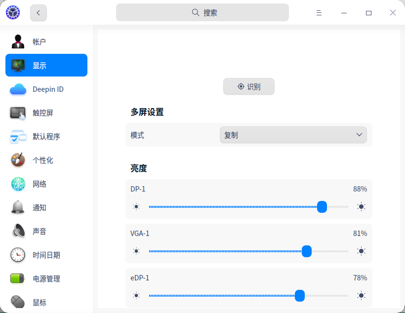

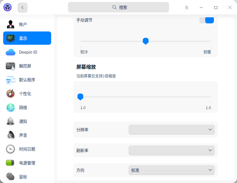

同样的屏在windows系统下可以正常双屏(DP-1和eDP-1两个屏)显示,但是到deepin的系统下却说找不到eDP-1这个屏,但是用命令查看又可以看得到eDP-1这个屏的信息
分辨率也调不了,用的是英特尔的集显,应该也不用安装驱动了呀,内核也升级过了,没用

双DP接口的,查了信息后一个是显示eDP-1,一个是DP-1只有一个DP-1可以显示,再接一个VGA接口的也可以正常显示,就是eDP -1这个一直点亮不了,没反应,但是在windows下又全都正常显示。用xrandr --output eDP-1 --auto这个命令的话又说找不到,但是我又能找到eDP-1这个屏的信息
