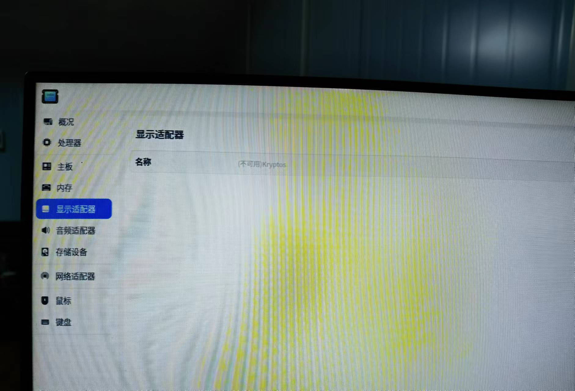

[Newbies] 安装好后使用正常,屏保后就花屏。
szc
2022-07-12 00:53
分辨率只显示1920*1080
刷新率0赫兹 只要不进入屏保一切正常。

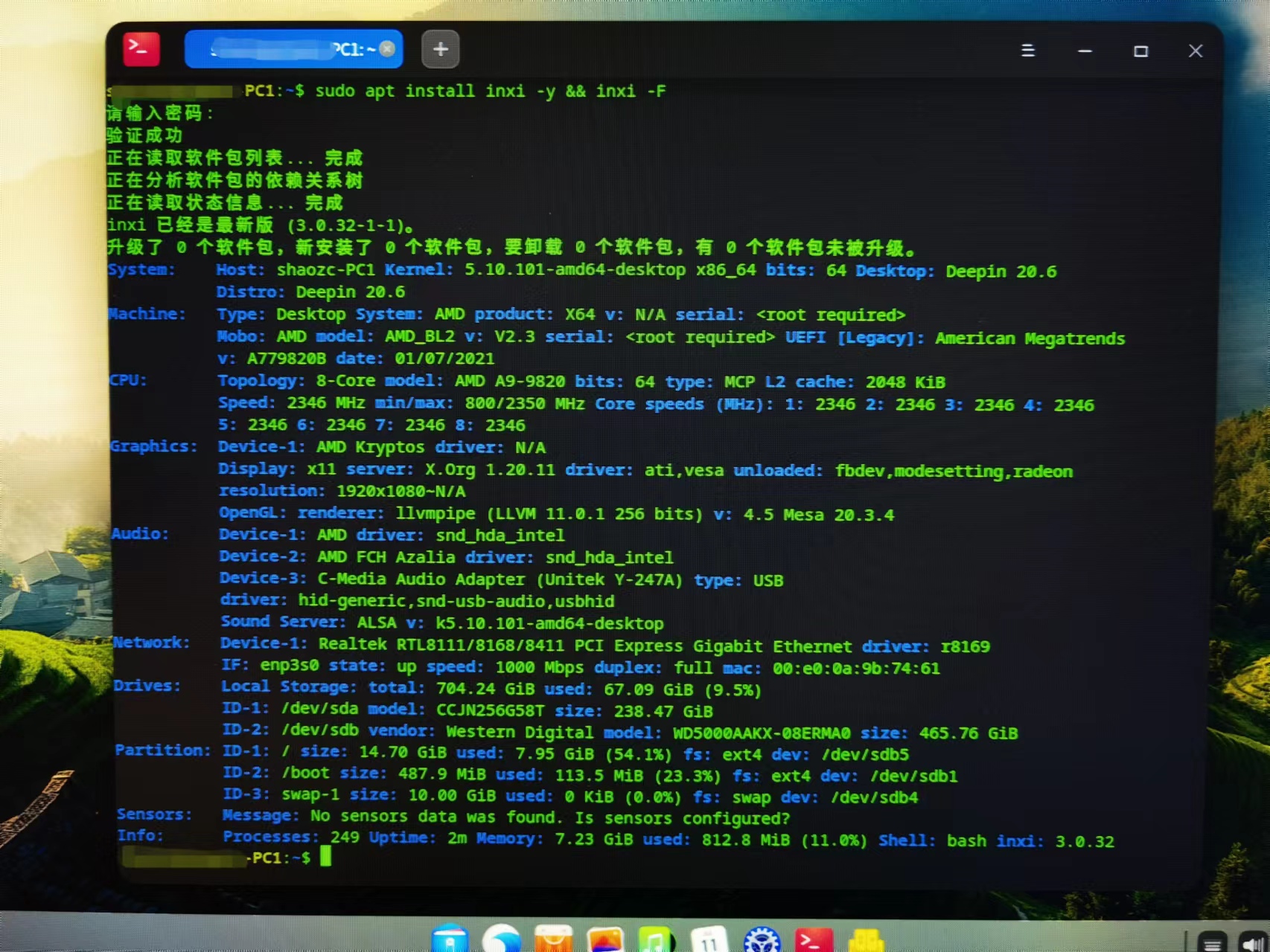

  • 是不是显卡驱动不贼,看在显卡官网找找驱动手动安装试试;
  • 可以看看设备信息,终端执行如下命令提供下输出信息截图:sudo apt install inxi -y && inxi -F

babyfengfjx:
安装了一大堆东西,结果还是不成。

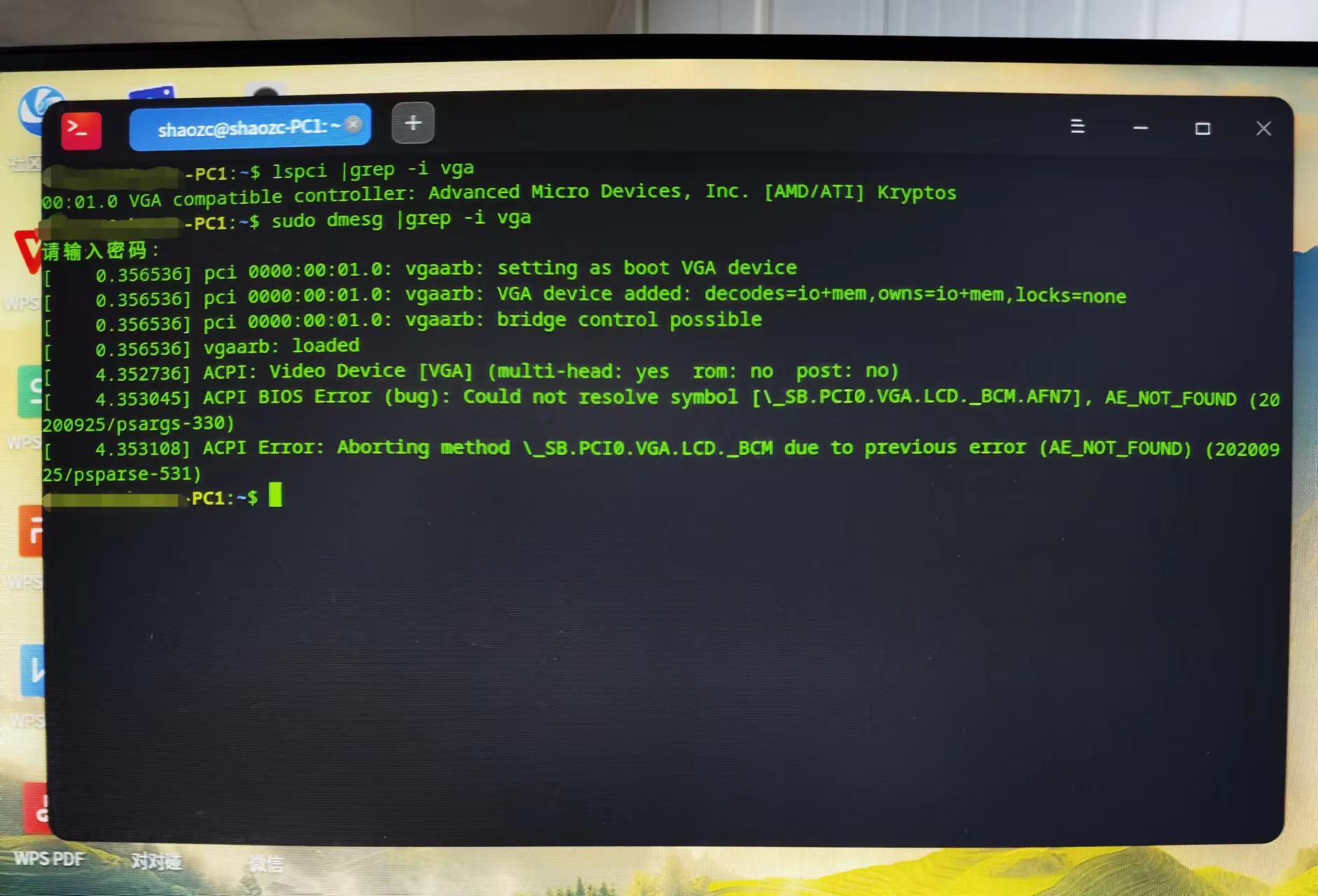

szc
2022-07-12 01:19
每次重启是正常,温度不高,修改设置不能恢复。只能是显卡,但找不到驱程。找到AMD网站下了个驱程,不管对否装上也无作用。10年前的速龙2后而无问题,只是坏了。
