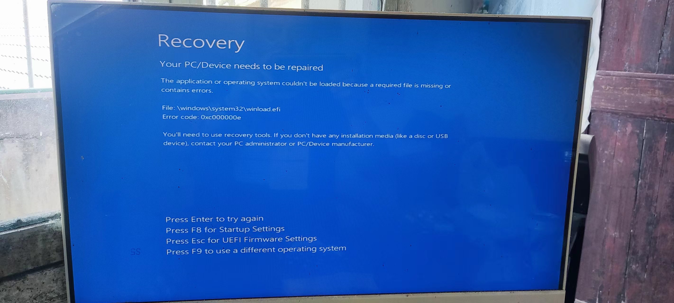

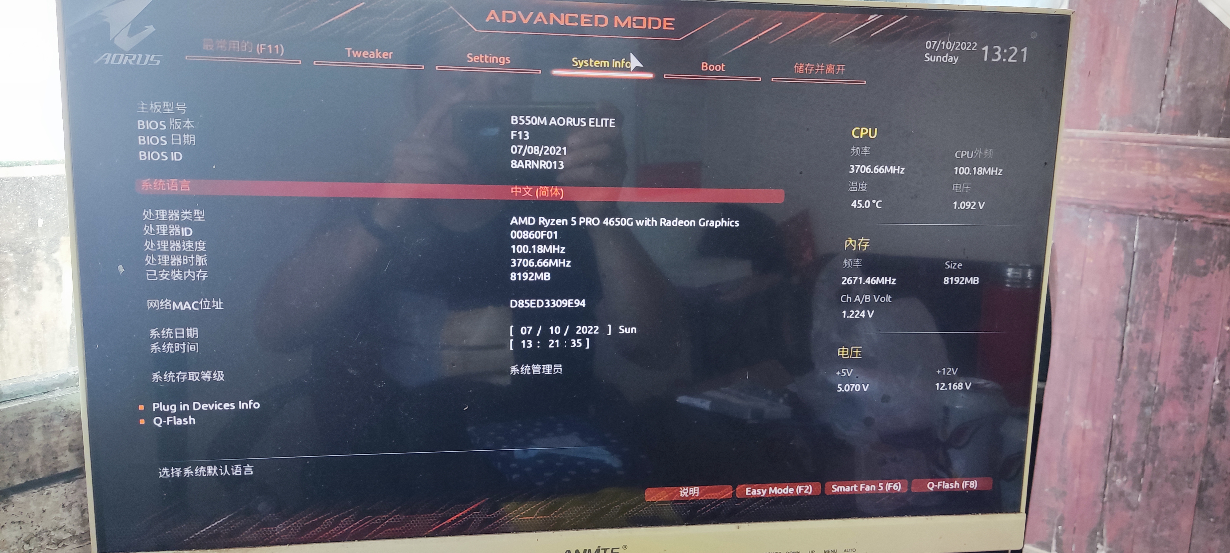

全盘安装的时候重启就左上角一个光标在闪,其他没有任何字母报错。
按F9后win10可以正常启动,就是deepin啥都没有。好像他就不存在。
又大神支支招吧,谢谢了。

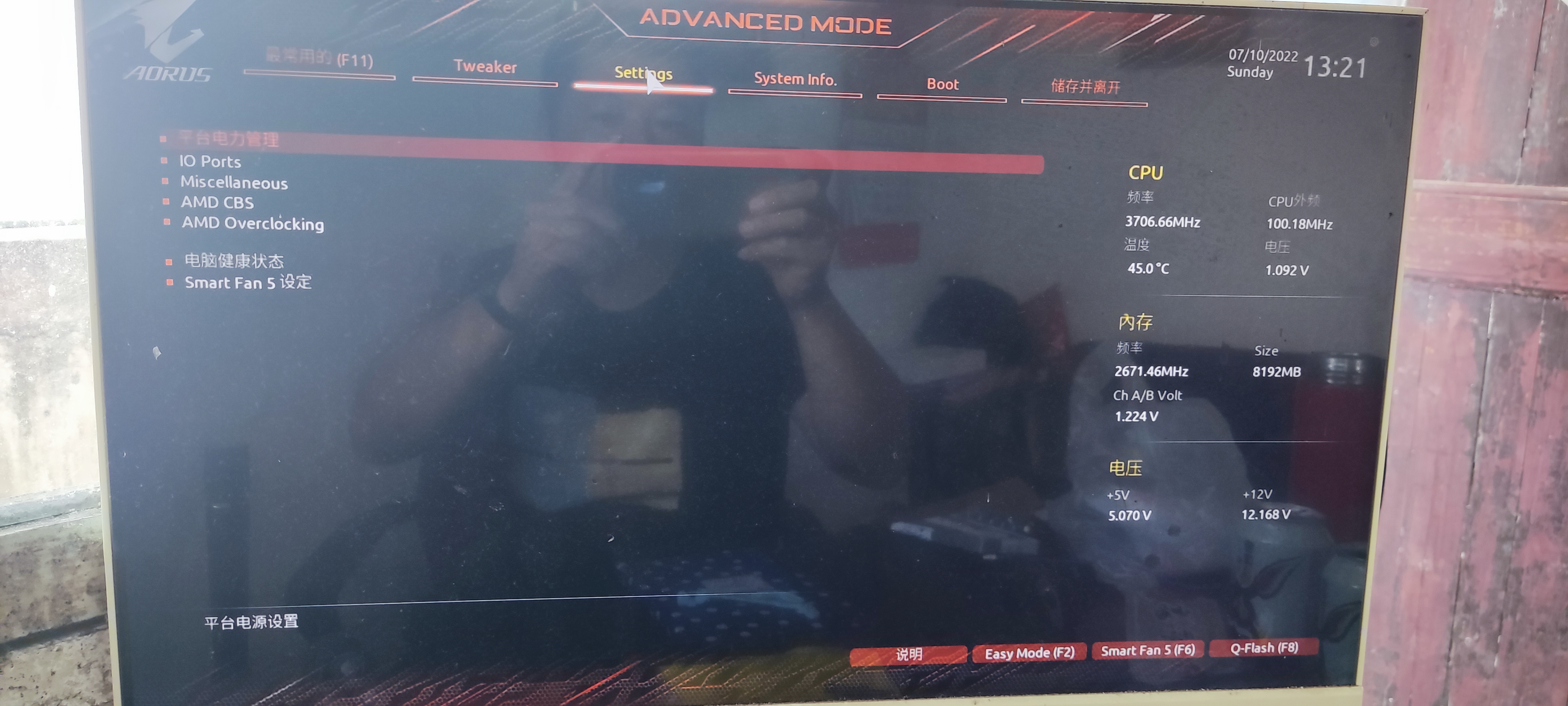

安装前对自己的机型要熟悉和掌握BIOS中的UEFI模式和Legacy传统模式,安全启动和快速启动之类尽量关闭,BIOS英文菜单随机型的不同也是五花八门各不相同,找一找BIOS中有没有UEFI、传统模式、安全启动等,实在不知不懂根据型号百度搜索,或者咨询厂家技术客服。

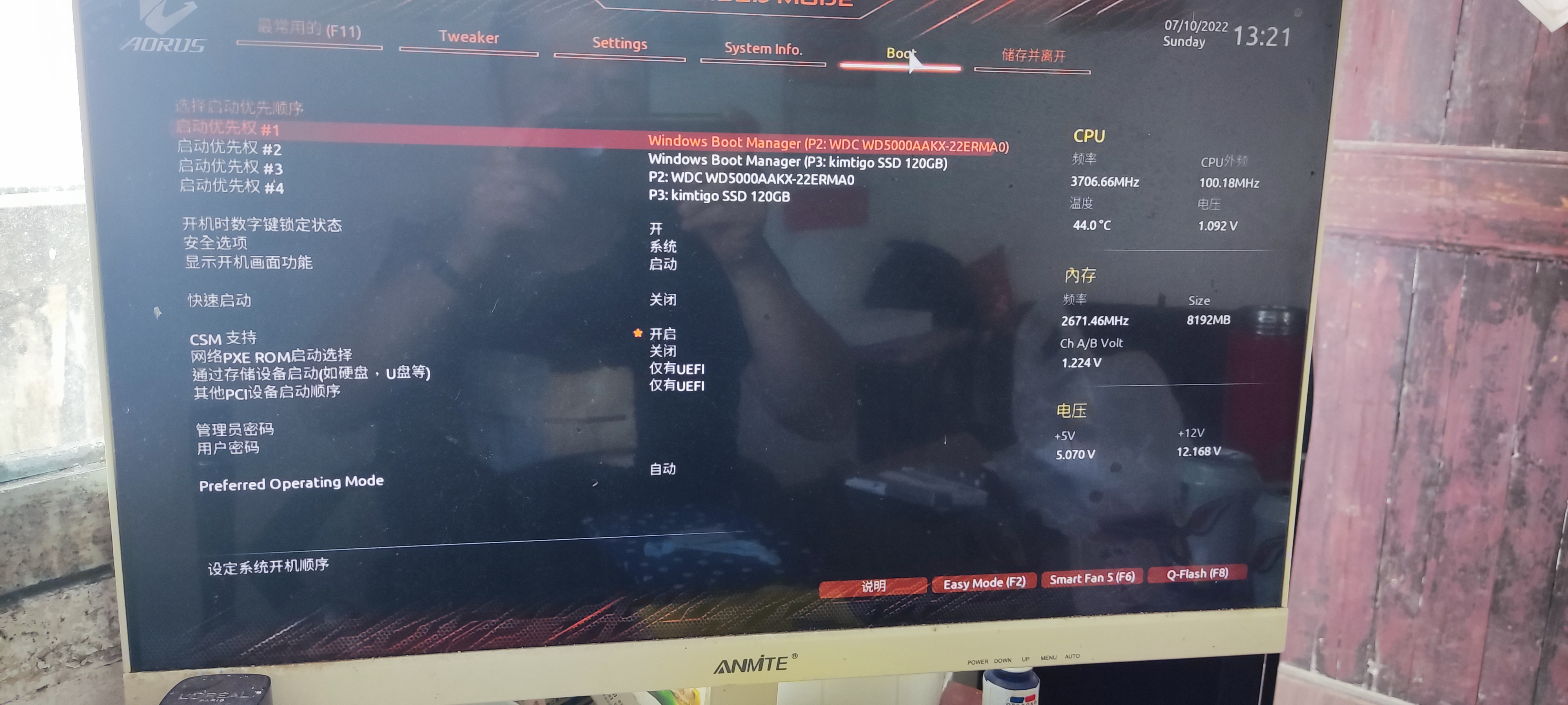

BIOS关闭安全启动了吗

我的BOOT里面没有secure Boot选项,只有CSM。把CSM关了还是没用

bluesky_
2022-07-11 07:44
首先你要先关闭csm,然后再重新回到Boot栏下找到secure boot选项关闭它(关掉csm后出现)

首先,你安装过程中有没有报错,如果没有报错正常安装,你可以看下你的bios 里面的启动项设置,deepin 是不是在第一个

安装没有报错,安装成功提示重启进入系统,启动项里没有deepin,只有硬盘。装win的盘有两项,但是装deepin的盘只有硬盘没有deepin的启动项。安全启动也关闭了。CSM也关了。有个奇怪的现象。就算我不装deepin装win10,把机械盘调到第一启动项,启动的时候还是SSD的在前面,机械盘的在后面。BIOS里面设置的是机械盘是第一启动,但是启动的时候就是SSD在前。

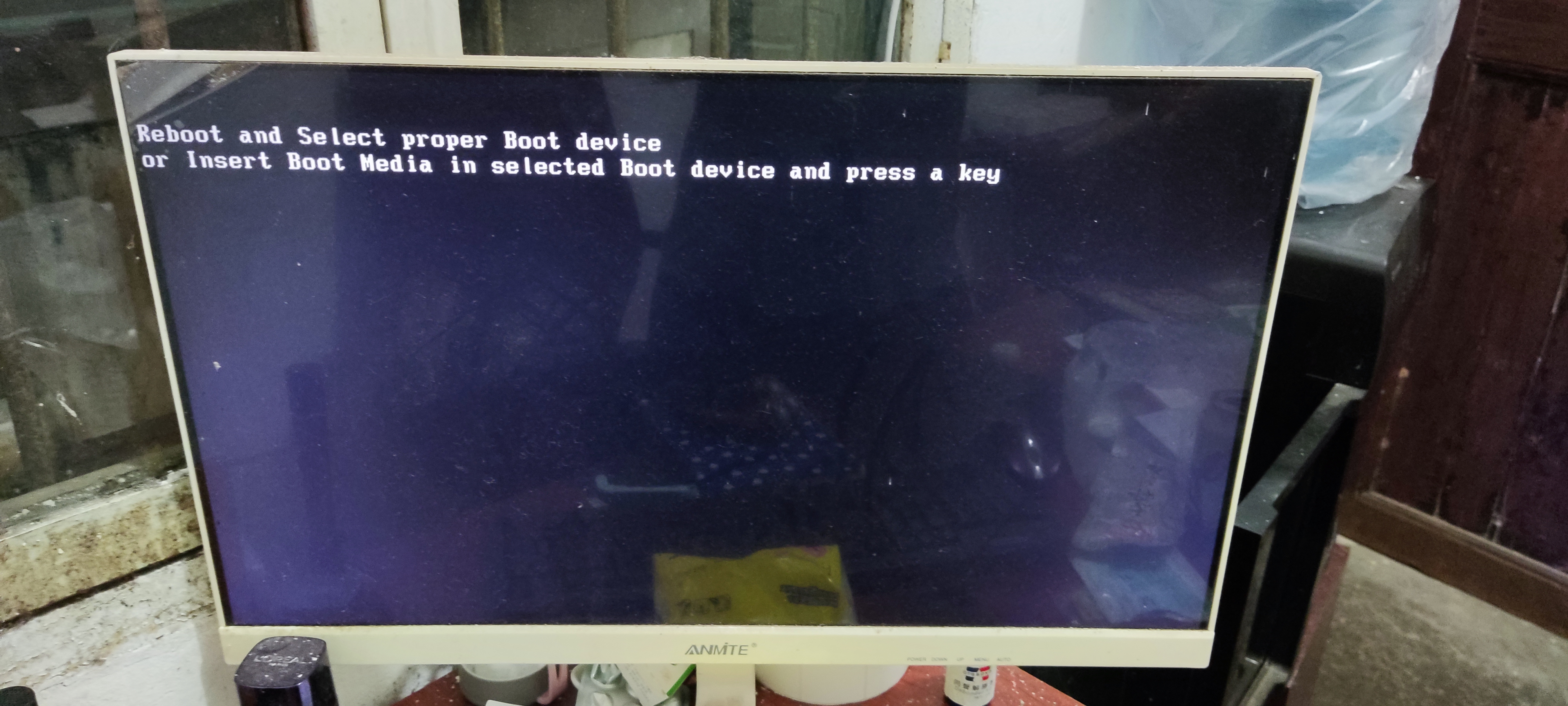

应该是BIOS问题,不熟悉情况下还是全盘安装,把那个“仅UEFI"改为兼容,第5张图就是没有发现启动项,不知道你装了到那个盘,Deepin启动项装在哪我也不知道,
还有一个,在”保存和离开“页找找有没有”override“选项,在那里直接点击启动盘可以在不修改BIOS设置情况下直接用那个盘启动。

我试过很多次了,全盘和手动都试过.把SSD把掉只留机械盘,CSM关掉,安全启动也关闭.装WIN10正常启动,装DEEING双系统重启没有DEEPIN项.只装deepin不装win10还是没有deepin.
我已经放弃了,电脑是给我外甥买的,本想着装deepin可以挡住一些游戏时间.结果搞不起来只能留win10了.
