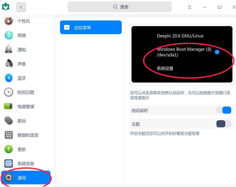

andktan
2022-07-08 17:06
克拉德美索
2022-07-08 17:19
andktan:
我也试过了,只有deepin的选项
