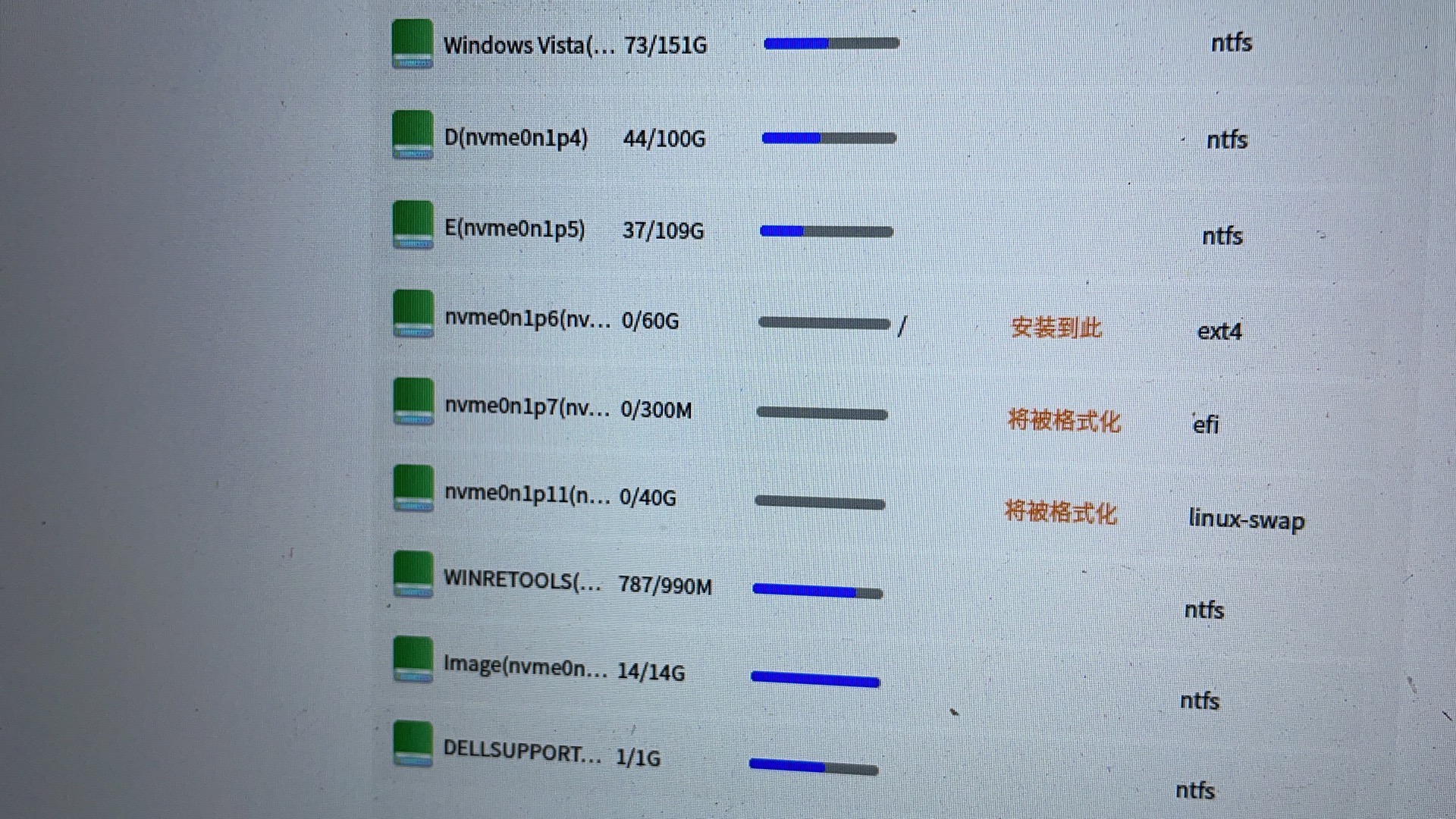

没看懂你说的。按下面步骤操作试试
1.Ventoy挂载deepin安装镜像
2.开始安装后删除现有分区,设置EFI、swap和/分区

680FEFBB-80BC-4266-B8ED-D5B70A0E234E.jpeg是这样的么?
2022-07-08 18:22
187******68:
swap分区不需要这么大,与内存容量相同即可。如果内存较大,也可以不创建swap分区

9F69B021-95E0-4629-937D-482E7B32BDD4.jpeg可是仍然安装错误……
2022-07-08 18:29
187******68:

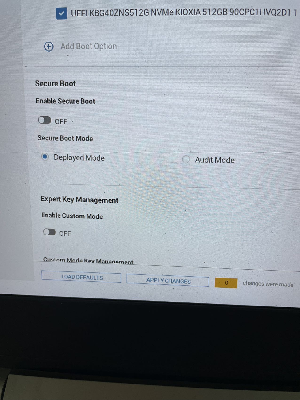

确认关闭了BIOS中的安全引导?

确认关闭了BIOS中的安全引导?
86A75757-2C53-44CB-A978-697FA4B5A6E5.jpeg关了
2022-07-08 18:37
187******68:
这是BIOS设置?看起来不像

7F4B3682-9A84-4F91-A2B5-4FEB03D02876.jpeg这个是关了撒
2022-07-08 18:48
187******68:
你的BIOS针对特定硬盘设置安全引导?我没见过这种情况

那这算关了还是没关?我该咋办
选到OFF看看
187******68
2022-07-08 19:02
jjcui8595:
选到OFF看看
全都试过了,装到百分之60报错

#20
你的efi分区创建后安装的win系统,在使用过程中又重新安装过其他版本的win系统,造成deepin对efi分区无更改权限。还有一种可能,在安装deepin时需要选择启动分区在哪里,你没有选择对,造成配置grub失败。建议一:重新全盘分区,事先规划好数量和容量。建议二:安装deepin时注意选择efi分区所在盘符。
