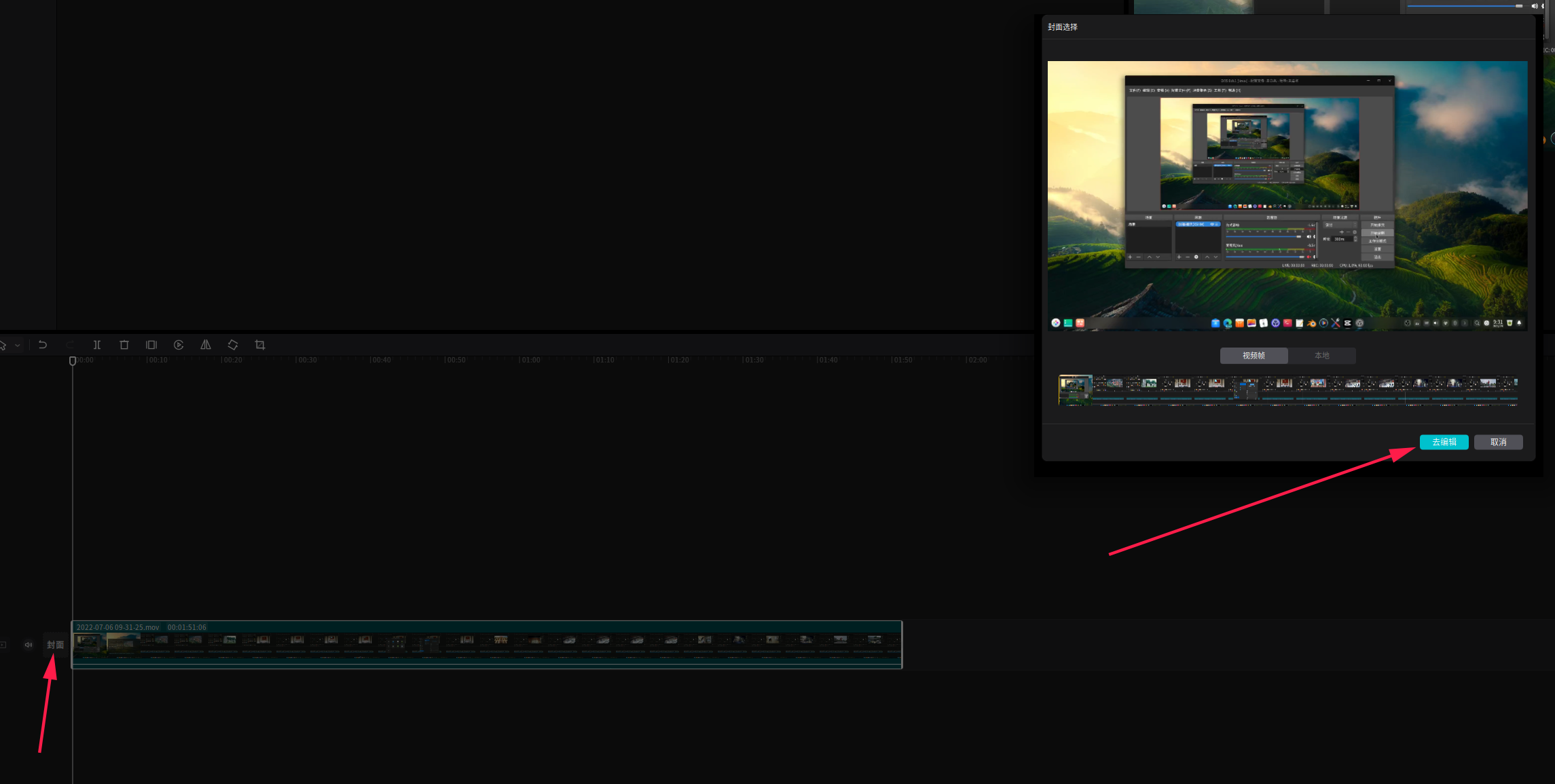

qq4945286
2022-07-06 20:51
封面,从视频提取或者从本地导入

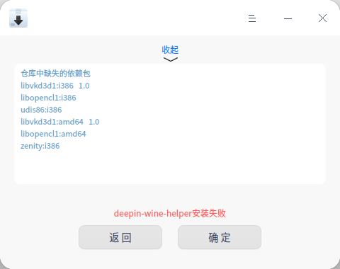

153******96
2022-07-09 03:46
缺失的依赖包哪里搞
