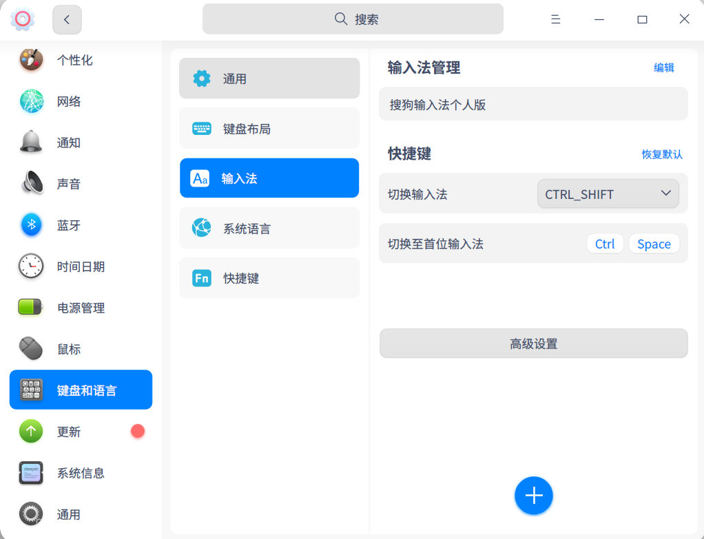

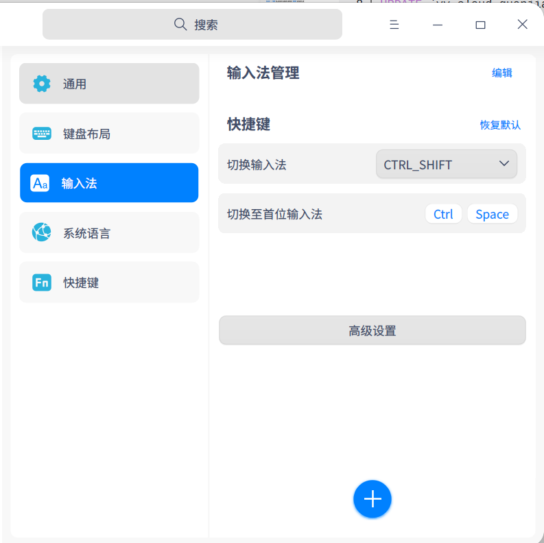

很突然就没有输入法了,打开设置输入法后,能加载出来,打字一切正常。就是很奇怪的会没有输入法。任务栏也没有

不行,只能打开设置-键盘和语言-输入法,加载一下 才好使。

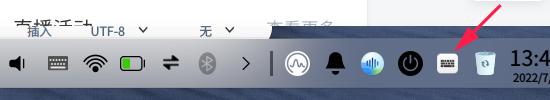

出现这种情况时,可以通过两种方法调出输入法:
第一种:点击任务栏右下角的屏幕键盘图标,点两次。第一次调出屏幕键盘,第二次收回屏幕键盘。屏幕键盘收回时输入法就会出现在任务栏了。

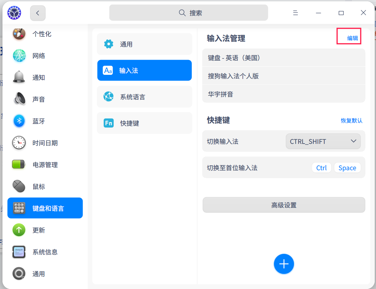

xuqi
2022-07-04 22:21
  • 在【控制中心】里面【输入法】点一下【编辑】按钮,应该可以解决问题

xuqi:
可以临时解决,后面还是会出现

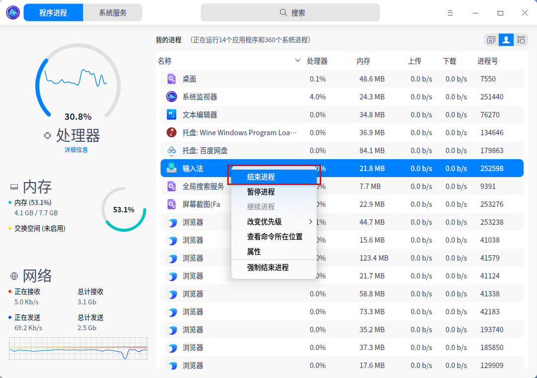

lizipeng0013
2022-07-04 23:33
把这个关掉试试,等几秒会自动重新启动,然后应该就正常了

lizipeng0013:
我这不好使,杀死后不会自动加载

Alex:
我这不好使,杀死后不会自动加载
那就终端输入命令手动启动:
fcitx -r
注意后面的-r不能少,否则无法输入中文
