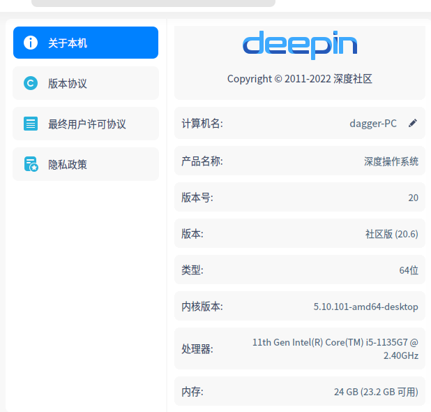

第一张图是系统信息;

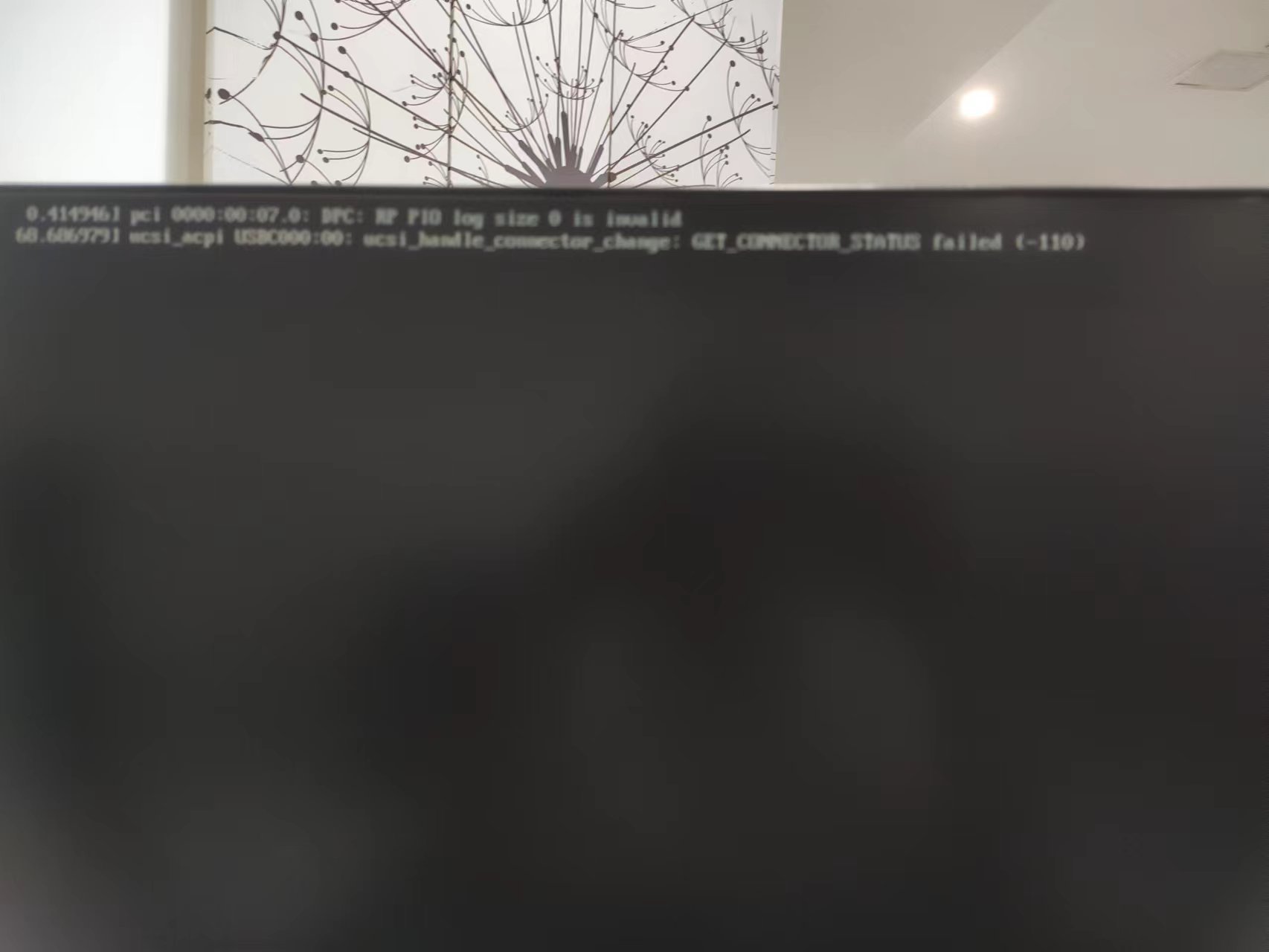

第二张图是开机错误。第一个错误每次都有,百度说是无所谓的,的确每次都有,瞬间就过去了。但是如果第一个错误出现几秒后依然没有跳转到登录页,则会卡10秒左右然后出现第二个错误,然后就一直这样了,必须强制关机再开机。再次开机就可以了。但是下一次开机可能又这样。

确实折磨。(这两行字可是辨认了半天) 0.4149461] pci 0000:00:07.0: DPC: MP P10 log size 0 is invalid 68.606979] ucsi_acpi USBC000:00: ucsi_handle_connector_change: GET_CONNECTOR_STATUS failed (-110)
hotime
2022-07-05 00:03
0.4149461] pci 0000:00:07.0: DPC: RP PIO log size 0 is invalid
从内容上看,第二行是关于Type-C USB端口的,检索这方面相关的内容吧
捎带一问,你在开机的时候Type-C口有连接什么设备吗?

hotime:
百度告诉我,这个是N卡驱动问题,可是我是intel集成显卡。
另外,我的type-c一次都没用过。有一个怀疑是,之前我有个30G的u盘被做成移动硬盘格式了,不知道对电脑是否有影响
