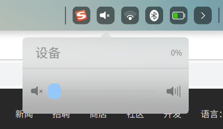

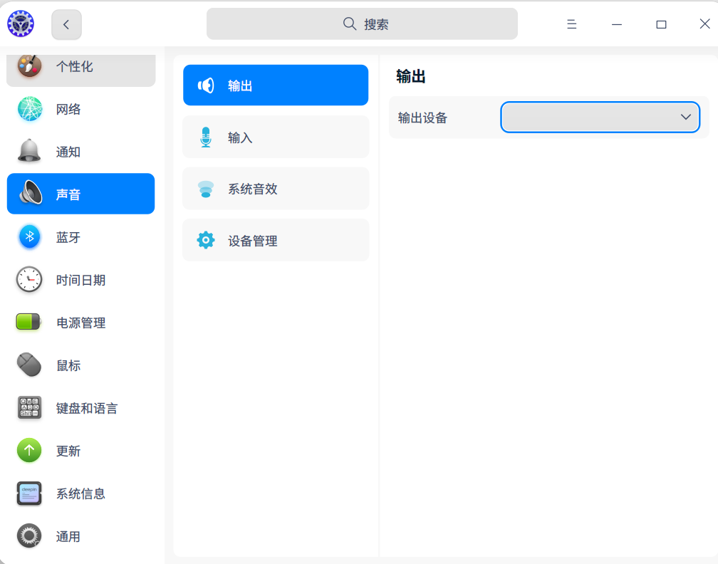

如下图,重新装了也不行,看设备管理器驱动应该是有的,输出设备没有任何选项。

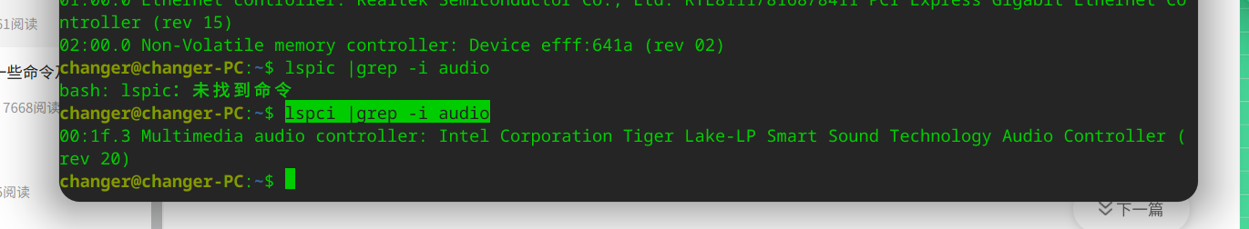

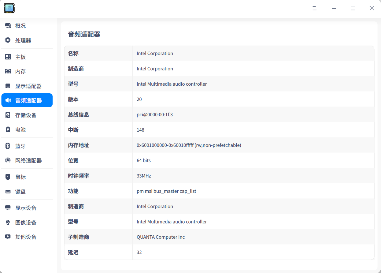

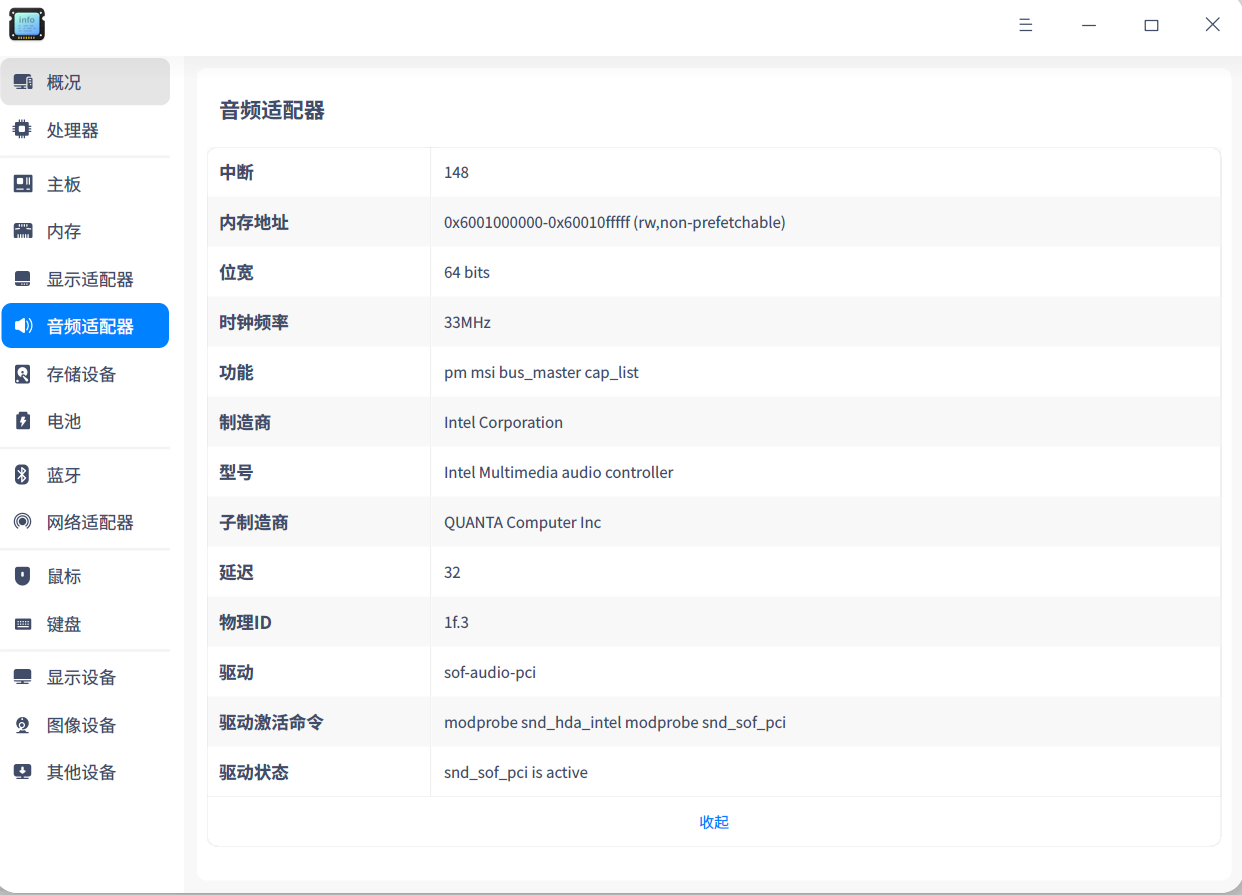

是不是驱动识别错误?识别的音频设备型号对吗?
ccc
2022-07-04 03:12
jjcui8595:
怎么看对不对呢
ccc
2022-07-04 03:17
ccc:
怎么看对不对呢
image.png好像是对的
