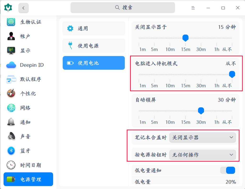

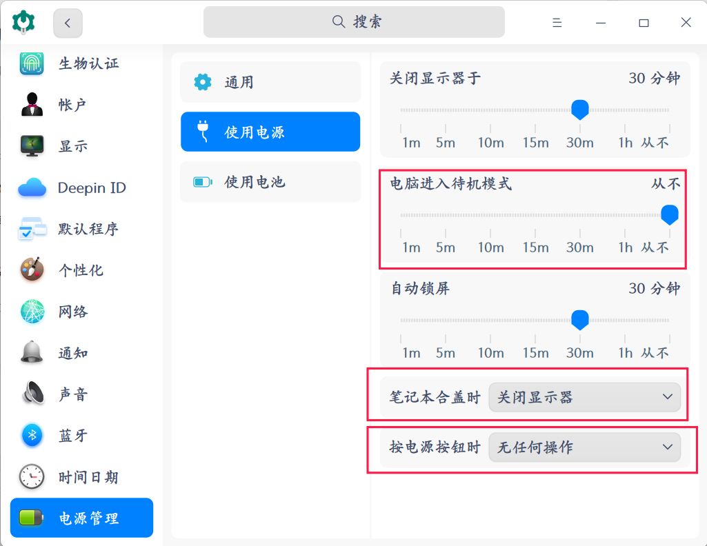

ct243768648
2022-07-03 07:26
试试这样设置,让电脑不进入待机状态,如果确实要省电待机,就按关机键,手动点休眠使系统进入休眠状态,下次再按开机键唤醒即可

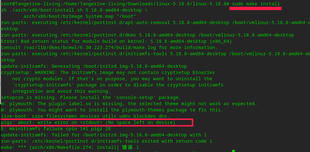

橘小黑
2022-07-03 16:17
jjcui8595:
建议更新内核
整了一晚上没弄好~最后一步安装内核时报错~~
2022-07-03 20:03
编译内核,安装模块时使用以下语句,可以减小生成的内核映像文件的体积。我的电脑如果用make modules_install安装模块,就无法启动。
make INSTALL_MOD_STRIP=1 modules_install
橘小黑
2022-07-03 20:15
jjcui8595:
使用这一句的话就不需要使用 sudo make install 了吗
2022-07-03 22:46
橘小黑:
不,是代替make modules_install
橘小黑
2022-07-04 06:53
jjcui8595:
啊,我已经使用了,并且没用 sudo make install 命令。内核安装成功了,显示器可以调节亮度了,显卡也2k120hz了,应该是驱动上了,但是有线网络,声音,还是没搞定~内核版本5.18.8
