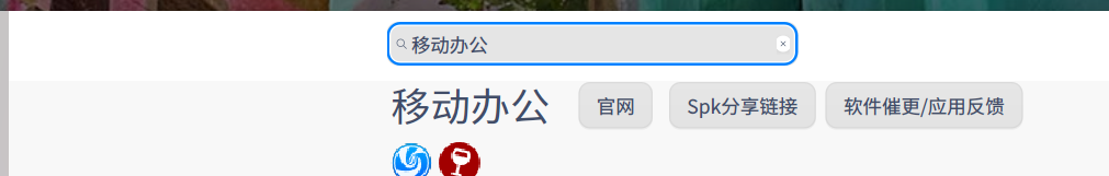

链接:spk://store/store/cn.zhengqi.yidongbangong.spark

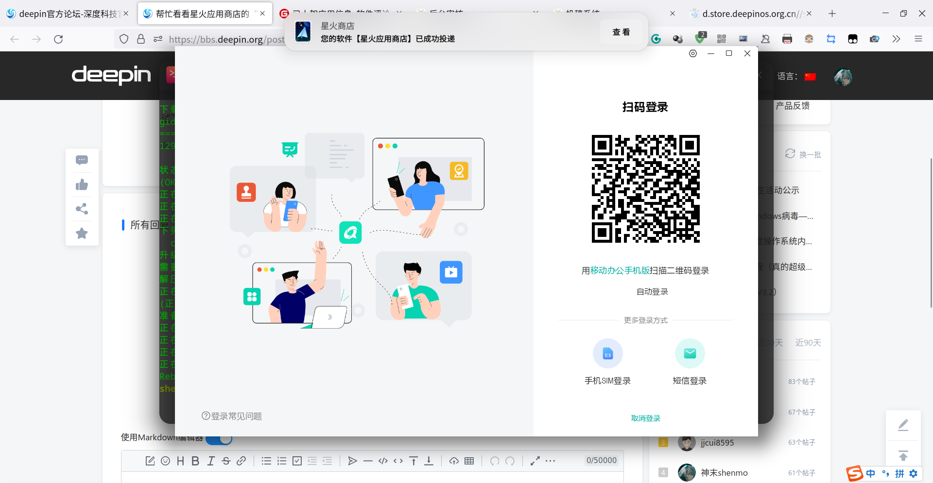

试了好几台电脑能安装打不开,不知道啥问题,希望各位大佬帮忙安装看看能不能打开

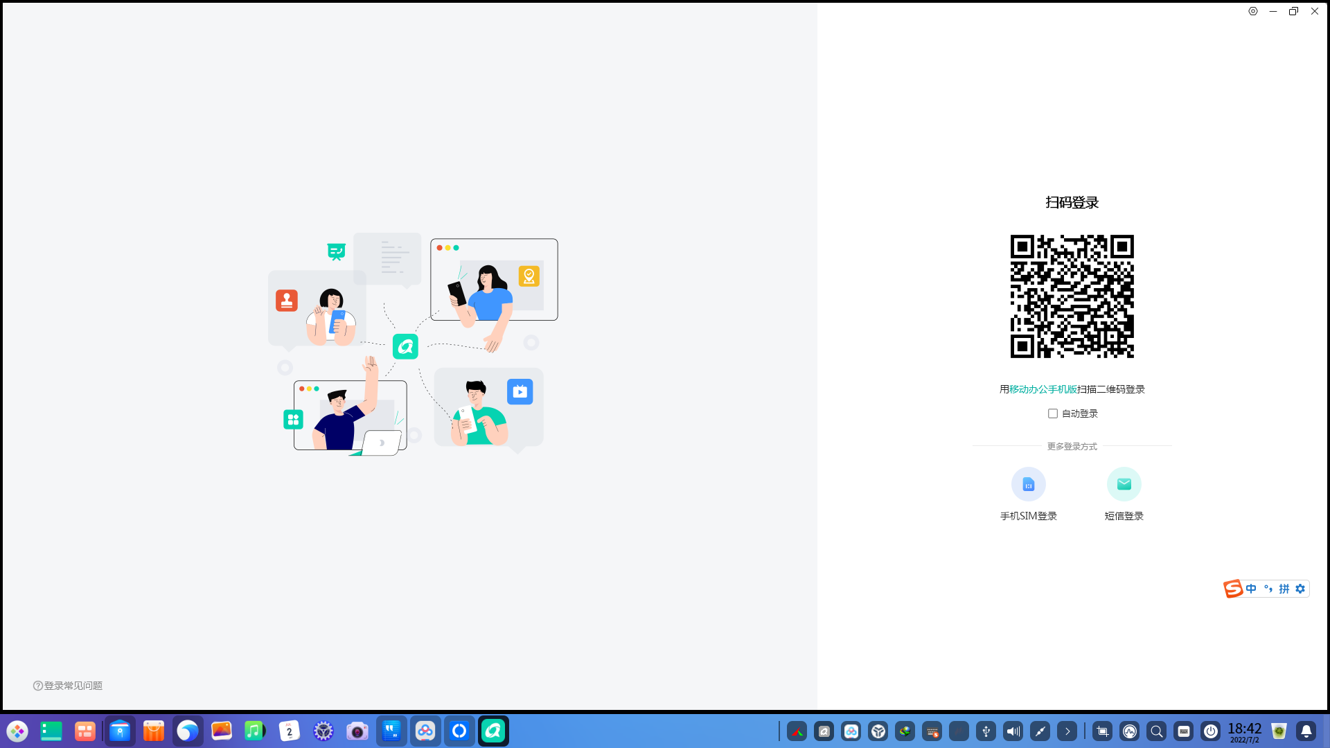

lizipeng0013
2022-07-03 02:43
需要先安装deepin-wine6才可以
虽然星火商店显示是deepin-wine5应用,实际是基于deepin-wine6打包的,估计是打包者没有注意到这个问题
我的开始也打不开,因为系统中安装的是deepin-wine5(安装过应用商店的wine软件并且打开过会自动安装),现在安装deepin-wine6后,可以打开了

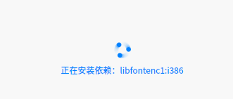

好像是少了这个依赖,这个是我装其他包的时候安装的,之后就可以打开了,应该是你的电脑之前有安装过所以可以运行

多谢,问题找到了
