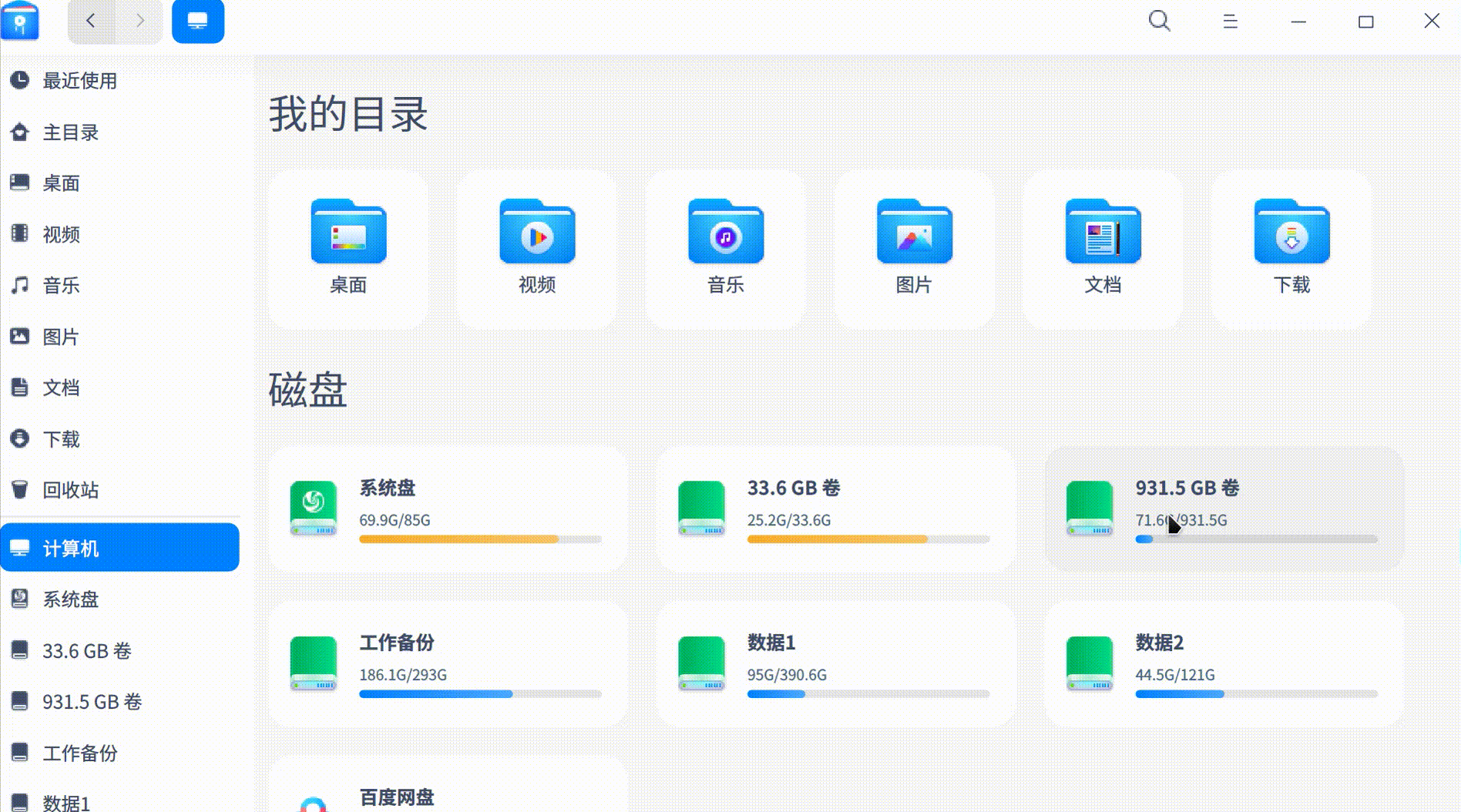

70多G的文件夹,删除不了。
石品良
2022-07-02 16:13
多删几次,文件删除了,但空间占用还在(已经清空回收站),提示过不进回收站,但在回收站里还是出现了

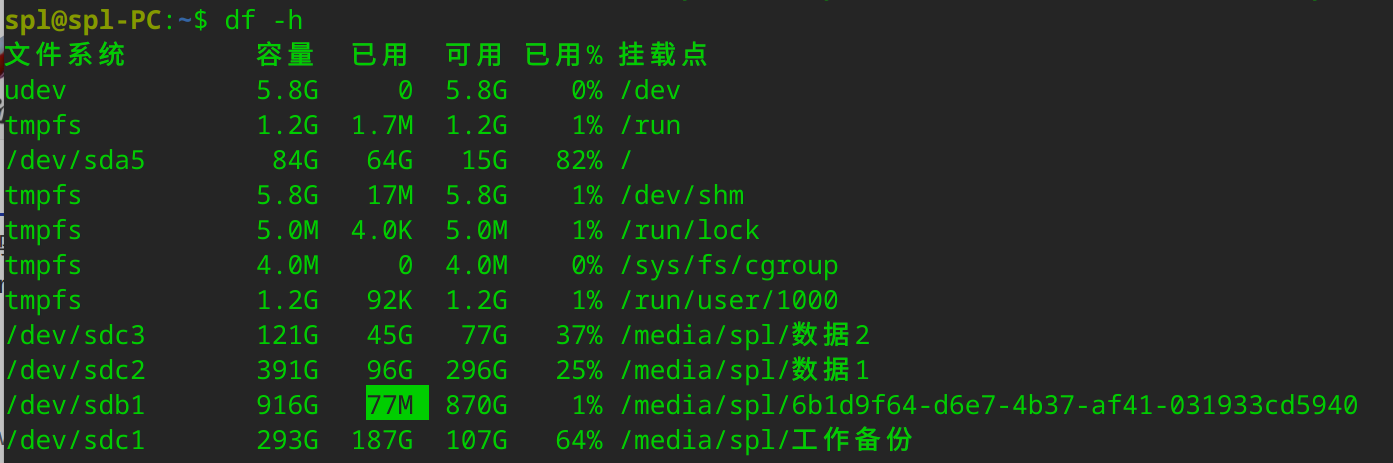

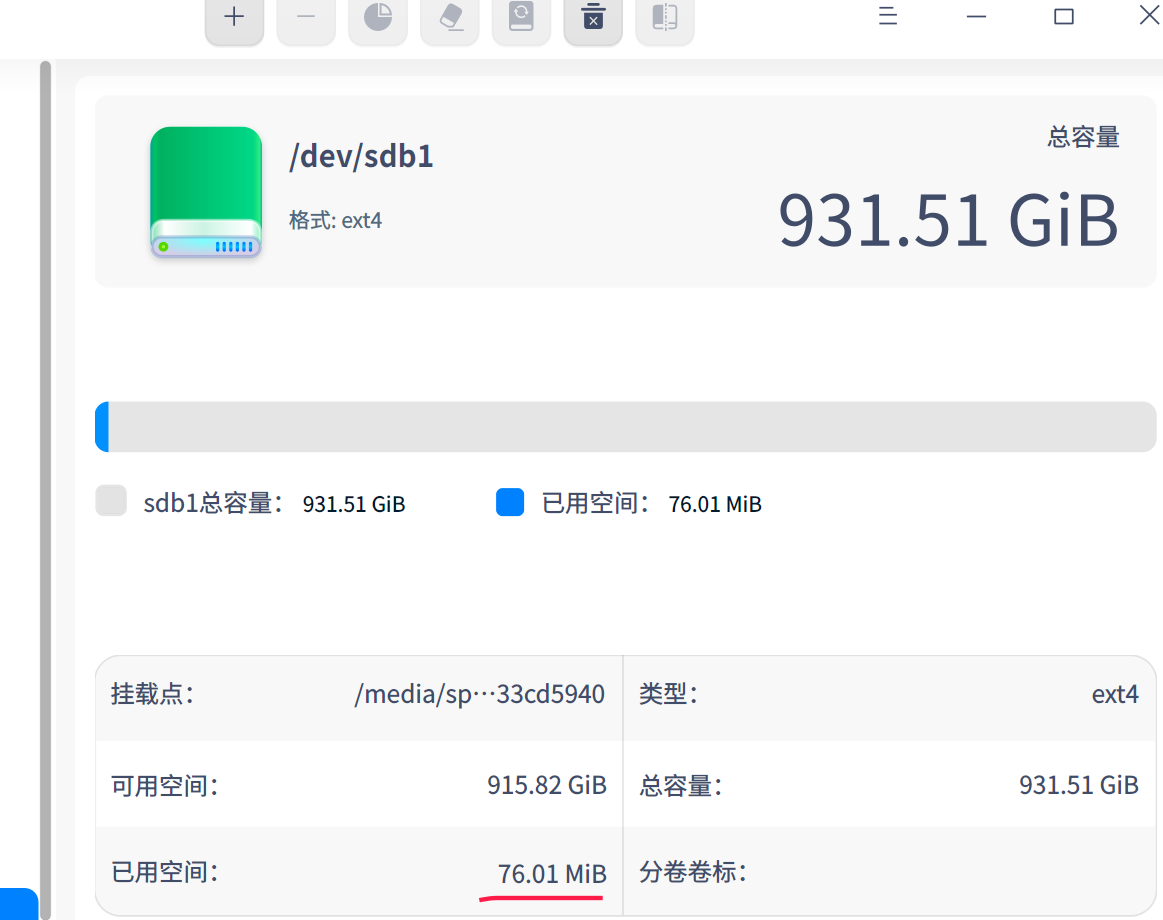

用磁盘管理器,只用了76M,
石品良
2022-07-02 16:27
磁盘管理器 与文件管理 器 显示的占用容量不一致

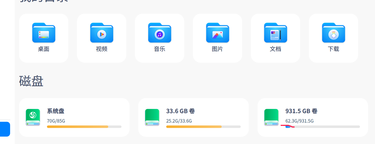

石品良
2022-07-02 16:38
看来是有问题了,容量加起来不是916。刚用磁盘管理器分的区,只编译了内核5.18.8,执行了删除操作
安洛
2022-07-02 16:42
关于删除的问题,文管确实有这样的问题,建议用rm命令删除太大的目录。
关于容量显示的问题,建议重启之后再查看一下,linux不重启容量显示可能不会变(特别是df命令)。
