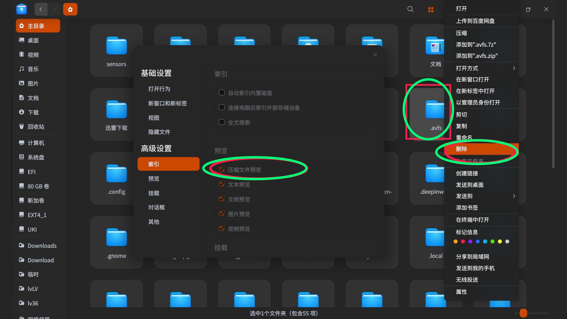

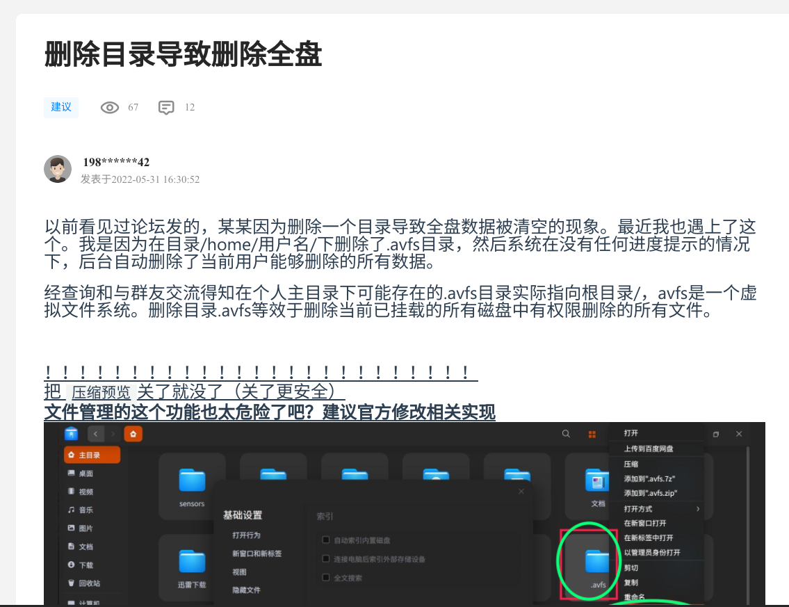

之前我提了**删除目录~/.avfs 导致删除全盘 /**这个问题,似乎官方已经做出了修改,最新版安装后默认这个目录会755权限,但是安装后会随着用户的使用权限会变更,权限会因为未知原因变更为777权限。

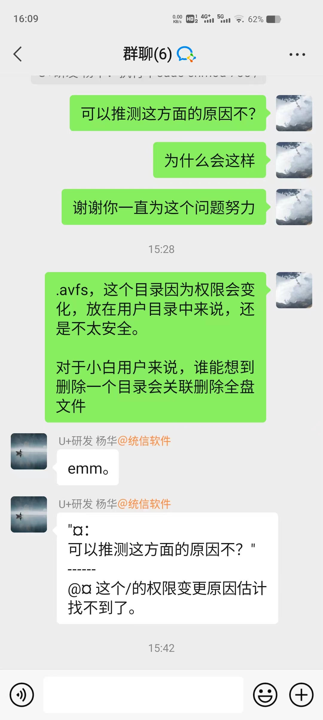

这个目录**~/.avfs 因为权限会变化 为777权限 **** ,放在用户目录中,还是不太安全。对于小白用户来说,谁能想到删除一个目录会有可能关联删除全盘文件,这会造成严重的劝退。目前目录权限变化的原因难定位,只知道使用一段时间之后~/.avfs的权限会自然变化。**
建议针对压缩预览进行重新实行,避免因为未知原因目录权限发生变化,默认目录权限变化导致严重后果。 将该目录放置其他小白用户一般不会操作的目录。

Deepin20.6 文件管理器5.6.4 初始用户
在文件管理器设置中开启“压缩文件预览”后,主目录下出现.avfs目录,权限直接就是777了
drwxrwxrwx 20 root root  4096 6月  30 09:01 .avfs

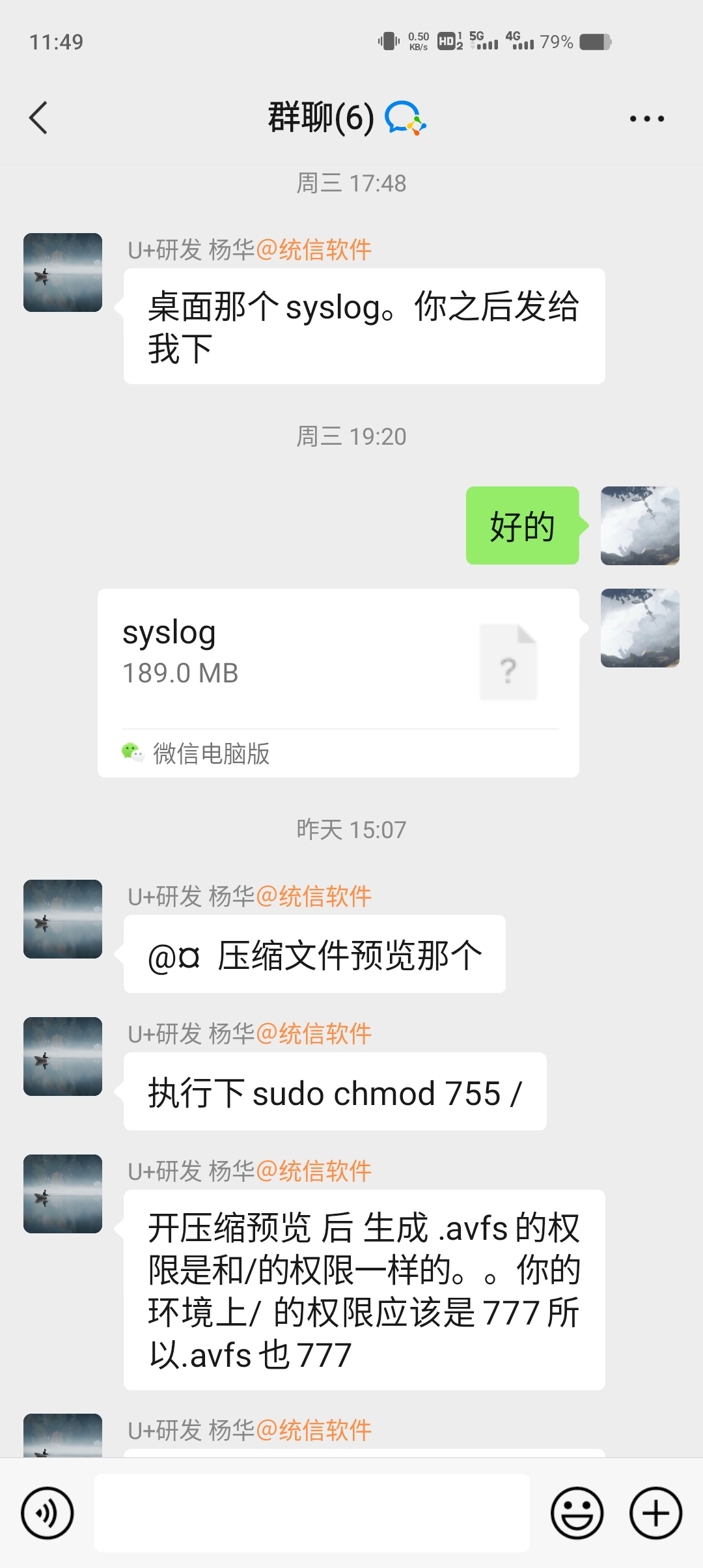

找了你们内部的技术人员(聊天记录中那位,花了好几个小时),不能确定问题所在,所以才建议更改目录或者压缩预览的实现

~/.avfs 权限变更为 777 的时候,/ 目录的权限也是 777 嘛?
后面如果复现的话可以留意一下。

是的,执行sudo chmod 755 / 恢复正常
