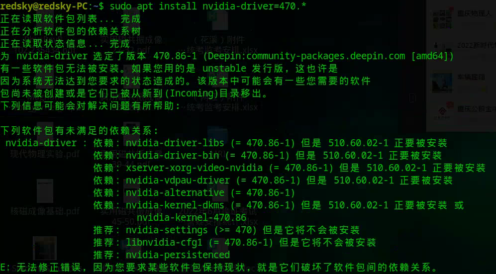

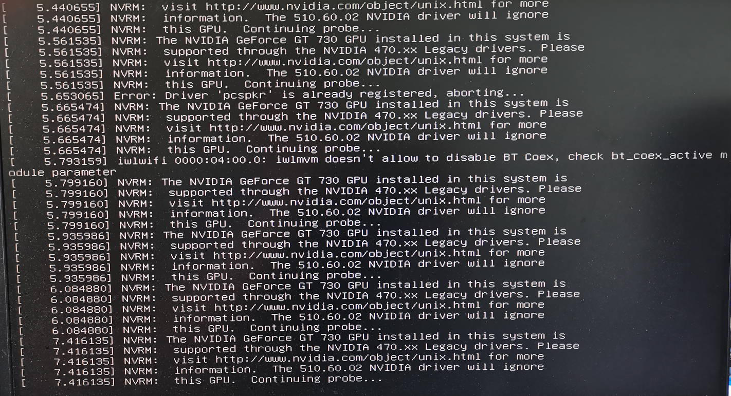

如题,从20.5用命令sudo upgrade更新后,进入不了x界面系统,可以进入命令系统,提示信息如下:
更新期间因为人离开后,自动锁屏,结果后来无法密码登录(密码框一直显示输入了密码的状态而无法重新输入登录),所以直接断电重启,并在命令界面完成更新,但是还是进不了图形界面系统。

deepin-superuser
2022-06-29 23:46
显然是你的显卡驱动只支持 470 版本 你升级到了 510
可以试试先卸载 nvidia 驱动,安装 470 版本的

反复试了几次,还是不行,470的驱动库依赖无法安装成功。还是进不了,重装能解决么?还是我只能回归win了?
deepin-superuser
2022-07-07 22:47
V:
不用重装 图中说要安装 510 的依赖都手动指定版本号 470

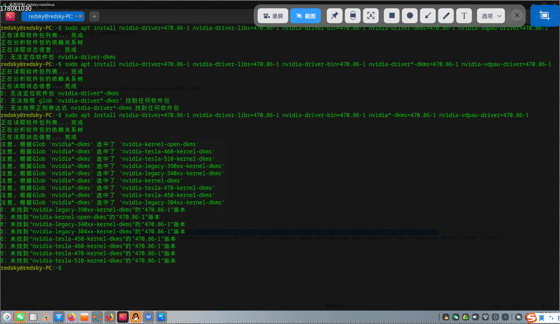

deepin-superuser
2022-07-07 22:48
sudo apt install nvidia-driver=470.86-1 nvidia-driver-libs=470.86-1 nvidia-driver-bin=470.86-1 nvidia-driver-dkms=470.86-1 nvidia-vdpau-driver=470.86-1
V
2022-07-12 01:43
deepin-superuser:
一个是没找到,还有其他的又有依赖,还是没搞定。是不是下面提示的都要自己手动指定安装呢?
V
2022-07-12 01:58
deepin-superuser:
我安装了一个nvidia-tesla-470好像救回来了。
sudo apt install nvidia-tesla-470-* 一条搞定了,开心,感谢持续的支持。
