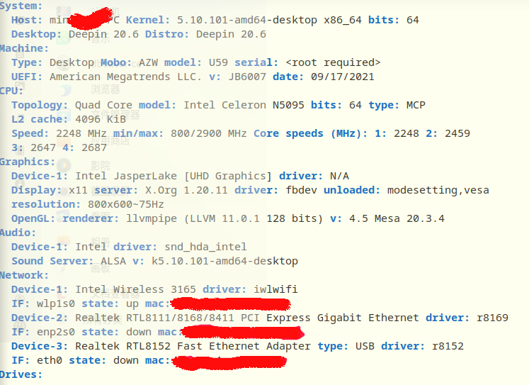

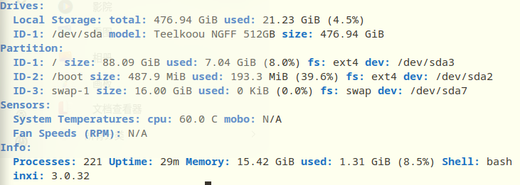

看输出下具体配置看看;sudo apt install inxi -y && inxi -F
这次推送的就是安全漏洞,其他的貌似没有做啥变化,不知道是否有相关依赖有些啥影响。

wang3develop
2022-06-29 22:50
不好意思,打错迷你主机型号了😢
看了前面几个帖子,都是休眠待机后键盘鼠标的失效!
我这迷你主机按照之前windows系统的话,超时待机就自动关机了,需要另外设置永不关机。现在用深度系统不晓得怎么个情况。
