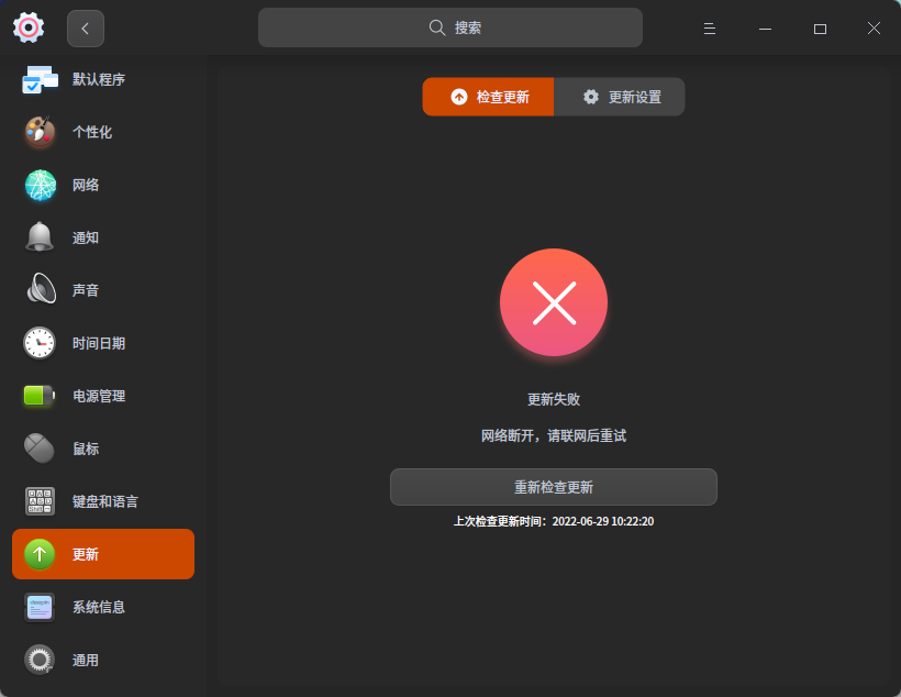

三天两头因为第三方源问题影响到系统级更新,没有更好的解决方法?
提示信息还是错误的。

  • 这个提示是没有网络,可以先检查下网络;

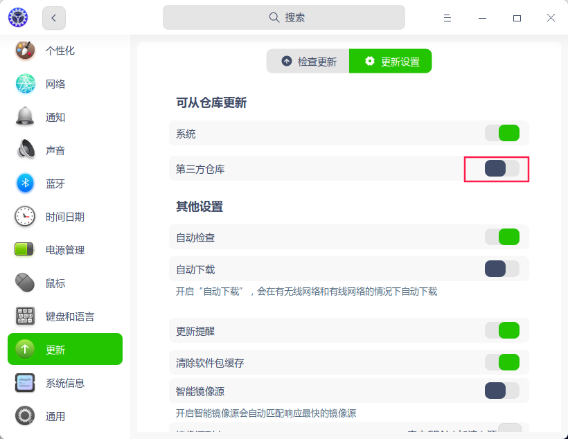

  • 可以在控制中心关掉第三方源的检测:image.png

网络是正常的,论坛都能访问,自己手动更新不会成功,反而,不管他,过几个小时,自己就更新成功了,是不是bug啊

可以在后续关注下是否每次都有这类问题,可以具体看下每次更新的内容信息,终端中可以看到:apt list --upgradable
这样可以进一步确认信息:目前控制中心不会接管应用商店的更新内容,关闭第三方源后也不会接管第三方源的更新内容。

网络是没问题的,这次检查失败是因为星火应用商店源签名过期导致的。执行他们发布的修正措施后,检查更新就没问题了。
下次也只能先把第三方仓库关掉,需要更新时再打开了。

是的 ,可以通过终端看到具体的报错信息,更好排查原因。
