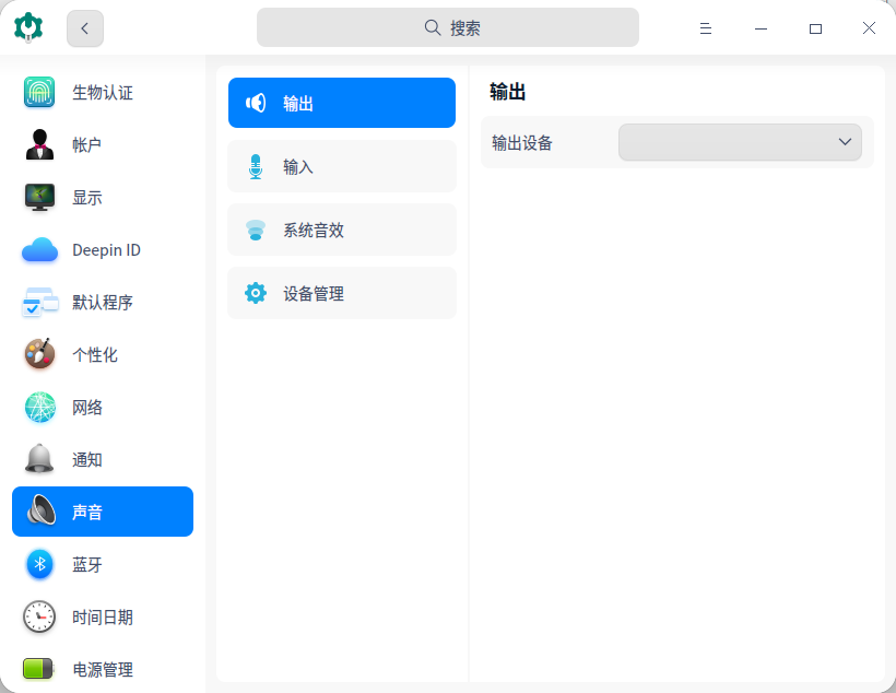

笔记本暗影精灵8plus无法识别到声音输入输出硬件
deepin20.6系统
尝试过5.15和5.17内核都没有用
ruieight_xuan
2022-06-29 11:30
尝试过升级内核到5.17也没有用,找到一个方法来解决这个问题,已经测试过有效
更改grub配置
sudo gedit /etc/default/grub
将如下片段
GRUB_CMDLINE_LINUX_DEFAULT="quiet splash"
改为
GRUB_CMDLINE_LINUX_DEFAULT="quiet splash snd_hda_intel.dmic_detect=0"
然后更新grub配置生效
sudo update-grub
然后重启即可

这种方法仅能解决无法找到输出设备的问题,输入设备仍然无法找到。。。

按照你这个手顺操作,出现以下问题
另外,我安装了PulseAudio,可以输出声音,但是“控制中心”中的声音输出设备选项依然为空的

奔跑的熊猫:
按照你这个手顺操作,出现以下问题
我的虽然更改成功,但是最后的结果跟你一样!

落魄魂师:
编辑增加的这部分“snd_hda_intel.dmic_detect=0”,你是不是得根据自己机器的情况,修正不一样的内容?
奔跑的熊猫
2022-06-29 17:48
落魄魂师:
lshw,看看
落魄魂师
2022-06-29 17:55
奔跑的熊猫:
不是,红框内是原有的,蓝框内是新增的,固定的。更改成功了,还是没找到设备

又做了一次测试,内核版本5.17才可以有效
