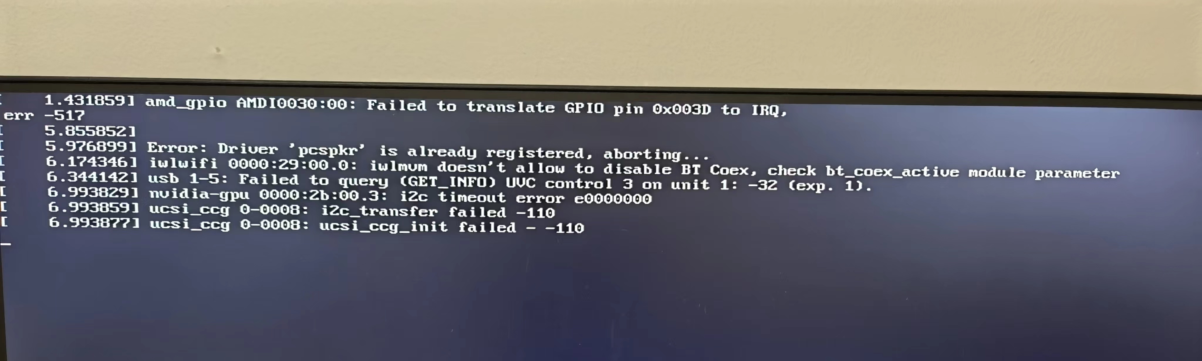

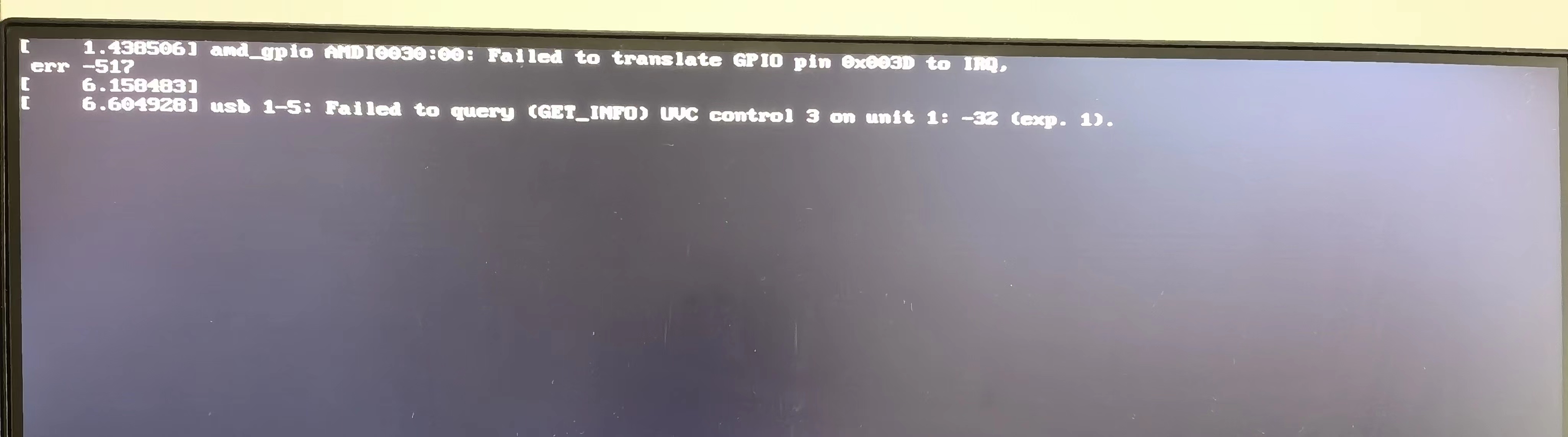

以上问题描述的大致同时期间出现了以下启动报错
误仍剩下:

尝试
尝试卸载wemeet,并无效果。
很早之前dde换装better-dde,但这一周better-dde似乎没有更新的情况,之前问题也并未出现
nvidia驱动仍为默认的510.60.02,多加装了一个nvidia-smi
为了解决部分启动报错截图中的问题,在论坛和网上搜索了一些方案,做出了537-556的terminal操作。
当时具体参考了这几个帖子里面的内容:https://bbs.deepin.org/zh/post/239120,https://askubuntu.com/a/352912, https://bbs.deepin.org/zh/post/236265
