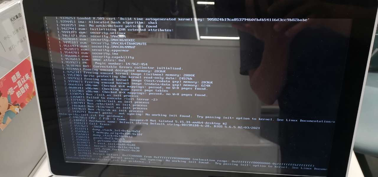

怎么都没办法安装, 导出U盘日志 也 导出了, 打开U盘看都没有, 只能拍照了。。 这个还可以安装LINUX 系统吗 ?

关闭BIOS中的安全启动

唔,感觉像是引导安装失败了
2022-06-28 01:51
不要用Ventoy

ventoy安装时,如果选择新版本内核,会出现grub安装错误

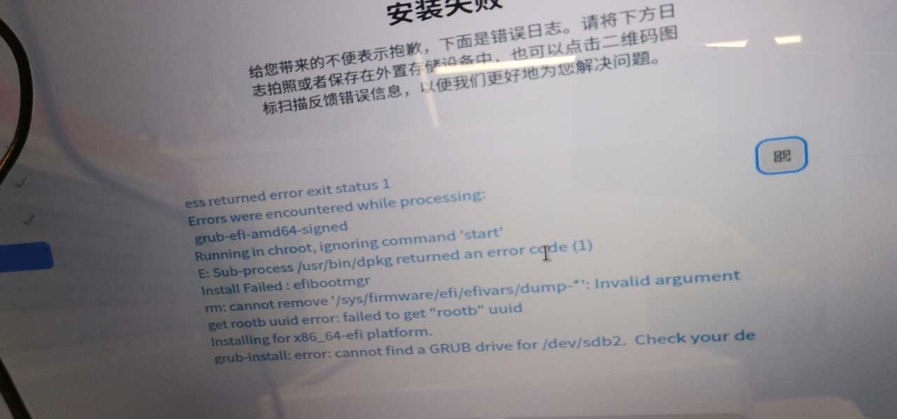

137******82
2022-06-28 02:32

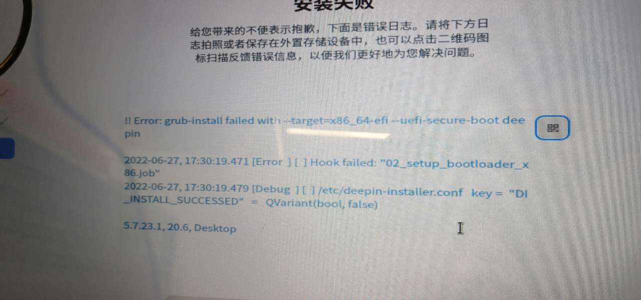

ISO 刻盘安装 提示这个。。。

提示这个报错了啊。。。

我也碰到过类似问题。
UEFI+GPT格式,已安装win10系统,再安装v20.6,组成双系统,在实体机与虚拟机里均进行了测试,发现20.6的启动引导无法安装到已存在的win10的EFI分区(就算新建一个EFI也不行,好像只认第一个EFI分区),导致安装失败。但用linuxmint安装时,可以将已有的EFI挂载到/boot/EFI分区,成功安装。
至于什么道理不清楚,解决办法:在安装20.6时,将已存在的EFI分区勾选格式化后,成功安装20.6。最后利用winpe系统修复win10的引导。设想:先安装20.6后安装win10的话估计不会有问题。
以上过程仅供参考。
