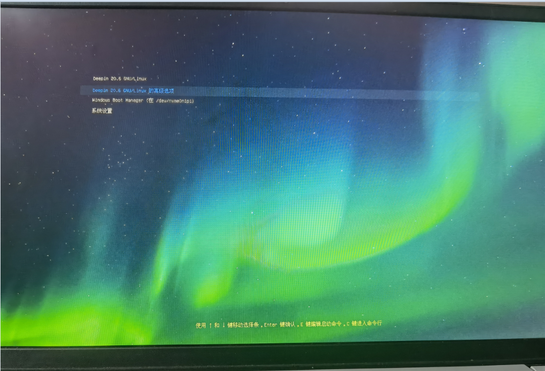

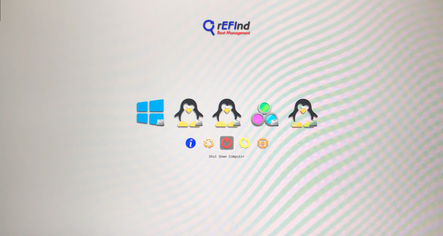

是这样的,跟着社区的一位大佬学习美化启动项界面,开机的效果和图片都挺好,就是我的开机启动项有五个内容,但是其中三个打开都是重复的不知道是哪里设置的不对。第一个图中的2、3、4启动项打开都是图二的内容,只有第一个启动之后是windows系统,第五个启动是DEEPIN。原贴中楼主告诉我的efi分区在哪里,看下路径是否正确但是我不明白是什么意思。还请各位大佬帮帮忙

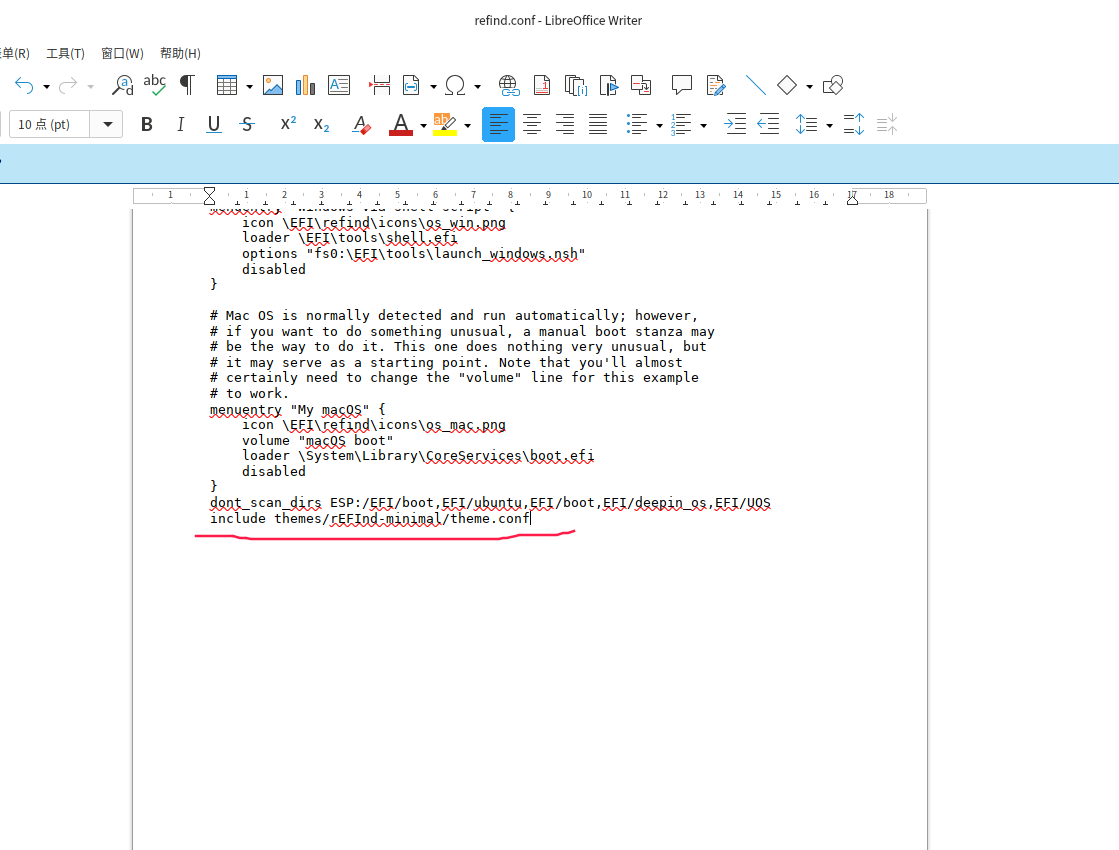

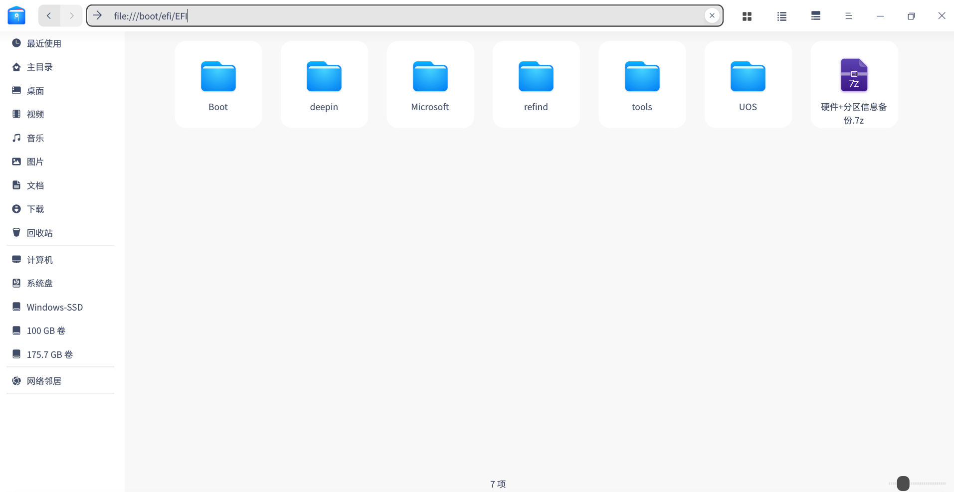

我的目的是想取消2、3、4多余的启动项,文件目录的EFI下目录如下:

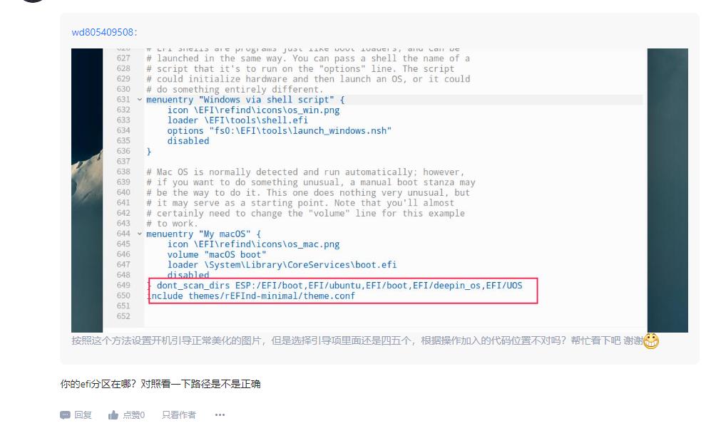

进EFI里面删掉对应的启动项,https://bbs.deepin.org/post/221068主题也可以换换

可以考虑先不用主题,默认主题可以在选择界面删除启动项。
至于启动项,深度的启动项推荐是deepin/grubx64.efi,就是会进去第二个页面。虽然不能直接进深度,但是可以选择高级选项,如果系统崩了可以救急。
如果你只想保留最后一个的,你把deepin文件夹下的所有文件一个个添加到dont scan files,dont scan dirs参数有时候不生效,不知道为什么。

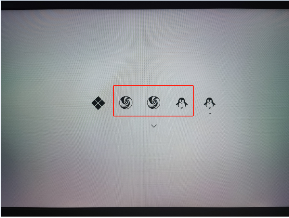

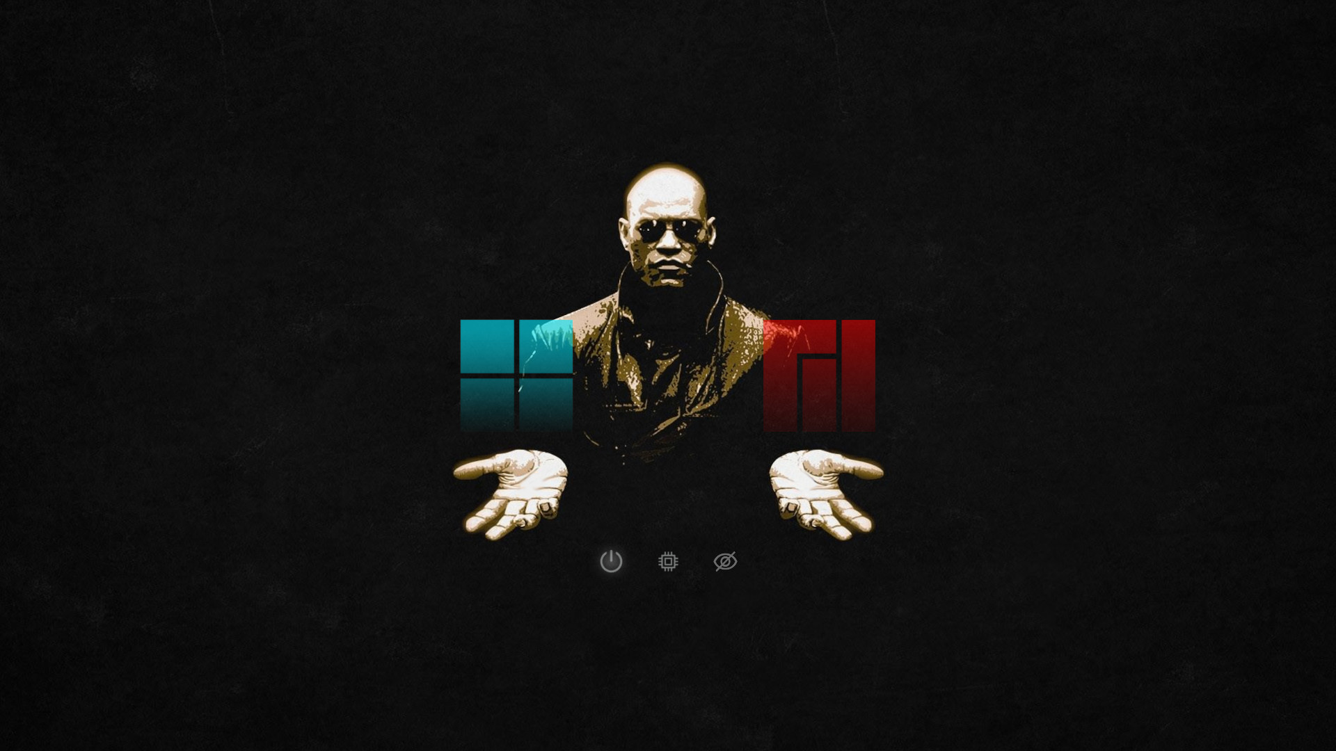

其实不用这么复杂,你换一个refind主题就行了,去GitHub搜refind,找一些支持直接删除图标的主题用起来就很方便了,比如我用的这个主题Yannis4444/Matrix-rEFInd: A rEFInd theme based on the scene from the movie Matrix where Morpheus offers the two pills to Neo (github.com),你可以在启动界面按delete把不需要的主题隐藏在下图的眼睛里面,需要还能再重新加载回来

感谢诸位,已经解决了,在贴吧看到一则分享,可在开机的refind启动界面,利用键盘的左右移动到不需要的图标上,按delte键删除。一开始试着操作按删除只是闪一下没有反应、需要把新添加的主题注释掉(把一开始refind.conf文件的末尾添加的include themes/rEFInd-glassy/theme.conf 删除),然后重启进行删除,删除时提示yes或者no选择yes 删除完毕后,再回到refind.conf文件的末尾添加 include themes/rEFInd-glassy/theme.conf 保存。再次开机就剩下2个图标了。

leo:
感谢,贴吧看到一个分享和你这个办法差不多。把新添加的主题注释掉了,就能删除了,删除后又添加上新主题就可以了

四楼方法是对的,我一开始没有理解是什么意思就去网上搜了百度,原来这个就是ref默认的启动界面,这个界面可以选择删除多余的图标。删除完我去refind.conf文件里面添加引用新主题就可以了.再次感谢各位
图中界面支持删除多余启动图标
