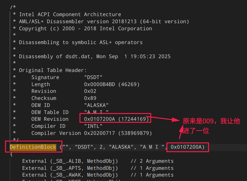

# 搜索DefinitionBlock,将定义的 DefinitionBlock 递增1,如果是0x00000001,则修改为0x00000002,如果是0x00000002,则修改为0x00000003
DefinitionBlock ("", "DSDT", 1, "LENOVO", "CB-01   ", 0x00000001)
DefinitionBlock ("", "DSDT", 1, "LENOVO", "CB-01   ", 0x00000002)

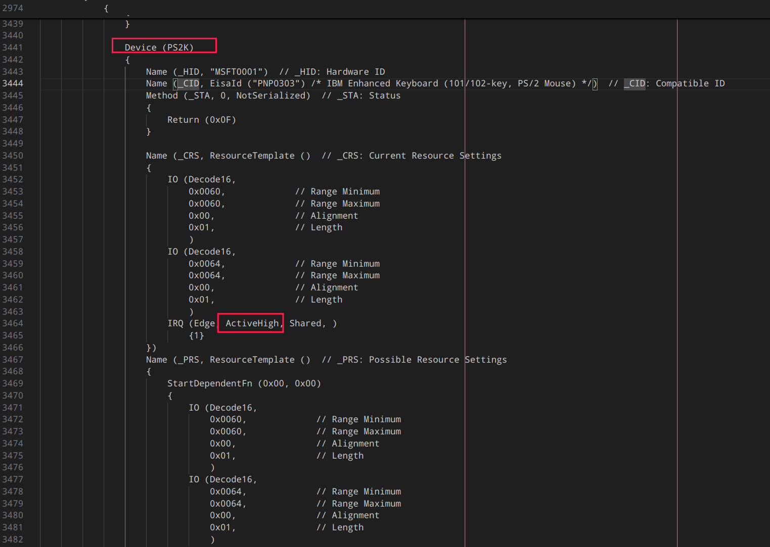

@暗黑程序员 博主,我是 玄派 玄机星16N 电脑,配置 是 amd 7840HS + NVIDIA rtx 4060
我的自带键盘也不好使,使用你的 步骤1 里的方法,好使了,但是它不识别我的 win 键位,其余的键位都没问题
包括fn 功能键位
这是我反编译且修改的文件内容:
具体请看附件,看看是否能帮我解决一下 win 键位不识别问题
包括fn 功能键位
这是我反编译且修改的文件内容:
