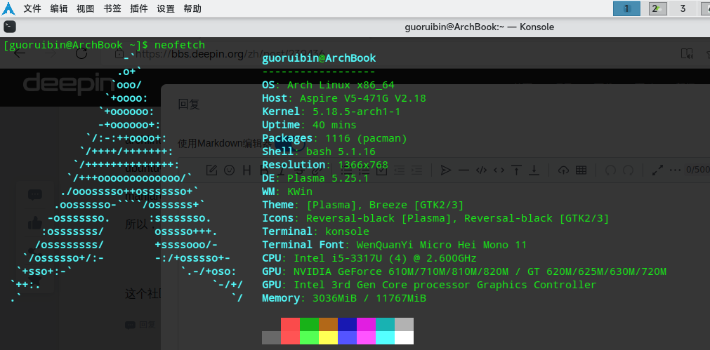

清汤白菜郭先生
2022-06-25 03:28
#20
doodo: It has been deleted!
arch系统伸手党逛deepin的,过来水一下。哈哈哈
可能对deepin念念不忘吧,因为发热问题暂时劝退。。。
