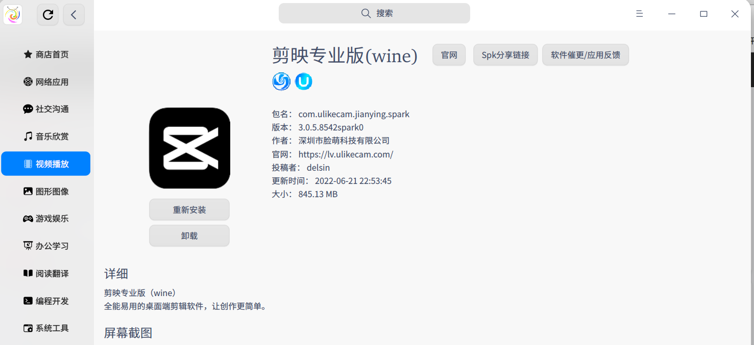

我安装后找不到软件,卸载也卸载不掉
我安装后找不到软件,卸载也卸载不掉
卸载请到Deepin应用商店里去卸载!
我安装后找不到软件,卸载也卸载不掉
我帖子里写的很清楚,安装好之后图标在启动器里。
现在的问题就很诡异了。我说的找不到就是找不到的字面意思。
星火里面搜索到剪映,点击详情可以升级和卸载两个选项。
然后启动器里面没有剪映。我卸载卸载不掉,在应用商店里面软件管理也没有剪映。。。他就这么神奇的失踪了。找不到卸载不了。
终端输入以下命令卸载:
sudo apt purge com.ulikecam.jianying.spark
终端输入以下命令卸载:
我个人感觉是一个不知道为什么的bug吧
我个人感觉是一个不知道为什么的bug吧
说明你压根就没安装。你在星火商店下载完成了要点安装啊,我的天啊喂,搞半天你根本就没安装。
所以这不是什么bug,是你自己没安装。
所以这不是什么bug,是你自己没安装。
我找到原因了,是星火商店每次没有下载完,20%多的时候就提示下载完了。我重新下载了100%安装,现在好了

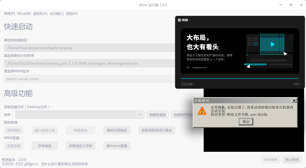

大神 我想更新你打包的那个剪映 下载最新版 用wine运行器打开你那个剪映的容器安装 但是一直提示有错误 不知道是什么原因
想请教一下你原来是怎么安装进去的? 我看看照猫画虎能不能更新一下剪映的版本 由于工作需要比较急切需要新版本的剪映
