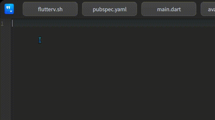

我试过可以的,配置如下
就是利用 Shift+space 模拟触发 Ctrl+Shift,没道理不成功。
当然也别忘了先把系统的快捷键用删除键删掉:
DebuggerX
2022-06-22 22:37
180******47:
很遗憾无法实现。Shift+space好像被系统吃掉了。我用xbindkeys没有任何反应。然后我写了个脚本如下:
xdotool keydown Ctrl+space
xdotool keyup Ctrl+space
然后将这个脚本与Shift+space绑定,没有任何效果。
可以看到LSHIFT和SPACE按下后 立即出现了LCTRL和LSHIFT,就是xbindkeys实现的效果

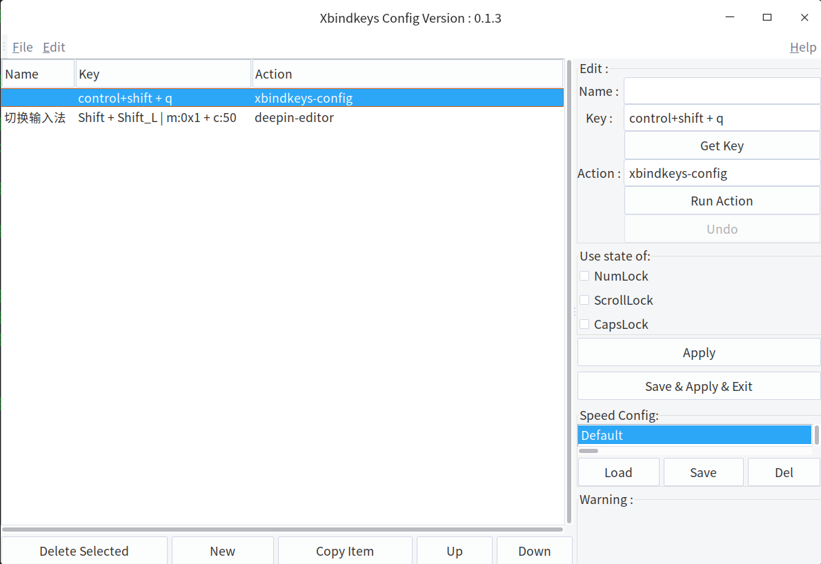

按照你的配置还是没有成功。有几个问题请教:
  1. 你视频中按键后屏幕显示出来的当前按下去的按钮比如A、S、D这类,是什么软件弄出来的效果?我如何去看系统现在接收到了什么键?
  2. 我将xbindkey默认的control-shift-q改成xbindkeys-config,可以成功运行。但是添加了Shift-space,用于运行deepin-editor,一点反应没有。配置如上图。请注意:热键配置中m:0x1+c:50这串是它自己在GetKey的时候添加的,我也不知道是什么意思。
180******47
2022-06-23 01:37
忽然发现这个奇怪现象,在xbindkeys-config中,我明明按下的是Shift + space,但GetKey给我返回的却是“Shift + Shift_L | m:0x1 + c:50”!我手工改为Shift + space,也没有效果。
