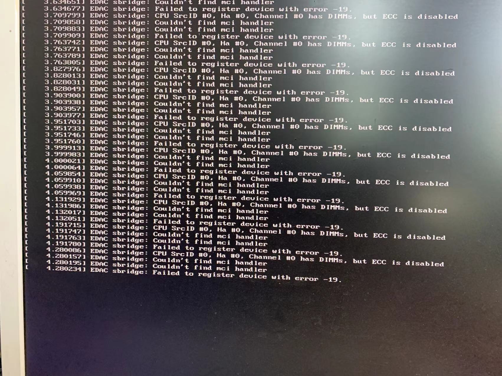

系统安装完成后,启动正常,这两天启动的时候无故出现这个,滚动一屏后,才能启动成功,不明白这一屏幕错误什么意思呢?怎么修正呢,谢谢
我的是一个硬盘里安装了win11和deepin

意思是你可能使用了ECC内存(一类广泛使用于服务器的内存),但ECC是禁用状态。
ECC内存需要CPU及主板的支持,你可以检查一下你的内存是否是ECC内存,以及你的CPU及主板是否支持ECC内存,如果支持的话不妨进BIOS里开启ECC。
如果不支持的话,要是不影响你正常使用计算机的话,就忽略它吧,或者更换使用普通的内存条。

我的和你的类似,但不经常出现 也没啥影响 所以我忽略了

我的电脑就是用的ECC内存,e5 2666v3的CPU,可能就是这方面的原因
但是原来都没问题啊,去年和今年上半年都没事啊,这次就出现了
