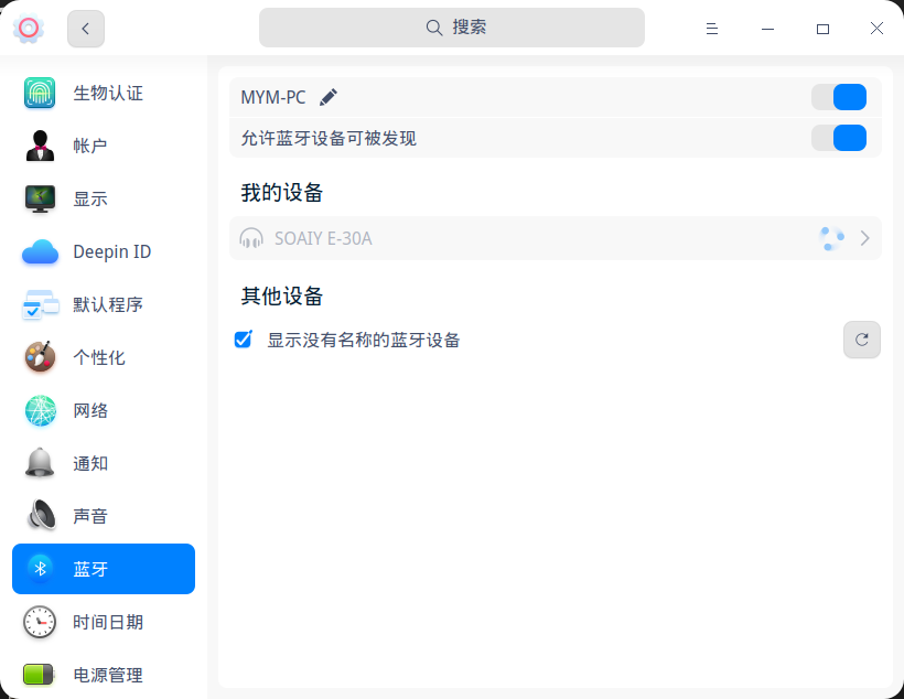

蓝牙链接不稳定,第一次连接断开就连不上,跟手机链接蓝牙,电脑端取消还是会自动匹配连接,音箱连接第二次就连不上了,一直转圈圈

万年适配问题,鼠标键盘也有同样问题,建议反馈一下硬件环境。

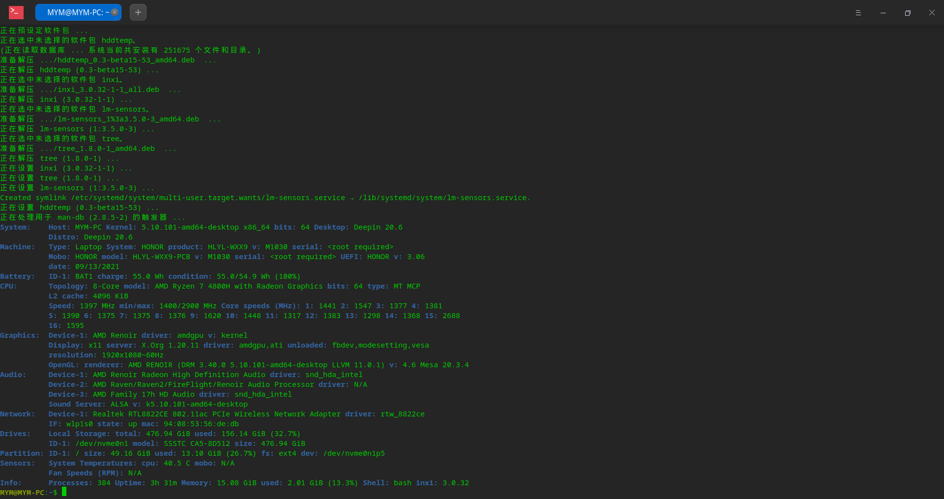

  • 感谢您的反馈,该问题可能是硬件适配导致的,方便的话麻烦您提供下设备信息,终端中输入sudo apt install inxi -y && inxi -F截图即可。
  • 我们会对问题进行定位分析。
  • 目前给您的建议是,出现蓝牙设备连接不上时,先忽略此设备,重启蓝牙后再次进行连接。
小明同学.
2022-06-17 21:31
deepin_xiaoqian:
  • 我们会对问题进行定位分析。
