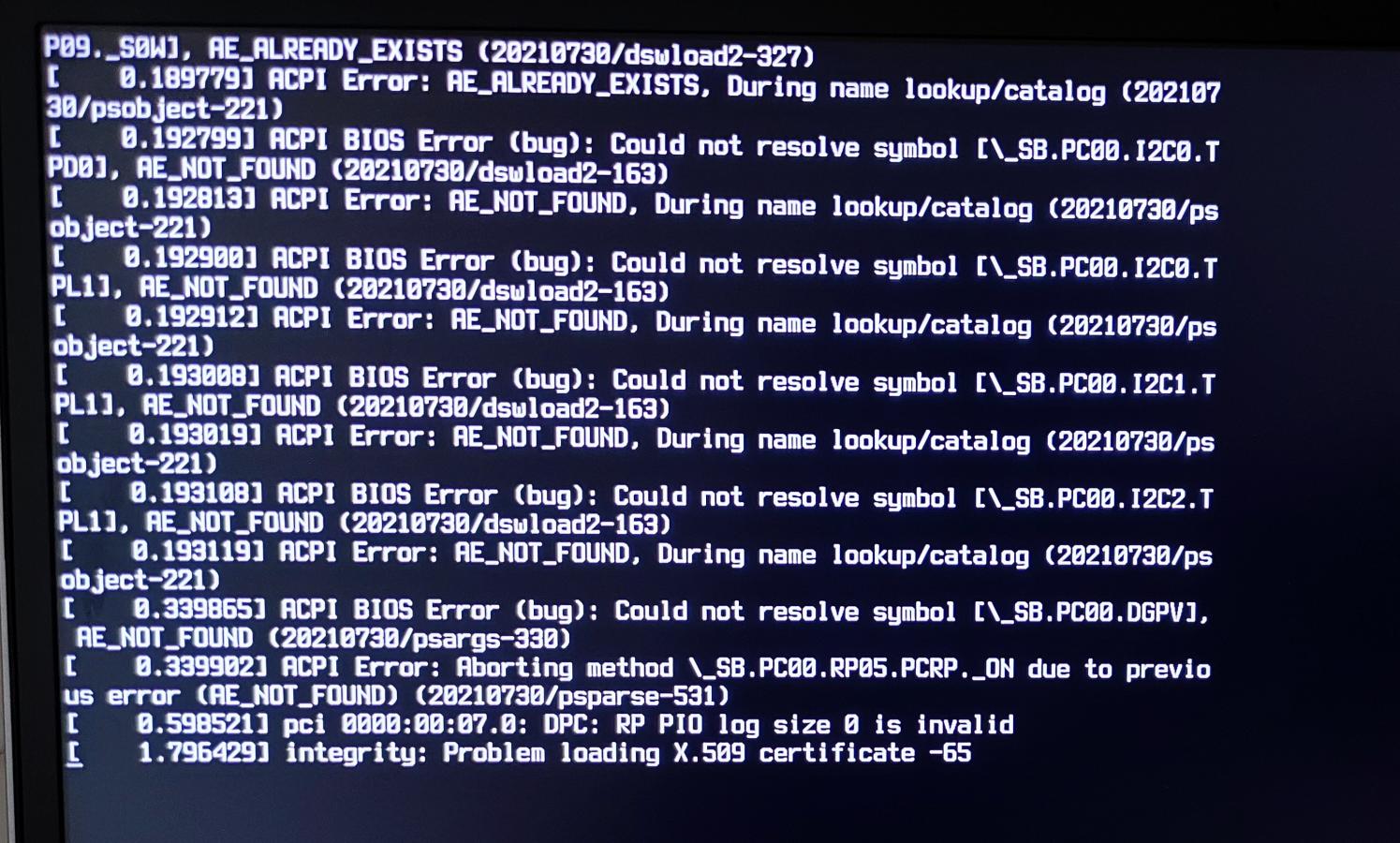

 应用商店更新软件时,每次更新都会添加一次软件图标到桌面上,这个修改一下吧,并不是每个人都喜欢将所有图标放到桌面上的。还有,我的Redmibook 15 Pro 每次开机过grub后就显示一堆的报错信息,之后才会显示deepin启动图标

下面是启动报错的信息补充

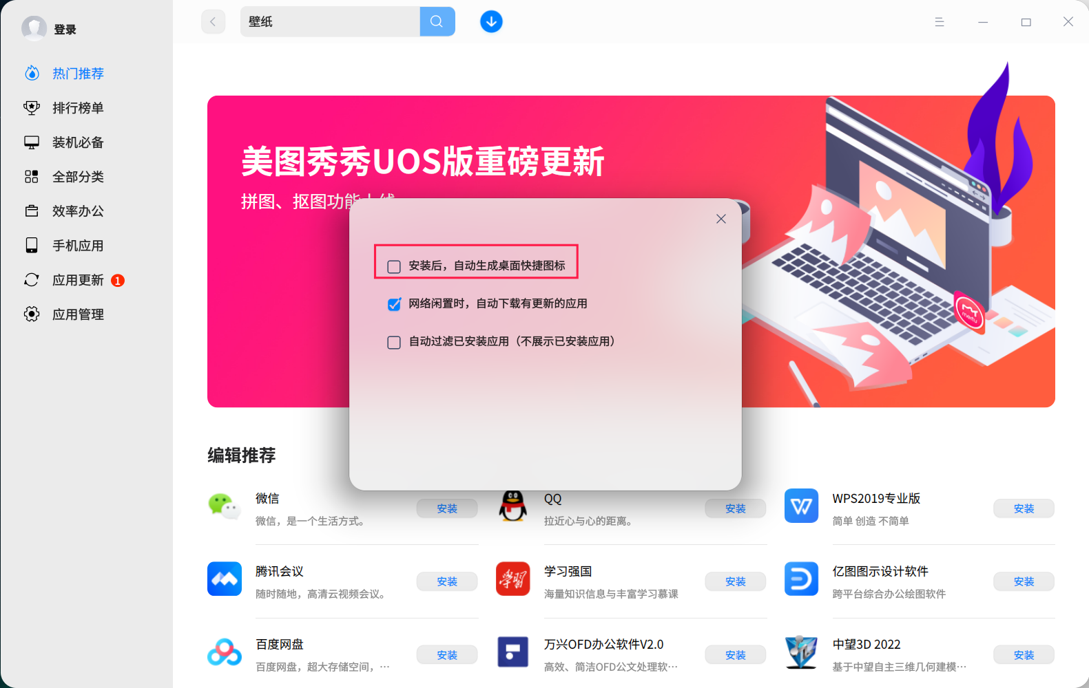

2022-06-16 19:55
应用商店设置不是有

Feelup:
这个应该加个判断或者开关,每次更新程序图标是否要重新生成一次放到桌面上的事。毕竟成本是不一样的,重写一次桌面图标调用的CPU算力和磁盘IO都比做一个判断是否放图标,或者直接不放图标要多。
下面是启动报错的信息补充
  • PR RIO这个,没法弄,应该是内核的问题,雷电口的问题
  • X.509的可以弄,BIOS里面清除安全密钥就可以。可以找找我的帖子。
  • AE_NOT_FOUND,这个可能也需要在BIOS关闭某些功能,或者修改Linux内核启动选项,你可以检索看看
以下两个帖子,可以参考下
https://bbs.deepin.org/post/237650
https://bbs.deepin.org/post/229445

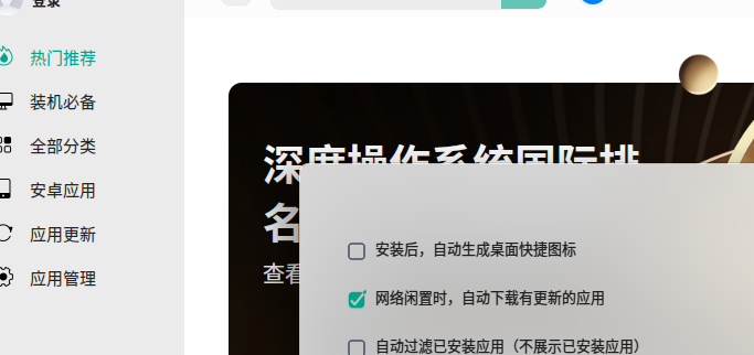

2022-06-16 21:18
应用商店就有设置
ThinKinG
2022-06-16 21:39
您可以在应用商店 - 设置 中取消勾选 安装后,自动生成桌面快捷方式
Feelup
2022-06-18 04:46
rhymos:
应用商店设置不是有
哦,多谢,现在才发现

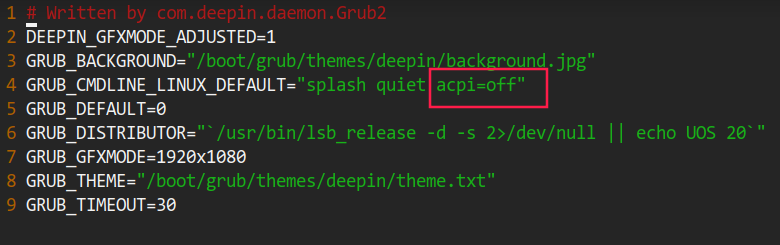

liwl
2022-06-19 15:32
我又来啦,解决了acpi的问题
终端执行:sudo vim /etc/default/grub
修改为:GRUB_CMDLINE_LINUX_DEFAULT="splash quiet acpi=off"
如下图:
保存退出
然后sudo update-grub就可以了
看看开机是否还有?
盲猜你用了5.15的内核。我是这次内测,从5.10升级到5.15时报错,这个我看了下说是固件未更新的问题,但是不影响,直接屏蔽即可。
我已经屏蔽了,你可以试试看
