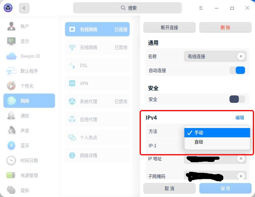

将图中的设置改为“自动”就行了

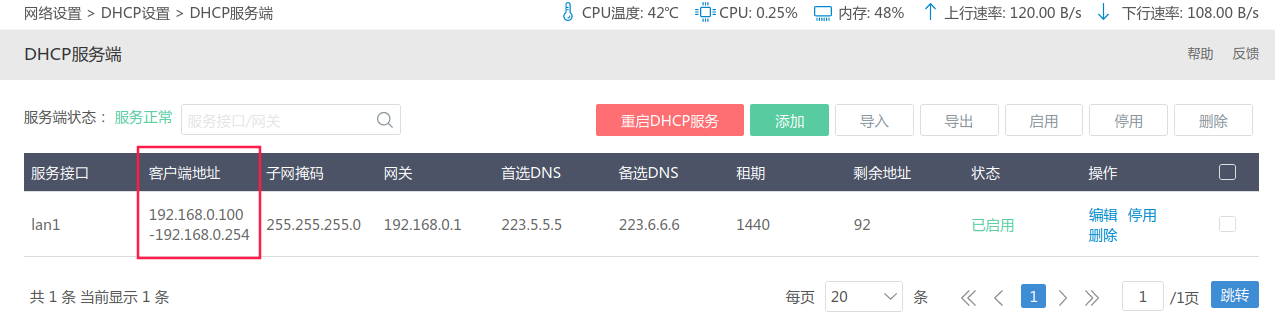

当然, 如果可以的话, 最好在路由器上进行IP地址的分配设置
部分需要静态分配的IP地址将其保留, 不要交给DHCP服务器进行分配.
例如:
截图里的情况就是将192.168.0.100-192.168.0.254交给DHCP服务器自动分配, 剩下的192.168.0.2-192.168.0.99就保留下来可以给部分特殊主机手动设置IP了, 这样互不干扰.

jjcui8595:
将图中的设置改为“自动”就行了
我这设置一直是“自动”的,现在自动获取的IP与别的电脑冲突,我不想找冲突源,我就想重新获取一个新的IP,我想问的是这个问题怎么解决?

hotime:
例如:
单位的IP分配策略应该是没有问题的,你提的解决方案也很好。
现在的情况是有人不按规矩办事,私自设置固定IP导致出现IP冲突,我没时间去找是哪个电脑出现的冲突。咱惹不起还躲得起吧,我自己重新获取一个新的IP不就行了吗?
但问题是,Deepin的系统不知道是怎么回事?试了几种办法,竟然都不行,真是无语了……
我就想找到一个能实现这个需求的办法,就像Windows中的ipconfig /release和ipconfig /renew这样简单的命令就好
