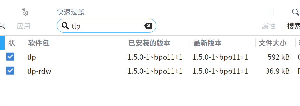

这是我自己安装tlp的笔记,防止忘记,提供参考:
  1. 安装
    TLP and ThinkPad-related packages below are available via the official Debian repositories.
Newer TLP packages may be provided via Debian backports.
Add the following line to your /etc/apt/sources.list.d/tlp.list:
deb http://ftp.debian.org/debian bullseye-backports main
Update package data:
sudo apt update
sudo apt -t bullseye-backports install tlp tlp-rdw
  1. 修改tlp参数:sudo deepin-editor /etc/tlp.conf
CPU_ENERGY_PERF_POLICY_ON_AC=balance_performance
CPU_ENERGY_PERF_POLICY_ON_BAT=power
  1. 运行sudo tlp start
    注意,我安装的方式是最新的版本,大多数时候你不需要修改配置任何地方,要修改的话向我那样只改效能策略即可,还要注意配置文件里注释掉的就是默认值,不要误以为需要去掉注释
joo
2022-06-14 05:55
同时tlp 1.4或更新的版本还支持(联想、三星、华硕、华为、荣耀电脑)的电池充电策略,这是linux发行版最欠缺的,以前充电策略只支持thinkpad。
具体见:https://linrunner.de/tlp/settings/bc-vendors.html#supported-hardware

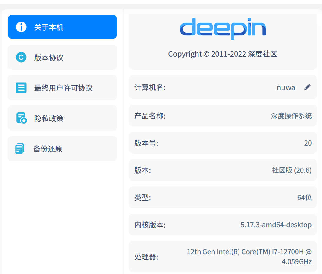

joo
2022-06-14 06:05
我亲测有效,我intel 12代 cpu 频率上得去(4000+MHz)也下得来(500MHz),同时节能还远远不知cpu,包可各种外设、io、存储等,例如tlp 1.2默认配置不支持ssd硬盘的节能,tlp 1.5默认已支持。最后,tlp的默认配置基本是最优化,不要像当然去改。
