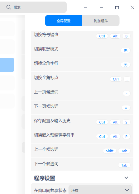

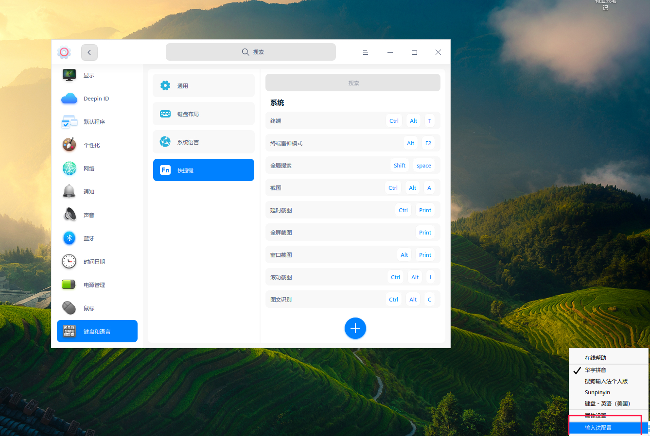

纯属个人体验,首先这个高级设置很多都和具体的输入法是重复的,而且这些高级配置能控制具体的输入法吗?比如华宇输入法,搜狗输入法。如果不能,那这些配置又是在做什么?
其次,这些输入法是控制系统自带输入法吗?那还是建议让输入法应用自己控制吧,不要放在系统上,给人感觉可以控制其他输入法一样。其次,搞那么多系统快捷键。冲突了,还很不好解解决,尤其是这种系统级别快捷键

这个问题说起来复杂。
简单地讲,这个系统设置从理论上讲确实可以控制全部输入法,包括具体输入法;然而很多输入法喜欢搞特殊,不理这个设置,所以导致了你有这样的疑惑。
deepin这个输入法设置控制的是fcitx框架的设置。理想情况下,它可以控制所有基于fcitx的输入法,比如系统默认的fcitx-libpinyin,sunpinyin还有久负盛名的rime。
然而fcitx也允许基于其上的输入法开发自己的外观框架,而像搜狗、华宇这些商业公司开发的输入法就很喜欢把东西都做成自己的,所以它们都开发了自己的外观框架,这些fcitx就管不了了。

这与deepin的控制欲无关。事实上这个页面只是deepin控制中心的一个插件,你完全可以单独卸载这个插件:
sudo apt remove deepin-fcitxconfigtool-plugin
deepin并没有控制这些软件的意思。只是fcitx配置确实有人需要用到,然后fcitx自己的配置界面和deepin兼容性很差,很容易闪退,所以deepin图方便就直接以插件的形式将它加载进了控制中心。
fcitx开发这些快捷键和外观之类功能的目的,是为那些没有这些功能的输入法提供方便,不需要重新开发,节省开发成本。但它不限制软件一定使用这些功能。

喔喔,那还是建议以应用的形式来做这件事,名字都想好了,叫deepin fcitx配置工具。这样就清晰多了。手动@产品。
而且不问你我也不得知道这么多,也不得知道这个卸载命令。
最后,现在的fcitx 配置插件是让一部分用户方便,让一部分用户不方便了。哈哈哈
我暂时不会执行这个卸载命令的,因为还没有大的问题,还能用,不保证现在执行了会出现什么奇奇怪怪的问题。这就是一个普通用户对待插件的方式,现在能用就用吧。

建议:或者重新起个名字,起个菜单,总之要和其他输入法(搜狗,华宇)等区分开,不能看着就像所有输入法的高级配置一样。
