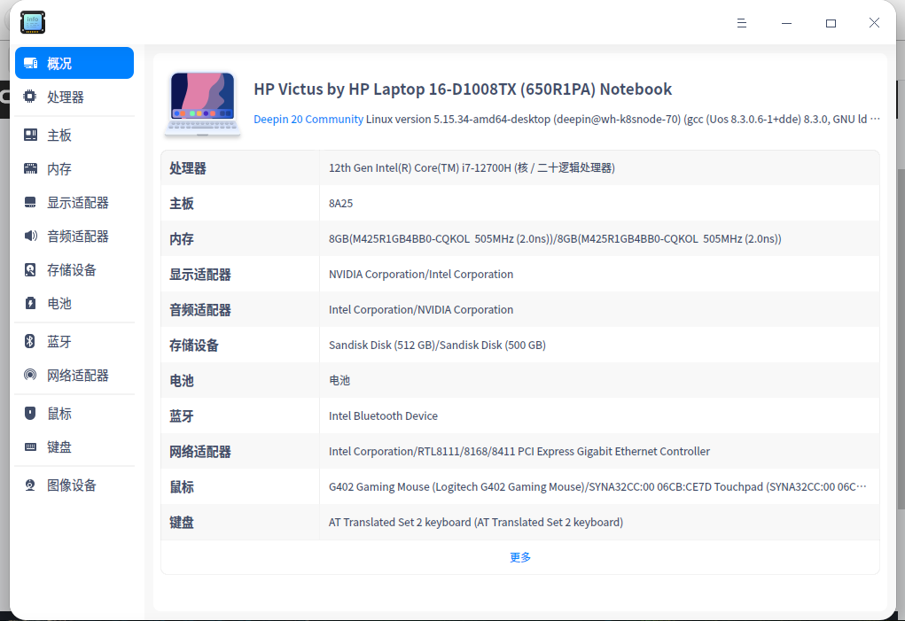

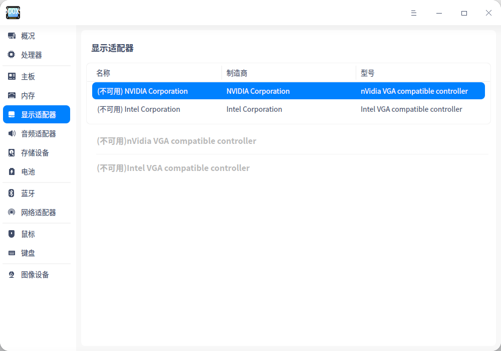

笔记本电脑,电脑是惠普的光影精灵8,12代U 3060显卡,遇到问题是用论坛的任何的安装显卡驱动的方式,最后都会以失败告终(安装失败后,启动不了图形化界面,只能进超级终端),未安装的话显卡驱动分辨率无法修改,亮度无法调整等。
内核用的是5.15,如果是安装5.10,无线网卡也打不上去。。。
但是在安装ubuntu22的时候,驱动是正常的,分辨率和亮度都能随便调整
下面是设备截图

2022-06-13 23:22
  • 12代U,需要使用5.17以上版本的内核;

deepin升级5。17。3以后核显倒是能用了,独显还是有点问题,我试试。。。
还有就是如果使用UOS的话,好像使用dpkg升级内核是会报错的,不知道是不是故意把这个通道封住的
