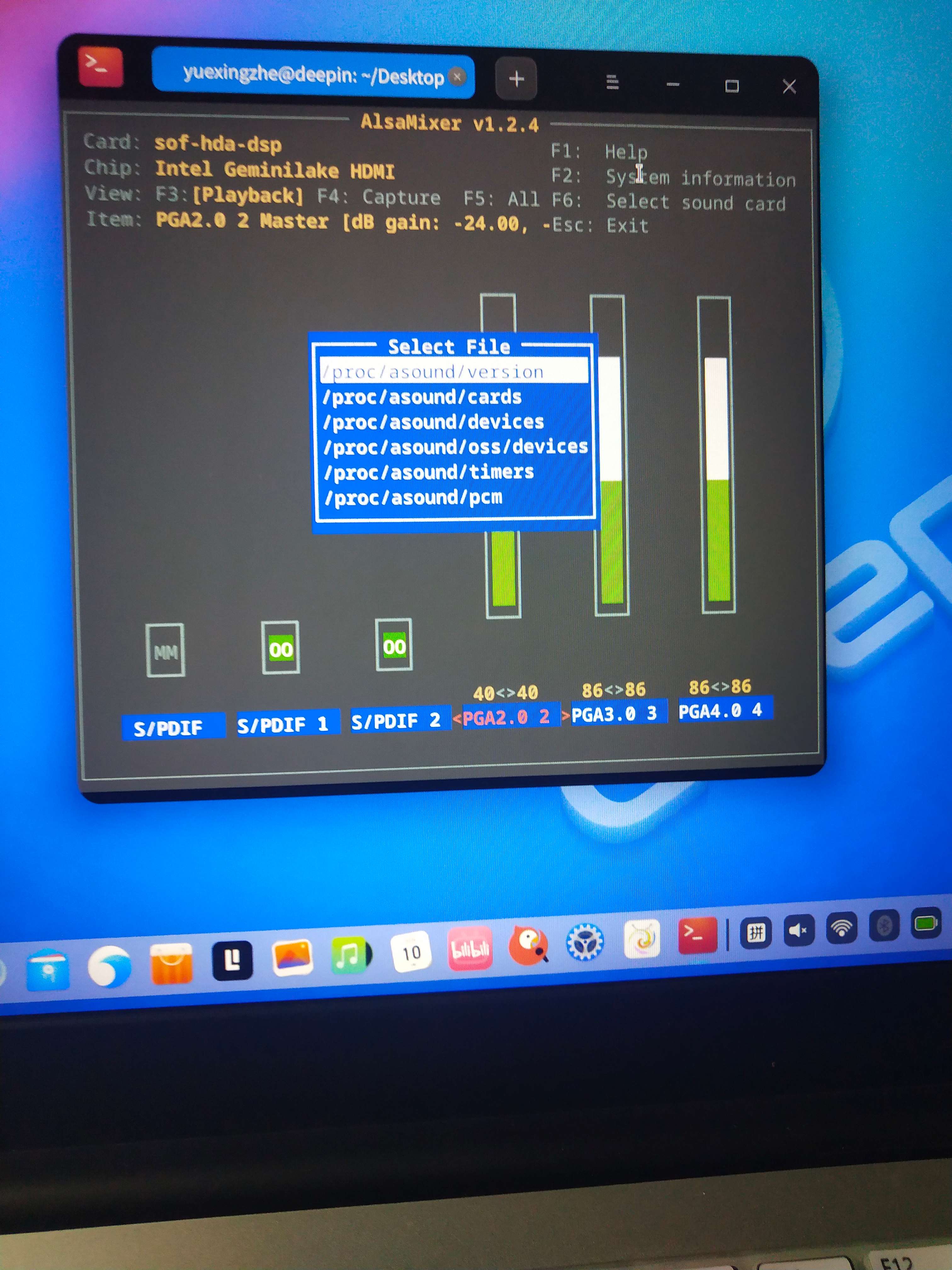

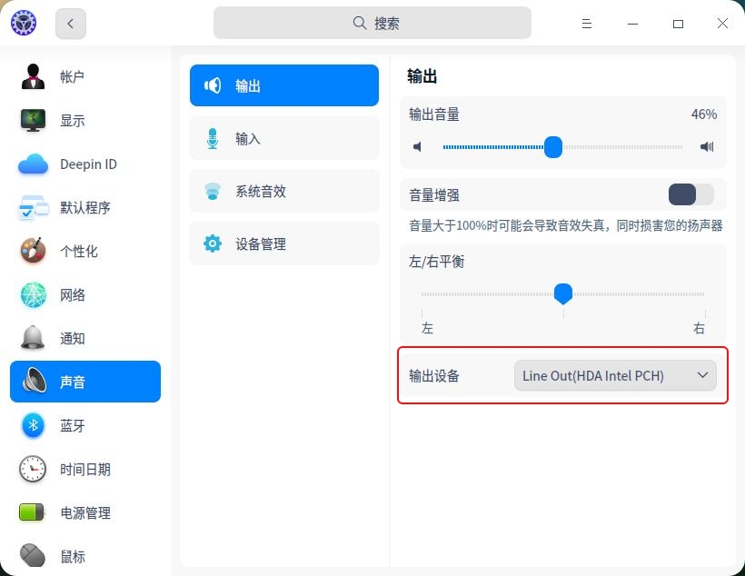

看看有几个输出设备,尝试切换一下
Linux小白2019
2022-06-11 14:27
第一个界面,先用f6选择声卡,选择你插了扬声器的,一般不要选HDMI的,可能就是1的,不要选0的,0的默认是HDMI的,然后用键盘右向箭头一直往右走,找到Auto-mut(红色)的选项,它默认是enabled,用-号箭头把它改为Disabled, Esc退出重启,再试试。正常应该能发声了。

jjcui8595:
看看有几个输出设备,尝试切换一下
一个可调设备也没有
2022-06-12 02:39
乐行者:
一个可调设备也没有
如果排除接线问题,就是驱动不匹配

Linux小白2019:
选择了声卡这个,没有出现插着的扬声器

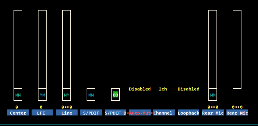

乐行者:
选择了声卡这个,没有出现插着的扬声器
再试下把所有这些竖直长条用+号加音量,加到出现绿色填充过半,你这里好像所有音量都是0了。
