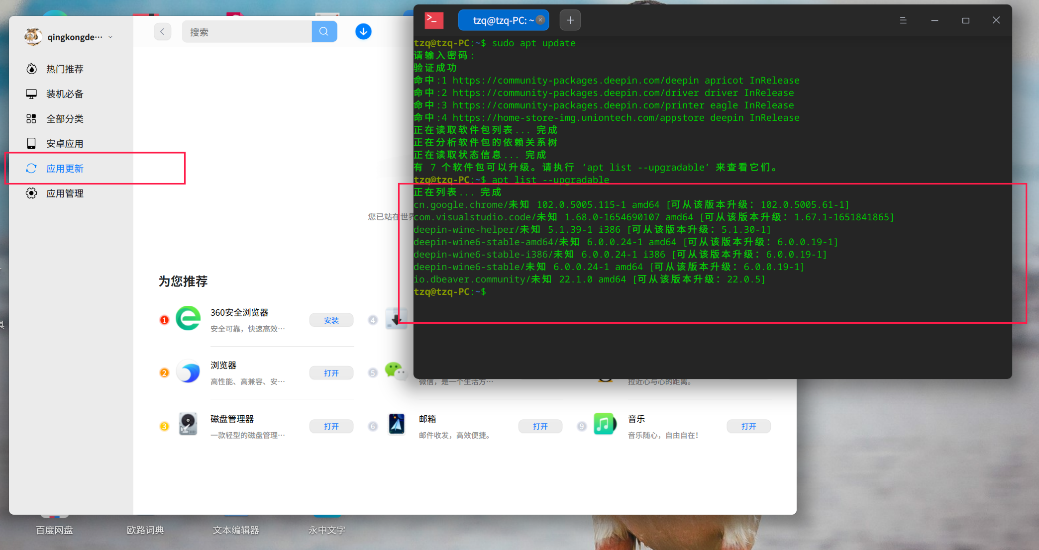

应用商店显示软件更新和终端中检测不同步,建议添加手动检测更新按钮.

本来就不一样 一个只是商店源 一个是商店 + 系统 + 第三方源

deepin-superuser:
关键在于我的VSCODE 和 dbeaver 就是从商店安装的啊。商店去检查更新,底层不也是用的dpkg嘛

qingkongdeepin:

qingkongdeepin:
还真不是,因为商店里有些包是不在仓库中的,apt 查不到......目前是直接从后台服务器获取应用最新信息进行比较的。
最早以前是客户端每次启动都获取一次更新的,对服务器压力太大改成 2 小时定时检查了,检查到的结果缓存在后台进程内存里,每次打开客户端都能看到。

忘记、过去:
这样啊,我一直以为商店是直接走的dpkg.其实可以把软件版本放redis缓存起来,这样应该能缓解挺大的压力的.但是如果不想投入服务器,那没办法.
